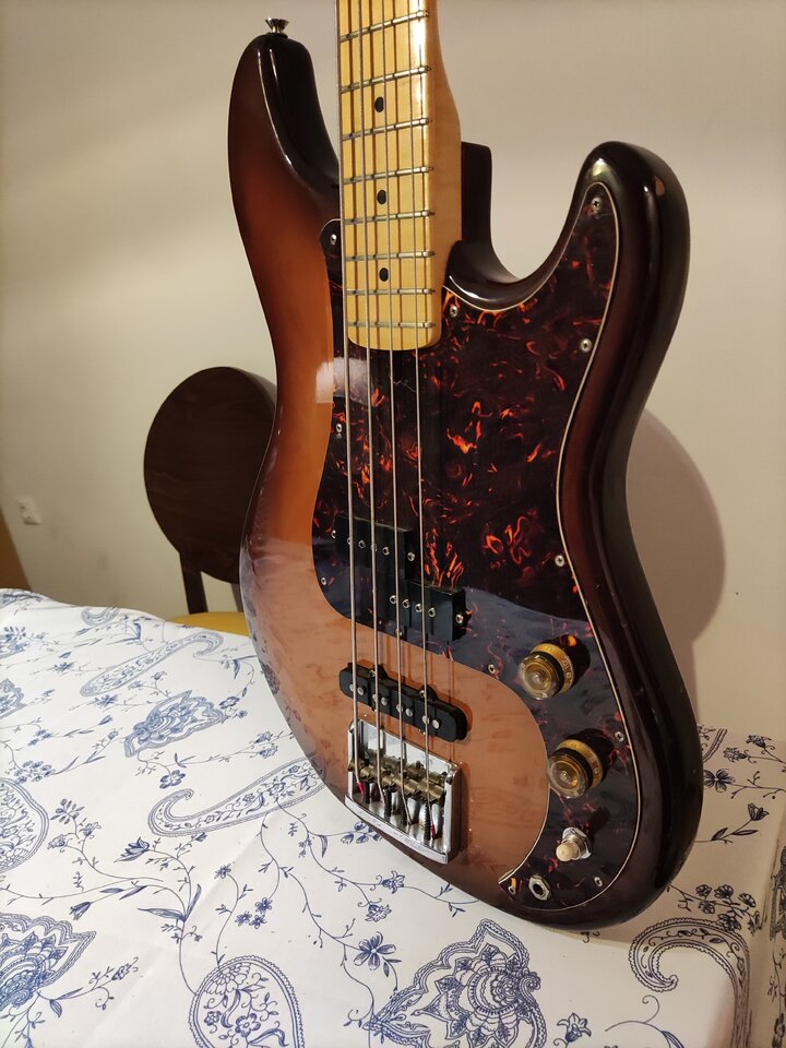

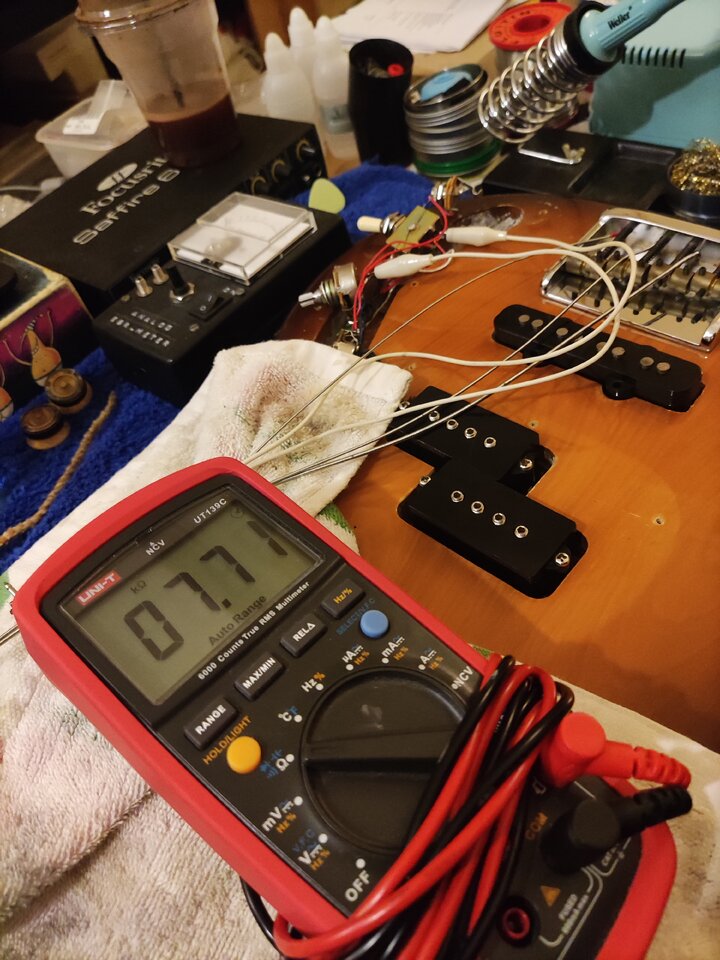

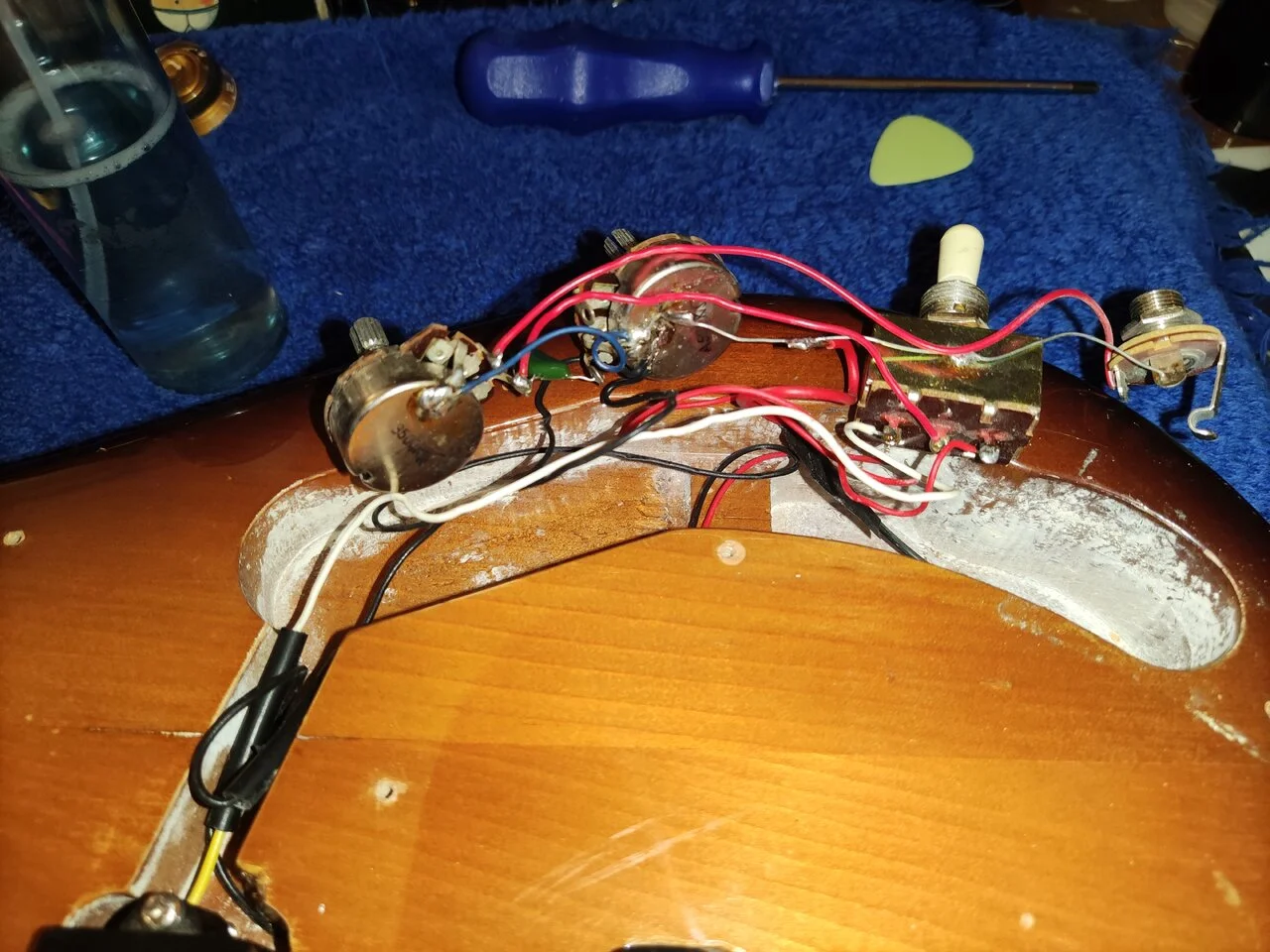

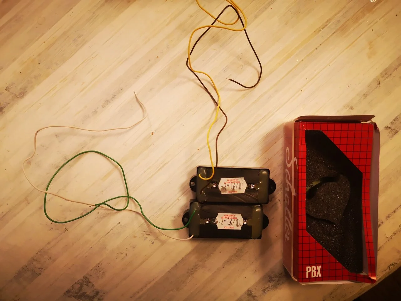

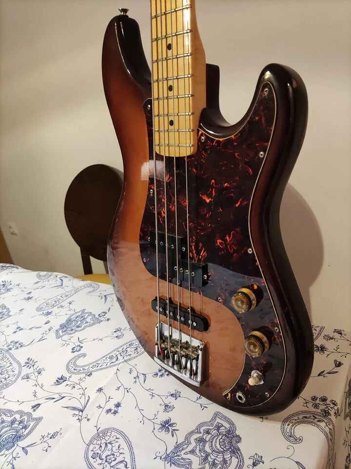

Ich habe kürzlich einen schönen alten Cimar XR 2065 BS gefunden.

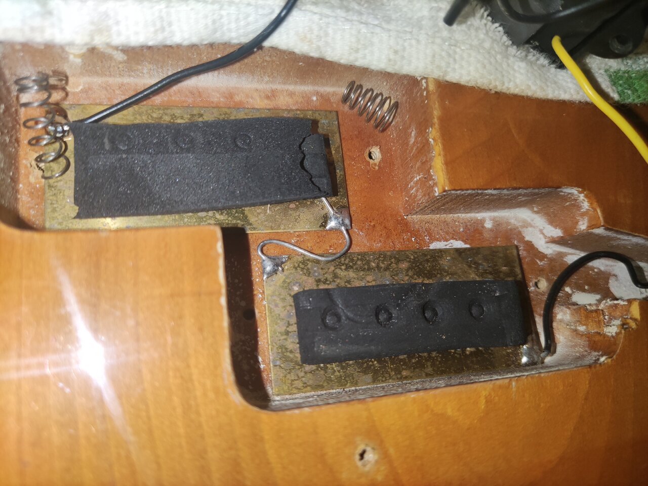

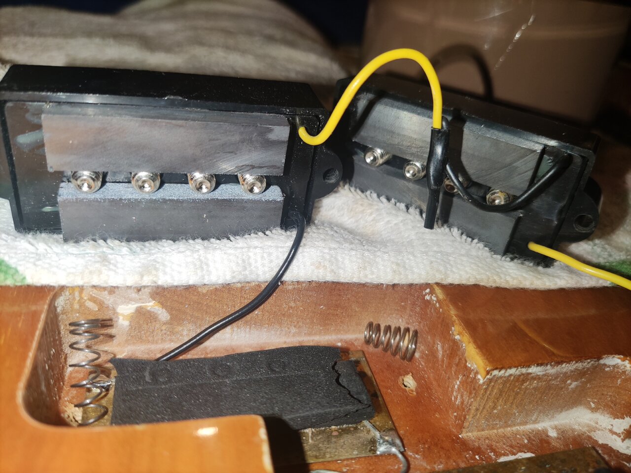

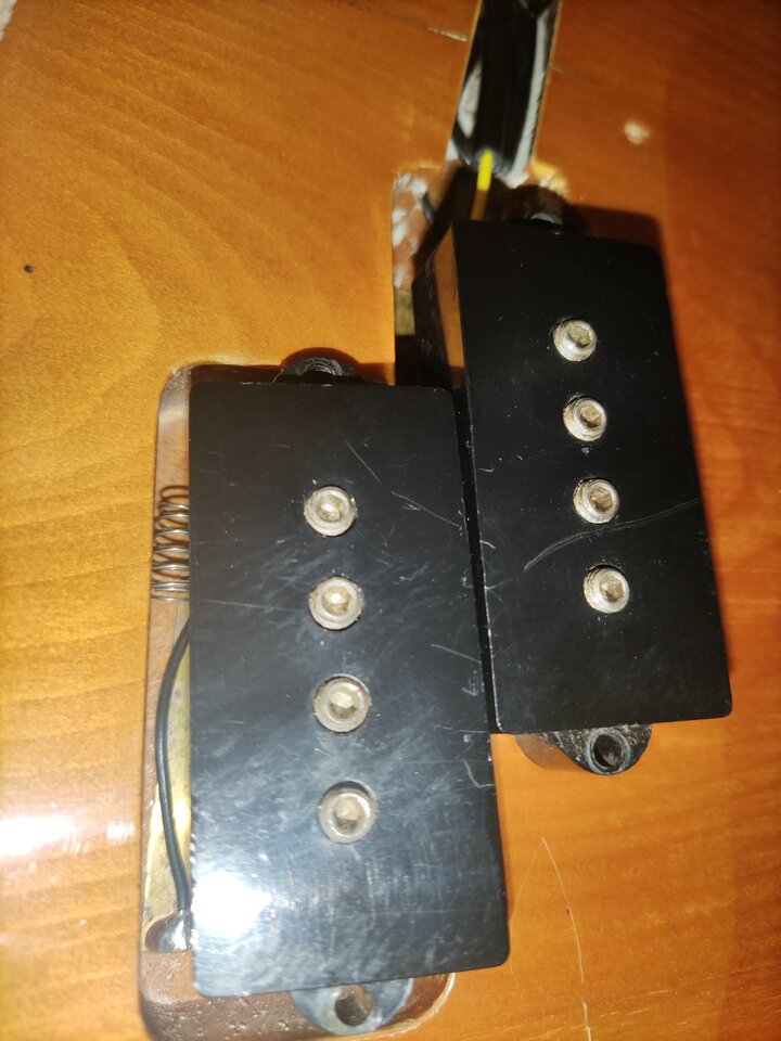

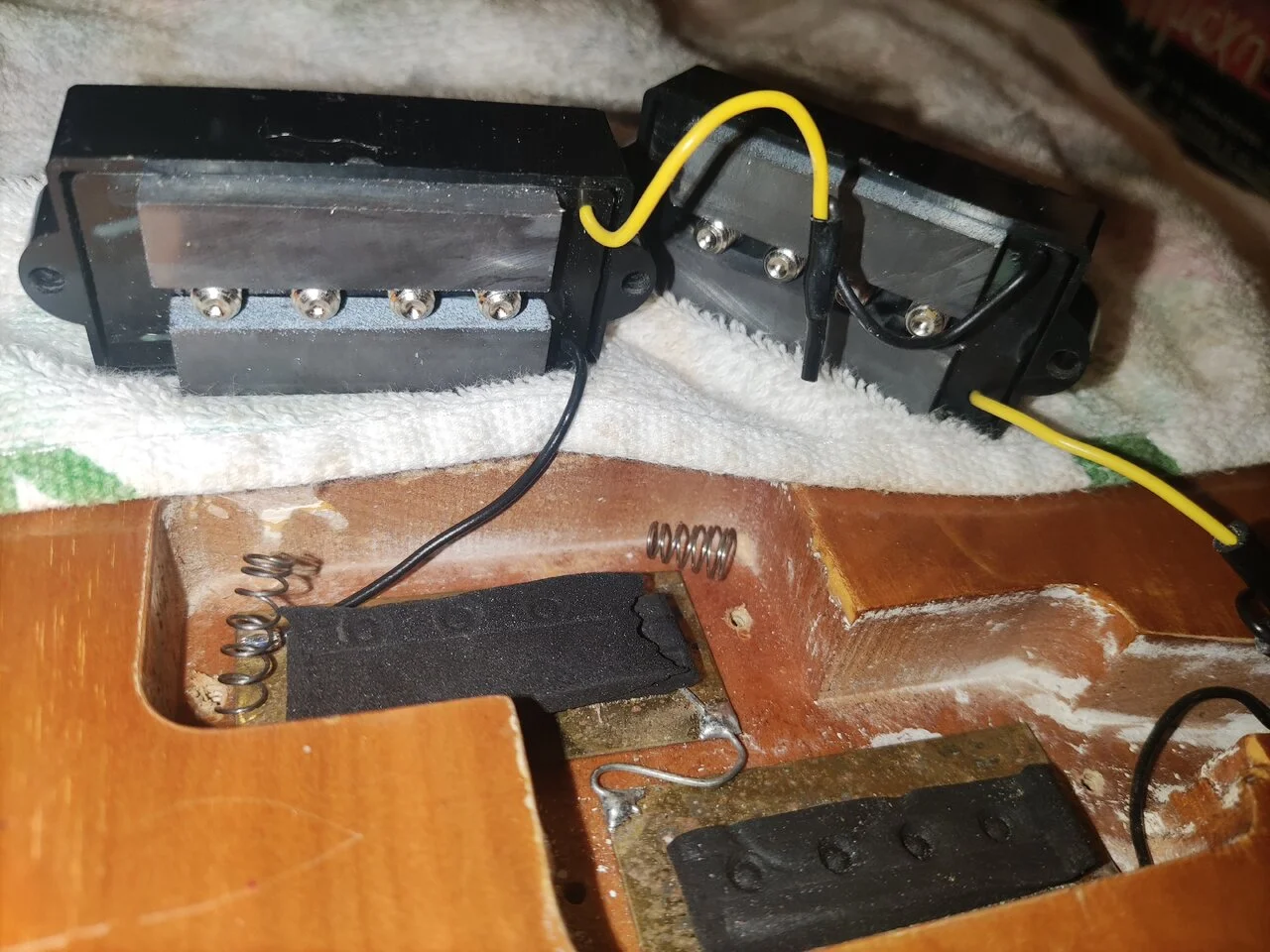

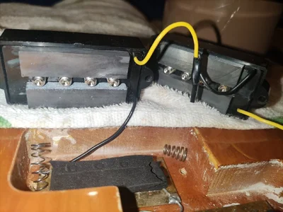

Der Vorbesitzer hatte in der Vergangenheit die Hals-P-Bass-Tonabnehmer ausgetauscht, die Sie auf den Fotos unten sehen können.

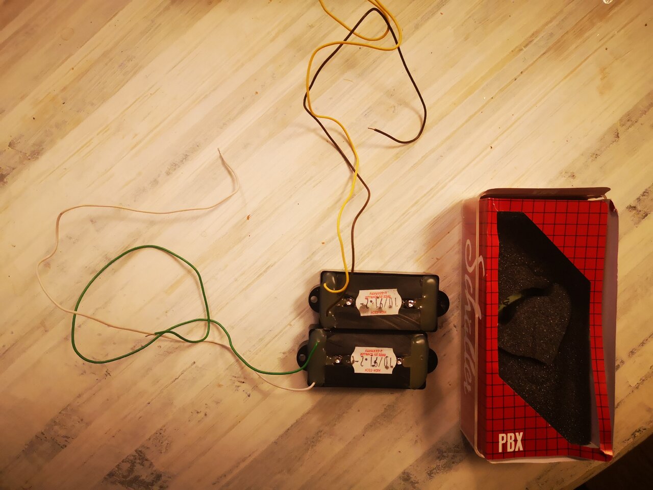

Sie sehen aus wie eine Schaller PBX, haben aber keinen „Made In Germany“-Schriftzug darauf.
Hat die Firma Schaller bei allen Tonabnehmermodellen immer die Aufschrift „Made in Germany“ verwendet oder gab es vielleicht eine Zeitspanne, in der sie fehlte?
Ein weiteres Beispiel habe ich auch online von einem Verkäufer aus Hamburg auf der Reverb-Seite gefunden. Auch der Schriftzug „Made In Germany“ fehlt ihnen. Sie sehen fast genauso aus wie meine, bis auf das Vergussmaterial aus Wachs/Harz/Kleber.
https://reverb.com/en-at/item/74060834-schaller-pbx-precision-bass-pickup-old-80s-version
Könnte meins ein Ibanez Super P4/Maxon/Japan sein?
Ich würde mich wirklich freuen, wenn Sie mir helfen könnten, das Problem zu lösen.

hallo fretluk,
ich denke nicht, dass das schaller PBX sind.

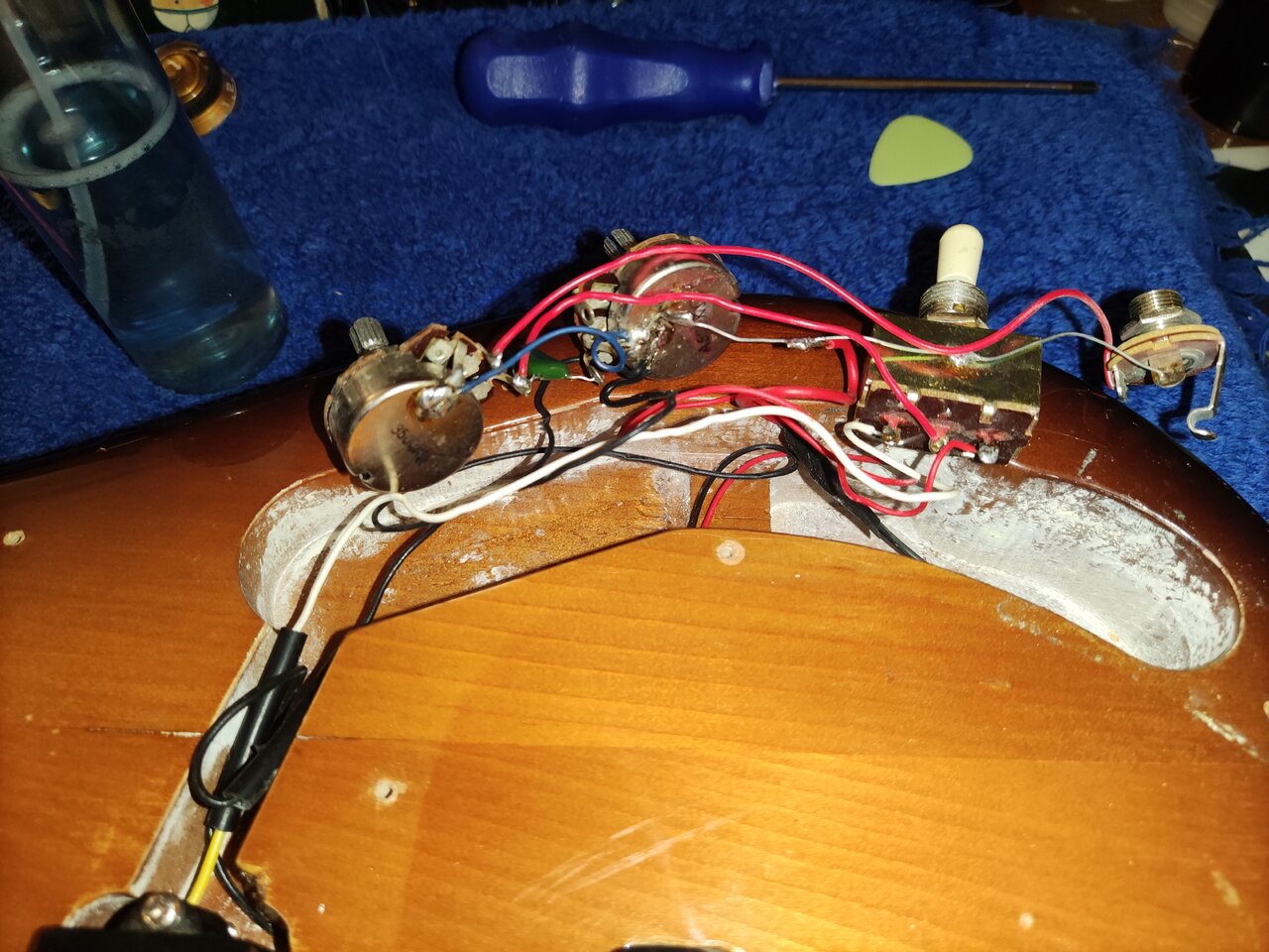

ich habe selber 2 davon und bei meinen sind die splitcoils anders verdrahtet und zwar so, dass man die pickups auch vieradrig verdrahten kann - es kommen also aus beiden teilen zwei drähte raus und sie sind nicht seriell verschaltet (gelb-braun & grün-weiss).
hinzu sind die pickupabdeckungen nicht glänzend, sondern mattiert. hinten auf den bar-magneten befindet sich eine aufklebeetikette mit dem aufdruck "made in western germany" und dazu ein datumscode.
natürlich kann ich nicht ausschliessen, dass im laufe der jahre hier auch änderungen vorgenommen wurden, sehr wahrscheinlich ist jedoch, dass die pickups bei schaller nie bereits bei der auslieferung seriell verschaltet wurden. bei deinen sieht es aber eher so aus, als ob die schon immer so verdrahtet waren.
dass es eventuell ibanez P4 sind, würde ich nicht ausschliessen.
jedoch gibt es aus der entsprechenden epoche auch von di marzio ein ähnliches modell mit einzeln einstellbaren polepieces via hex-key.
es wurde verschiedentlich vermutet, dass die ibanez P4 eigentlich umgelabelte di marzios sind...
Danke für die Antwort wow.
Soweit ich weiß, hat Schaller nicht nur matte, sondern auch glänzende Kunststoffabdeckungen verwendet.
https://www.cafr.ebay.ca/itm/305041239983
https://www.talkbass.com/threads/schaller-pbx-precision-p-bass-pickup.1237389/
https://www.talkbass.com/threads/fs...l-p-bass-pickup-like-dimarzio-model-p.558051/
https://reverb.com/en-fr/item/55953345-vintage-schaller-pbx-pbass-pick-ups-80s
Einige davon sind auch in Reihe mit einem Kühlkörper geschaltet, wie bei mir.
Darüber hinaus habe ich Schaller eine E-Mail mit der Bitte um weitere Details zu diesem Objekt und detaillierte Fotos geschickt. Ich füge seine freundliche Antwort unten bei. Für mich wurde es jetzt komplizierter. 😂
Ich persönlich denke, es ist ein Ibanez Super P4 / Maxon, aber ich kann mir nicht aus dem Kopf gehen, dass es auch ein Schaller sein könnte.
Das liegt daran, dass der Vorbesitzer, von dem mein Bruder den Bass bekommen hat, Deutscher ist und mir erzählt hat, dass mein Bruder den Bass so von seinem (verstorbenen) Vater bekommen hat.
Er hat keine Änderungen vorgenommen. Sein Vater sollte also in den 80er- und 2000er-Jahren musikalisch aktiv sein, oder? Wie hat er damals ein MIJ p/u als Einzeleinheit gefunden? Es macht mehr Sinn, dass er etwas Neues oder Gebrauchtes auf dem lokalen Markt gekauft hat, etwa einen deutschen Schaller.
Im Falle Japans hätte er einen von einem anderen MIJ-Bass aus dieser Zeit finden und austauschen können, aber abgesehen von den Super P4s in Ibanez habe ich keine Online-Beispiele für Instrumente gefunden, die diese verwendeten.
