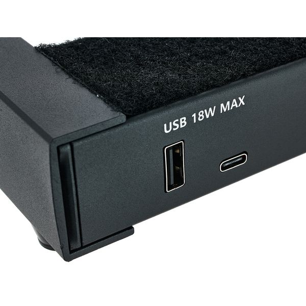

Ich weiß nicht welche Anforderungen Dein Pedalboard allgemein erfüllen muss, aber ich habe mir vor ein paar Wochen das Harley Benton Spaceship Power 50M gekauft, für eine Musical Produktion. Integrierte Stromversorgung für diverse Pedals und iPad Pro. Bin extrem zufrieden damit muss ich sagen. Hat mich selber überrascht, vor allen weil es recht günstig ist.

Vielen Dank, das ist nen guter Tipp mit dem HB Teil. An dem Aufgang sind dann bei mir nur 8 Watt machbar.
Für das iPad Pro dann zu wenig ….
zum Aufladen sicher zu wenig, aber vielleicht reicht das ja zum stützen?
Reaktionen: Flox, tieftonmusiker und Degi
von der entsprechenden Seite bei Thomann:
Reaktionen: daphonque und Degi

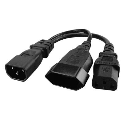

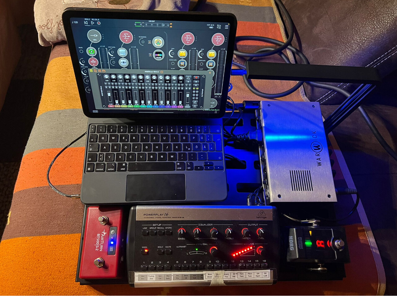

Also ich habe vor ein paar Jahren mit dem gleichen Problem gekämpft. Irgendwie was er schwer möglich, einen USB-Anschluss aufs Board zu bringen, der ein Tablet stabil versorgen kann.
Bei mir läuft die gesamte Verkabelung unter dem Board. Auch das Netzteil ist unter dem Board verbaut. Daher war am Ende die Beste Lösung, den Strom vor dem Netzteil abzunehmen. Mit einem Y-Kabel: Also so:
https://www.amazon.de/CERRXIAN-Splitter-Stromkabel-Konvertierungskabel-Projektor-black/dp/B0BJVGLSBS/ref=sr_1_1_sspa?__mk_de_DE=ÅMÅŽÕÑ&crid=14B8TROOPRHDI&dib=eyJ2IjoiMSJ9.Ll9VBM-EpjFCmMocd0AEEYjCHZ1fHmVYTs4qeAZ_y4wQLpaE-V5kDGn_912NJ7yL1Ts-PgsXjoKbyrnxZLI3UgCgjCmR7ANA8HWzYJi22HrOA7ZJKXyYDiorOWen-451LySNsYz24oLsovQGg6Di7-x8cyZ9Gw6Q8JbNLBoYD4UdT2L7U38Ad0UdFxrhHfAT5OOeeOoXEBDUn3tosnSLIDhBtYeSmUTGBXZNoMh2FQY.wWOYTGCuxwW5GUoXJFLVeCHwZ2ji52M-xgaY6avkizE&dib_tag=se&keywords=y+stromkabel+c13&qid=1754296749&sprefix=y+stromkabel+c13,aps,161&sr=8-1-spons&sp_csd=d2lkZ2V0TmFtZT1zcF9hdGY&psc=1
Also vor dem 9 V-Netzteil (bei mir sogar ein Cioks 7) mit einem C13 adapter raus zu gehen und zusätzlich daran dann einen normalen USB Verteiler anzuschließen. Also sowas:
https://www.amazon.de/Ladegerät-Mehrfach-Schnellladegerät-Adapter-Netzteil-Weiß/dp/B0DHTVCCJW/ref=sxin_15_pa_sp_search_thematic_sspa?__mk_de_DE=ÅMÅŽÕÑ&content-id=amzn1.sym.be69464f-54bf-4d4a-baa6-2dd7ce123160:amzn1.sym.be69464f-54bf-4d4a-baa6-2dd7ce123160&crid=2WAQLVPD33EI4&cv_ct_cx=usb+netzteil&keywords=usb+netzteil&pd_rd_i=B0DHTVCCJW&pd_rd_r=ceb1d4be-f9df-4066-97c8-8ae00103b38b&pd_rd_w=jPSte&pd_rd_wg=VNfK6&pf_rd_p=be69464f-54bf-4d4a-baa6-2dd7ce123160&pf_rd_r=MQJGQNMQWPGGN4X0SX8C&qid=1754296918&sbo=RZvfv//HxDF+O5021pAnSA==&sprefix=usb+netzteil,aps,181&sr=1-4-c55cf277-3a11-4db5-8ae5-b460ea65183f-spons&sp_csd=d2lkZ2V0TmFtZT1zcF9zZWFyY2hfdGhlbWF0aWM&th=1
hatte bei mir unter dem Board beides Platz. Jetzt habe ich 2 USB Ladeanschlüsse für Tablet und Handy am Board. Einen Usb Anschluss nutze ich dann noch für eine LED-Beleuchtung auf dem Board. Bringt zwar nix. Sieht aber geil aus.
Für mich die beste Lösung wenn man stabil eine USB-Versorgung haben will.
  • #18
Solchen Kabeln würde ich nicht trauen. Dann lieber eine kleine Steckerleiste oä unters Bord heften oder eben 2 Kabel für Strom haben. Bevor doch noch mal was in Brand gerät.
  • #19
Naja das ist ja einfach nur ein Kabel. Ohne irgendwelche Trafos oder so. Keinerlei Elektrik. 220 V gehen rein 220 V kommen raus. Ich weiß nicht, ob die Brandgefahr da recht hoch ist. Technisch anders macht das eine Steckdosenleiste doch auch nicht.
Ich hatte nie irgendwie Probleme. Da wird auch nix warm oder so. Das Ding läuft seit Jahren störungsfrei.
Ich hab halt vorher versucht. Aus den 9 Volt vom Netzteil irgendwie 5V USB raus zu kriegen. Und das in einer Stromstärke, die genügt um ein Tablet zu laden. Das war schwierig. Hab einige Teile versucht und wieder zurückgeschickt. Die meisten Lösungen lieferten einfach zu wenig Strom.
Den 220V-Strom vor dem Netzteil abzuzweigen war schließlich die Perfekte Lösung für mich.
