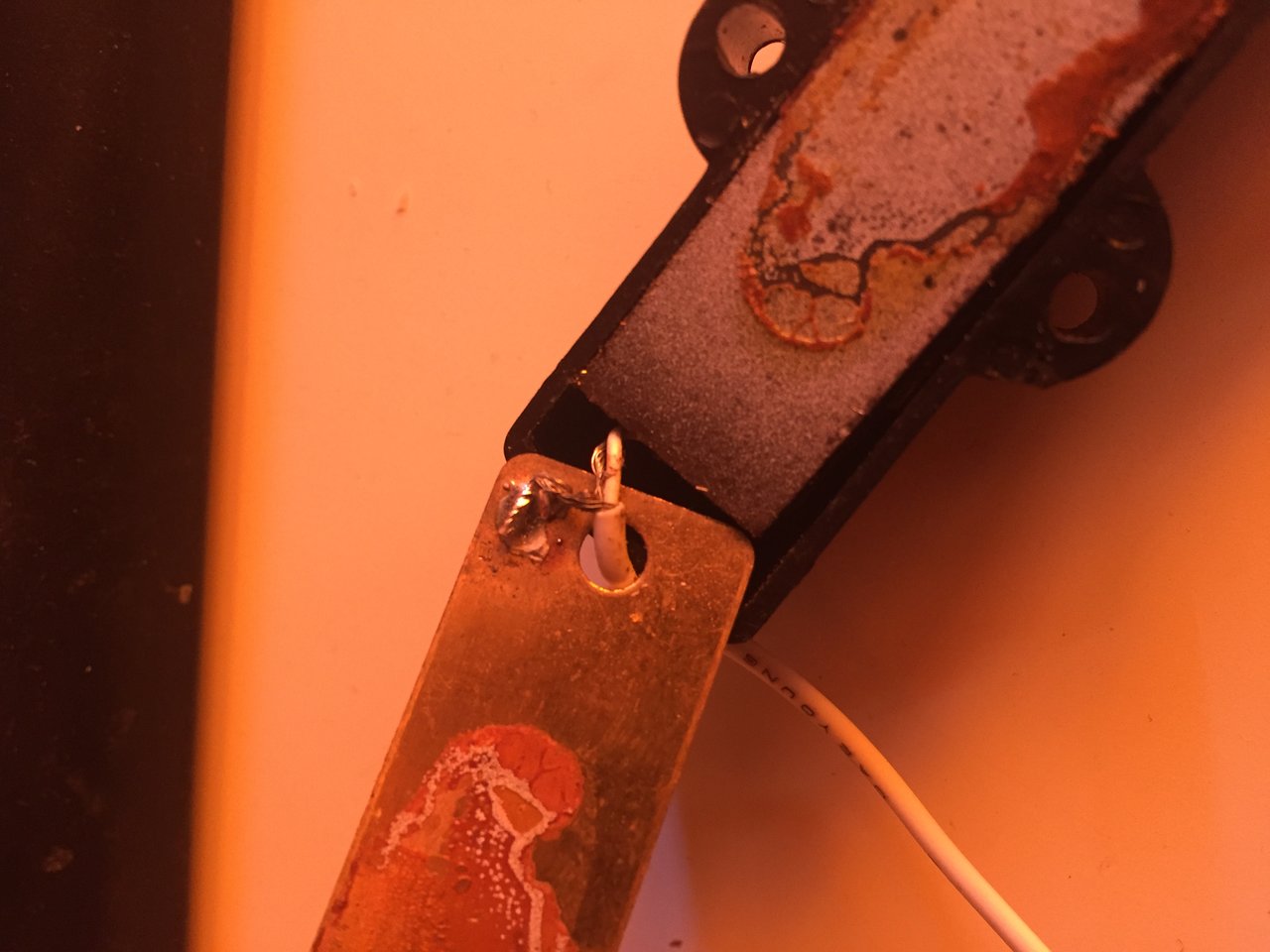

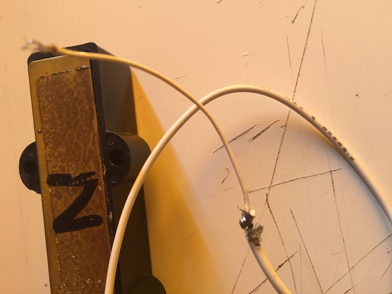

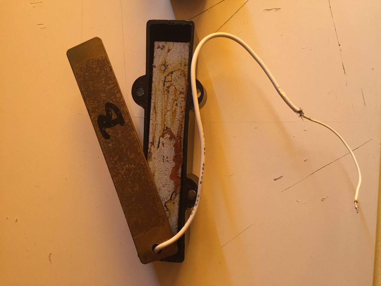

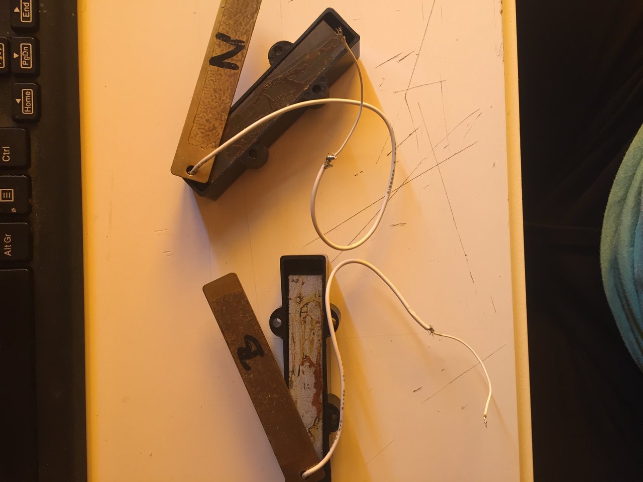

Hallo zusammen - Ich habe es tatsächlich geschafft, Bilder von den Pickups zu machen 8D
Deshalb frage ich euch nochmals, wie diese Pickups angeschlossen werden müssen...IMG_1209.JPGIMG_1210.JPGIMG_1211.JPGIMG_1214.JPG
aber ich hab nur ein Kabel, das vom Pickup wegführt. Das Andere ist ja nur an das Messingblech gelötet :O!
"Das andere" ist per Messingblech an Masse. In dem "einen" Kabel verlaufen zwei Leiter; einmal die eigentliche Ader (für "hot") und einmal das Abschirmgeflecht, das auf Masse liegt.
Warum auch immer man das Abschirmgeflecht in der Mitte der Kabellänge heraus geführt hat ..., aber genau da hast Du Deinen Masseanschluss.
Das Blech sollte wohl geerdet werden.
Diese "Verlängerungen" kann man bei der Gelegenheit auch mal schöner machen 😅
