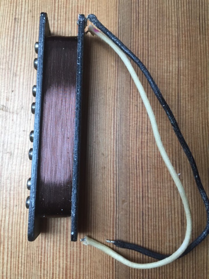

@4low hast du die original Fender Pupse belassen?
Ich hab Fender CS 64 Pickups aus einem CS Nos 64 Jazz Bass,die klingen so, Brilliant und absolut durchsichtiger Ton,die sind sehr ausgewogen keine Saite dominiert.
