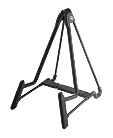

Ich möchte von meinem einfachen Ständer, der auf dem Boden steht, auf einen Ständer wechseln, in dem die Bässe hängen.
Mein Use-Case ist der Folgende: Der Ständer ist nicht der dauerhafte Aufbewahrungsort der Bässe, sondern meine Kurzzeit-Ablage während ich zu Hause übe. Also Bass voll angeschlossen, alles unter Dampf und die "Ablage" dann halt häufiger mal, wenn ich was mal am Rechner/Mixer/Pedalboard verstellen oder einfach mal aufstehen muss. Das ist also kein "Aufnehmen und nach drei Stunden wieder abstellen", da würde ich mich nicht so einscheißen.
Im Augenblick habe ich so einen Ständer (nicht von K&M, aber das gleiche Prinzip):
Der Bass steht unten auf den 2 Bügeln auf und lehnt sich mit dem Body oben gegen das Polster.
Folgende zwei Nachteile empfinde ich dabei:
1) Da ich im Wechsel Jazz Bass und Preci spiele, ist der Bewegungsablauf beim "hinstellen" immer anders. Der Preci steht schön gerade und mittig, die Jazz Bässe müssen unten immer etwas außermittig stehen, da der Body ja die bekannte asymmetrische Form hat. Das allein ist jetzt noch nicht sooo tragisch.. Aber:
2) Bei den Bässen, die die Buchse in der Zarge und nicht in der Control Plate haben, muss ich immer aufpassen, dass ich das Kabel beim Wegstellen richtig um den Bügel führe bzw. mit dem Stecker auf der "richtigen" Seite des Bügels bin. Finde ich bei dem beschriebenen Gebrauch etwas fuddelig.

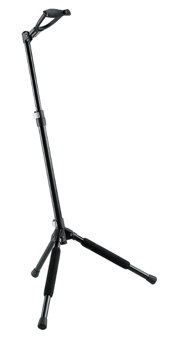

Jetzt wollte ich smart sein und habe den K&M 17670 bestellt:
Idee: Bass oben einhängen und der Rest findet sich mehr oder weniger automatisch durch die Schwerkraft und vor allem muss ich mir über das Kabel keinerlei Gedanken mehr machen.
Hier zeigt sich allerdings, was ich bei einem Gitarrenständer nicht für möglich gehalten habe: Der 5-Saiter geht selbst ohne Fretwrap nur so gerade eben rein. Mit Fretwrap nur, indem er sich dann quasi auf dem Fretwrap aufstützt und dieses Richtung Kopfplatte schiebt/knittert. Die 4-Saiter sind kein Problem, auch nicht mit Fretwrap.
Long Story short:

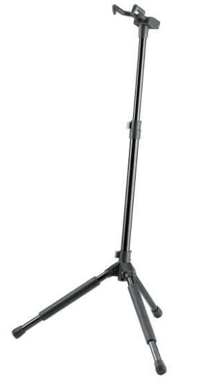

Hat jemand den K&M 17680? Also im Prinzip den gleichen Ständer, nur mit dieser einfacheren Gabel mit Riemen als Halter oben? Ist diese Gabel-Lösung vielleicht etwas breiter, weil sie nicht auf die Klemmung abzielt? Auf diese ausgeklügelte Sicherungsautomatik könnte ich in meiner behüteten Umgebung zu Hause theoretisch auch verzichten.
Oder hat jemand einen anderen Ständer in Nutzung, der das gleiche hängende Lagerungsprinzip hat?
Muss nicht zwingend K&M sein, aber halt vernünftig.
Gruß,
Carsten
Disclaimer: Die drei Fotos sind von der Herstellerseite geborgt.

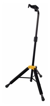

Ich benutze die Hercules Stands mit automatischer Arretierung, habe aber weder 5-Saiter noch Fredwraps, kann also nicht sagen ob das funktioniert.
Mir geben die ein sicheres Gefühl

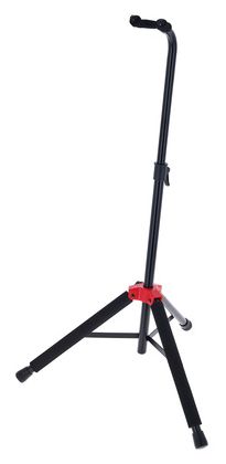

Der Ständer von Fender zum "am Hals aufhängen" ist an der Gabel nur 45mm breit.:rolleyes:

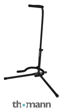

Sowas ginge:
Sowas vielleicht auch:
Und natürlich Produkte anderer Hersteller…

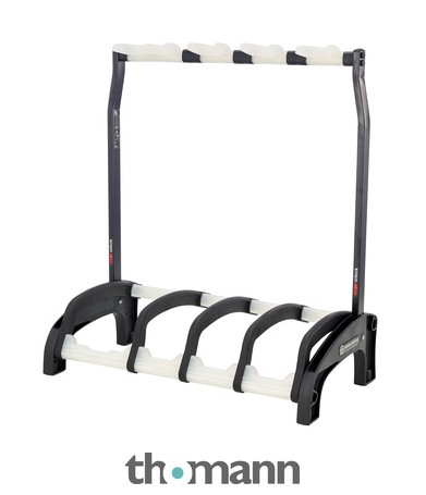

Ich verwende für Einzelinstrumente den hier:
Reaktionen: daphonque
LEUTE, nicht hängen wegen Fretwrap, Untenrum nicht fix, wegen Jazz und Preci
Bei denen, die ich von ganz früher noch kennen, ist die Auflage „schwingbar“ (oben erster Vorschlag) bei den Multistands kann man links wie rechtsrum reinstellen, also egal was fürn Bass

Der Herkules funktioniert auch noch für 6-Saiter.
Nicht aber deren Ständer für 2 oder mehr Bässe, die sind für 6er allesamt zu schmal, ebenso die von K&M.
  • #15
Der billige Hängeständer von Thomanns Hausmarke funktioniert übrigens ebenfalls mit (meinem) 5er. Genauso gut wie der Hercules (den ich als 3-fach-Ständer nutze)

  • K&M 17680 ist auf dem Postweg. (Gleiches Hänge-Prinzip, nur ein größerer Bügel oben und ohne Mechanik)

Edit: Parallel hat mir ein sehr freundlicher Mitarbeiter von König & Meyer genau meine Eingangsfrage hier per Mail beantwortet:
Der Bügel des K&M 17680 ist vorne an der offenen Seite 65mm breit und läuft nach hinten auf 45mm zu. Also irgendwo in diesem "Keil" müsste sich alles, was ich so an Hälsen besitze, reinklemmen lassen.
Ob das dann trotz Fretwrap auch vernünftig hält, bleib abzuwarten. Schließlich ist dies ja die Variante, bei der der Halt ausschließlich über die Klemmung zwischen dem Halter und der "Taillierung" vom Sattel zur Kopfplatte erfolgt. Und das ist ja nun gerade das Zuhause des Fretwraps.
Aber das wird jetzt der Praxistest erweisen.
