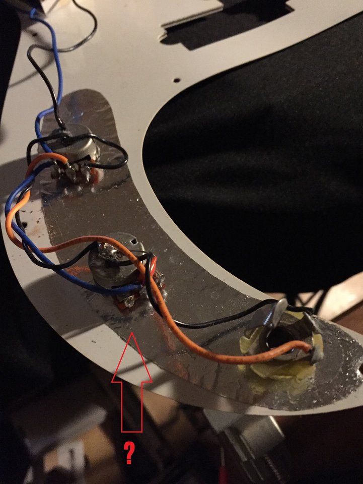

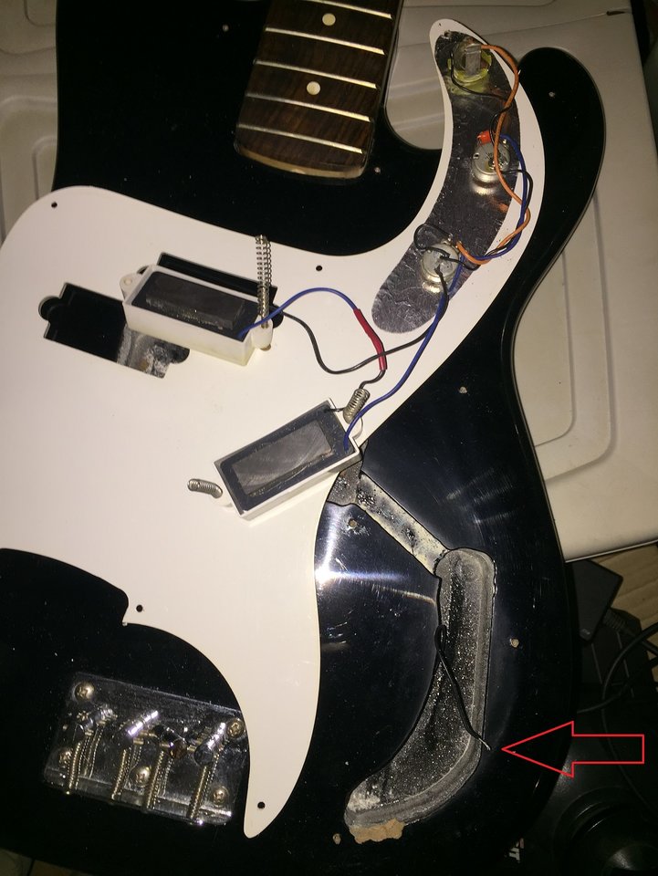

Tja, der Titel sagt es schon, ich habe einen Billig-Bass zerlegt und sauber gemacht, dann ist mir das Schlagbrett samt Reglern und Tonabnehmern aus der Hand gerutscht und das Kabel ist abgerissen. Siehe Bild 1:
Kein, Problem, dann löte ich es halt wieder an - aber die Frage ist, wo ich es anlöten soll, ich habe nämlich nicht aufgepasst, wo es vorher dran war ^^
Der Logik nach kommt nur eine Stelle in Frage, denn die ist frei und sieht so aus, als ob was hingehört:
Bevor ich da aber unwissentlich was murkse, dachte ich mir, ich frag lieber mal schnell hier bei den Experten nach. Ihr wisst ja, "Fragen kostet nix, wer nichts fragt bleibt dumm, es gibt keine doofen Fragen", etc... ;-)
Einen einfachen Schaltplan habe ich auf die schnelle nicht gefunden, nur tote Links zu pdf's :-(
Also, ich denke, das habt ihr mir gleich beantwortet, oder? :-) Gehört das Kabel an die freie Stelle am Poti? Und wenn nicht, wo gehört es dann hin?

Sieht nach Erdung der Brücke aus. Einfach iwo auf Masse legen. Potigehäuse, Ring der Eingangsklinke,…
