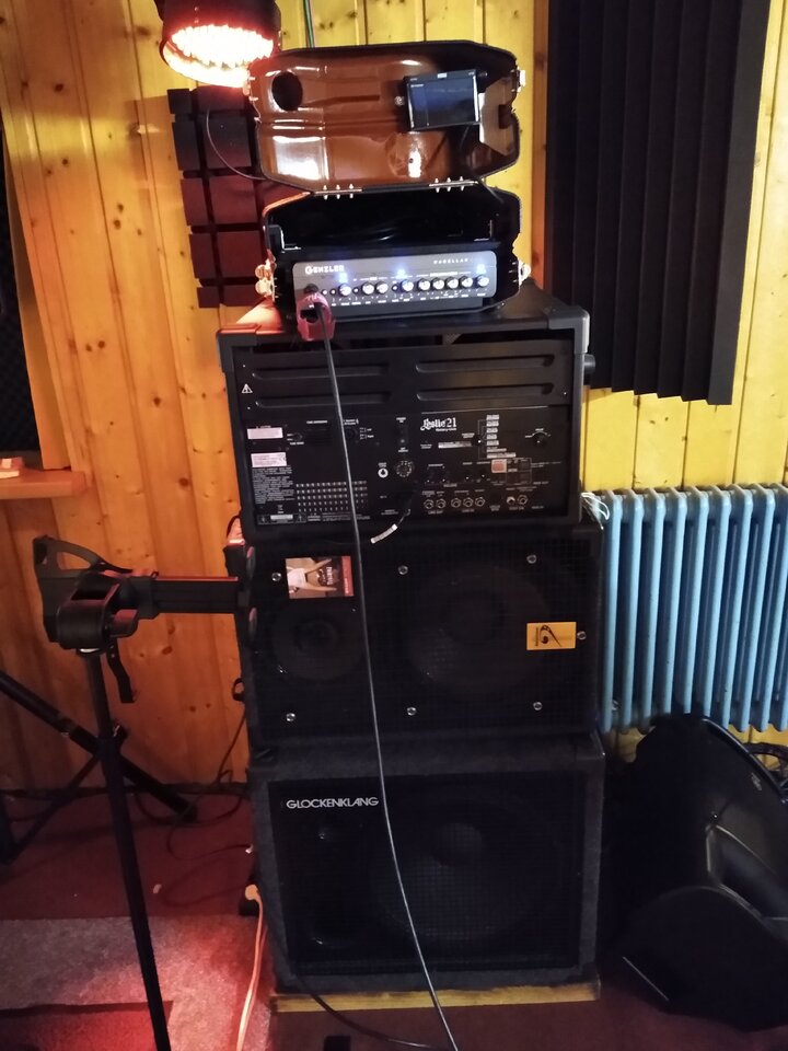

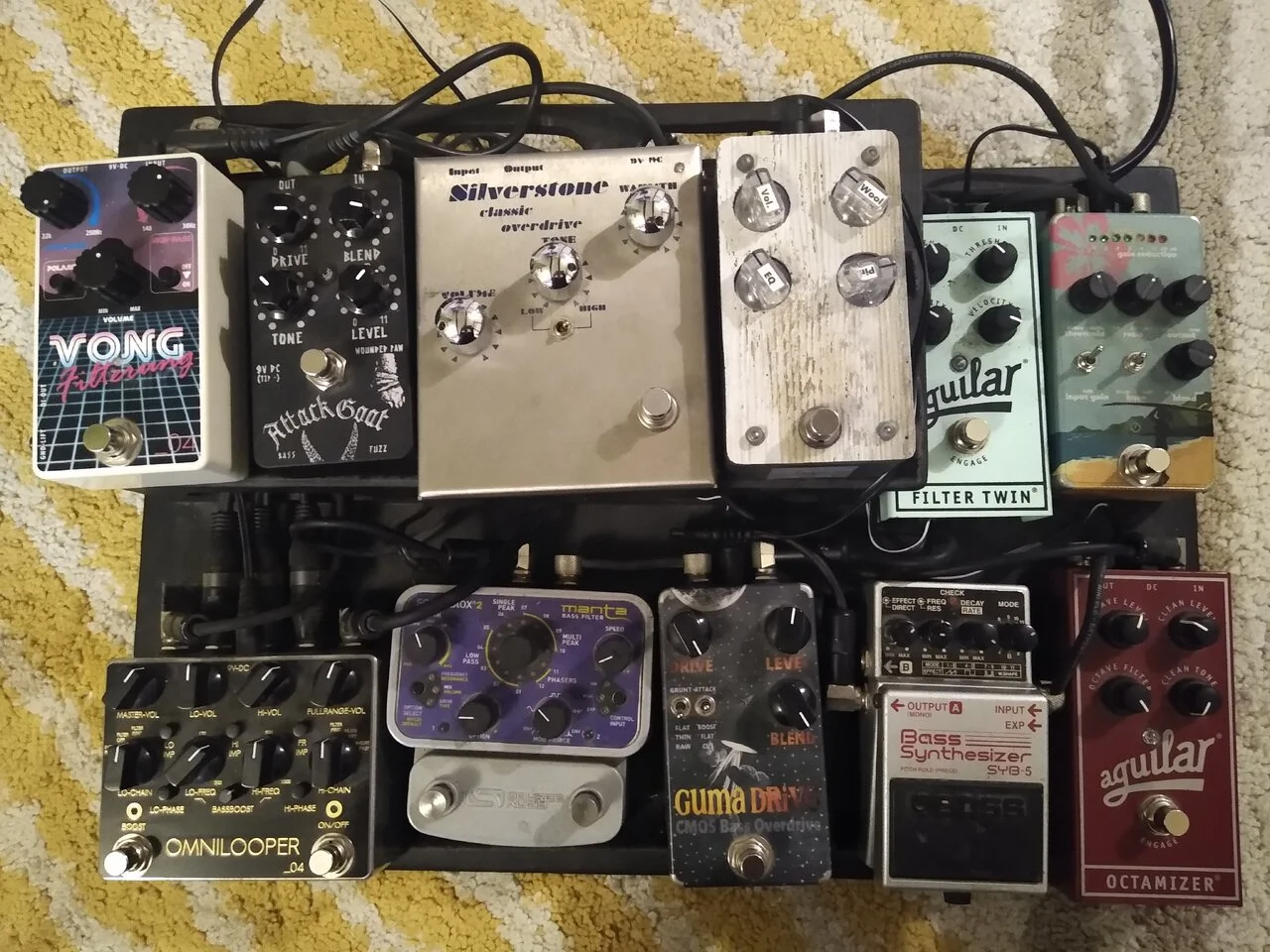

Meine Signalkette ist bisher: Duesenberg D-Bass (HEAD-Flatwounds) - Pedalboard [Omnilooper, Zerren,...] - Genzler Magellan - Basstown 12" + Glockenklang 15"

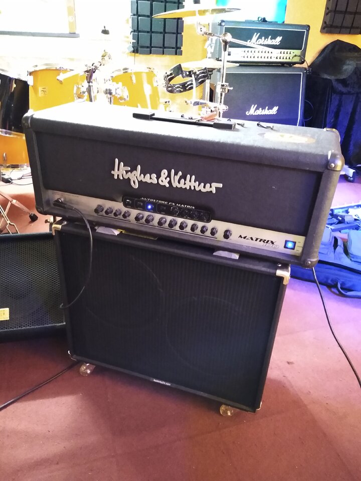

Den High-Insert habe ich genutzt, um alle Frequenzen oberhalb von 500 Hz (Filter first) in einen Hughes&Kettner Matrix100 und dann eine 2x12" Gitarrenbox zu schicken. Die Interne Zerren des Hughes&Kettner haben mir erstmal gereicht, um das Signal anzufetten.
Nun würde ich den Omnilooper ungerne dauerhaft hierfür missbrauchen, da er nun always-on sein muss, um das High-Signal zum Gitarrenamp zu kriegen. Gibts so 'ne Frequenzweiche wie im Omnilooper als separates Teil? Mit dem Frequenzregler wie im Omnilooper? Und vielleicht mit Phase-Switch? Gerne auch als Bausatz...?

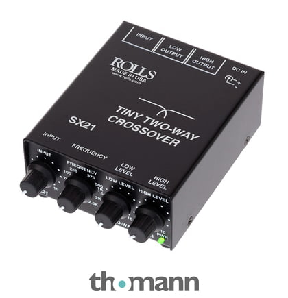

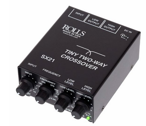

Das Problem an analogen Weichen aus dem PA Bereich ist, dass die eigentlich alle mit 24dB/Oct oder steiler arbeiten. Das ist fürs BiAmping meist zu stark. Da müsste man dann auf digitale Varianten zurückgreifen (was an sich natürlich kein Problem darstellt) oder sich 'nen zweiten Omnilooper oder was vergleichbares hinstellen.
Beispielsweise.

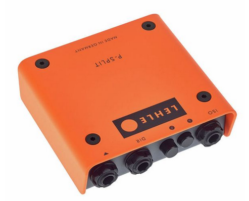

Ich würde gerne bei so einem Setup das Basssignal ganz lassen, dazu müsste man da ja das Signal vorher noch splitten (z.B. Lehle P-Split).
Die Weiche übernimmt das Splitten ja bereits. Nur wegen eventuell auftretender Brummschleifen sollte man eben noch eine Möglichkeit zum isolieren vorsehen.
Ei genau, das isses - das Signal hiermit sauber splitten, und hinter den Kanal, der zum Gitarrenamp geht einen Mini-HP-Vong! Handlicher als 'n Trace Elliot Preamp und vielleicht gebraucht aufzutreiben. Warum bin ich da nicht selber drauf gekommen? :-)
