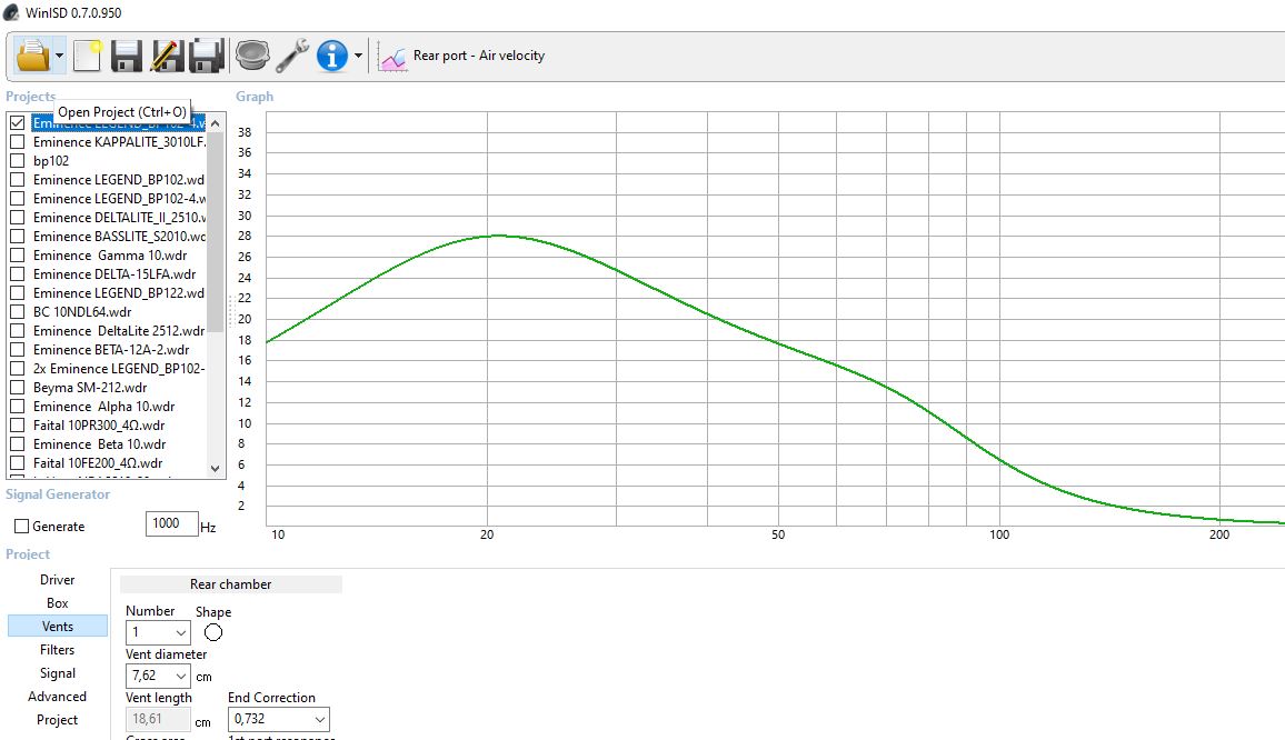

Hallo liebe Lautsprecherexperten,
ich habe vor mir eine kleine, leicht zu transportierende Bassbox für Jamsessions hauptsächlich mit der Bass-Ukulele zu bauen. Die Box soll trotz der Größe en massiven Klang der Bass Ukulele rüberbringen.
Einen Eminence BP102 in 4 Ohm habe ich dafür noch übrig. Außerdem liegt bei mir noch ein Faital Pro 4FE32 (8Ohm) rum. Da der Eminence nicht sehr viel in den Mitten und Höhen bringt, dachte ich daran ihn durch den Faital zu unterstützen.

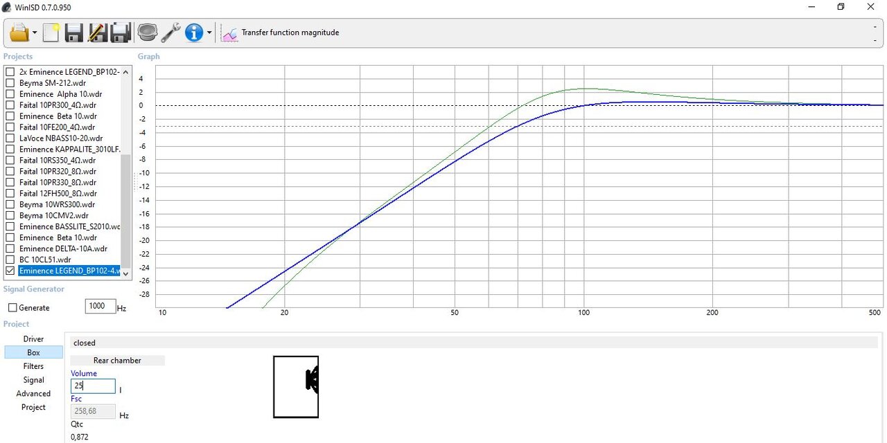

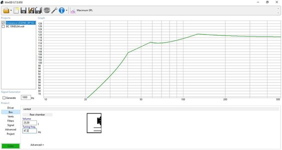

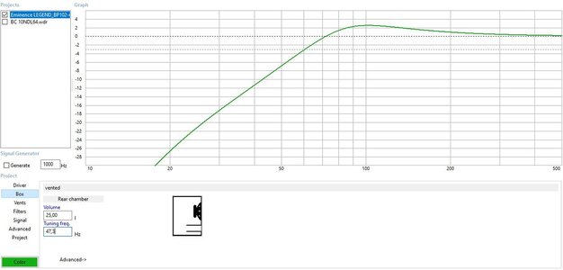

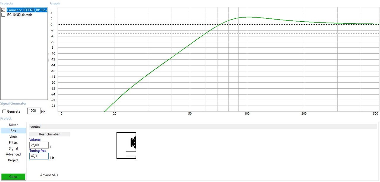

Custom Vented Box Design

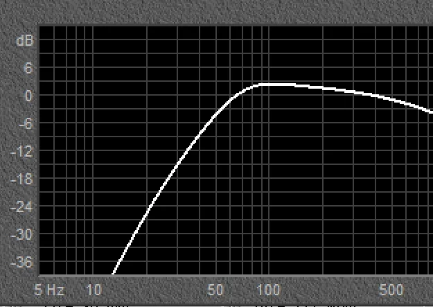

Nun hab ich auf der Eminence Webseite ein "Custom Vented Box Design" in deren Cab Design PDF file gefunden, dass sehr interessant aussieht. Und zwar wird dort empfohlen, den Eminence in eine Box mit Vb = 0.76 cu.ft - V(total) = 0.873 cu.ft einzubauen und ein Bassreflexrohr mit Dv = 3 in - Lv = 7.431 in einzubauen.
So wie ich das verstehe wäre V(total) das gesamte Innenvolumen der Box? Da muss ich Treiber und Reflexrohr nicht mehr abziehen, richtig? Weiß das jemand?
0,873 cu.ft wären knapp 25 liter. Das Reflexrohr müsste 7,62cm Durchmesser haben und 18,87cm Länge. Damit wäre die Box auf ca. 47hz getuned.

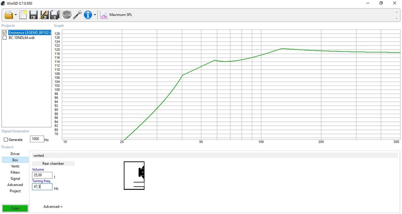

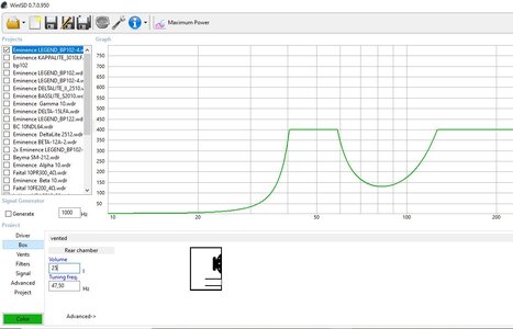

In WinISD simuliert sieht das ziemlich gut aus - wirklich massiv für das kleine Gehäuse - schön punchy um 100hz (ähnlich meiner Fender Rumble 115) natürlich nicht so laut wie ein Tieftöner mit höherem Wirkungsgrad aber sicher laut genug. (ich habe Screenshots angehängt)
Also so wie ich das verstehe, sollte das klappen (ist ja auch von Eminence empfohlen und laut Eminence bis 200 Watt belastbar).
V(total) bezieht sich auf die Außenmaße der Box, dem Gesamtvolumen das die Box im Raum einnimmt.
Entscheident für den "Klang" bzw. den resultierenden Frequenzgang ist das Nettovolumen Vb
Ich würde eher 30 bis 35 Liter für Vb vorsehen wollen.
Für 35 Liter Vb und 47 Hz Fb
Dv 75 mm
Lv 105 mm

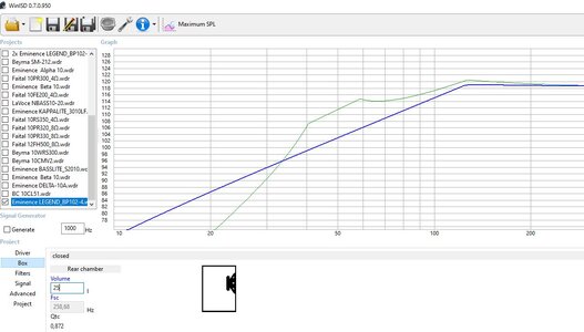

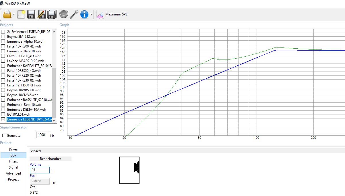

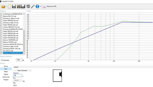

Vergiss WinISD, dieses Simulationsprogramm ist im besten Fall als grobes Schätzwerkzeug brauchbar, wenn überhaupt.
Boxsim ist ebenfalls Freeware wie WinISD, dafür aber sehr präzise hinsichtlich der Ergebnisse die man mit Boxsim erhält.

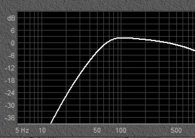

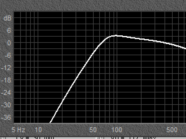

Ich dachte halt, vielleicht lieber etwas größer weil du als Zielsetzung so Kontrabassfrequenzen im Hinterkopf hast?

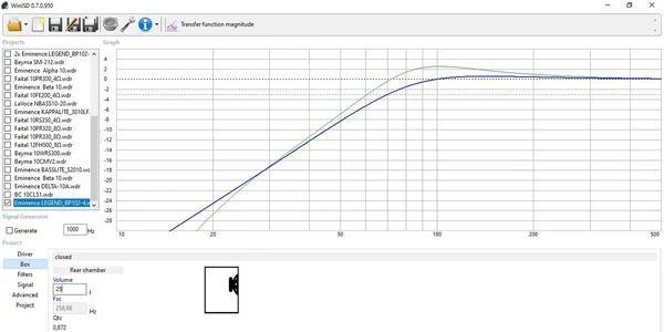

Wenn ich das gehäuse etwas vergrößere, rutscht auch der kleine Peak von 100hz auf ca. 80hz - ich dachte immer ein kleiner Peak um 100hz wäre für den Punch vorteilhaft. Soweit ich weiß hat auch meine Rumble 115 dort einen Peak und das klingt super.
Geht auch mit 35 Liter wenn man Fb auf 55 Hz erhöht, und schaut vom ganzen Roll Off dann auch etwas musikalischer bzw. harmonischer aus als die 25 Liter mit Fb 47 Hz.
Stimmt schon, so etwas Buckel bzw. Peak im Frequenzgang "stützt" vorrangig die 2te Harmonische beim E-Bass.
Ob jetzt 80 Hz besser wären als 100 Hz, das sei mal dahingestellt. Ich würde keinen Glaubenskrieg draus machen wollen, ist wohl eher Geschmackssache. Und der ganze "Buckel" sowieso, bei so manchen "Puristen" die es gibt.
Du willst ja aber die tiefen Kontrabassfrequenzen, also eher möglichst tief. Wie viel du davon brauchst um glücklich zu werden, ich kann es dir nicht beantworten.

Das was "gut zum Treiber passt" ist nicht als Vorgabe zu verstehen die in Stein gemeiselt wäre. Es hängt sehr stark von der eigenen Zielsetzung ab was als Gehäusegröße "gut zum Treiber" passt.
Ja, wahrscheinlich hast Du recht. Ich will es nur trotzdem kompakt halten. Ich denke 35l sind die maximale Größe für mich. Ich schau mal was ich an Gehäusen finde.

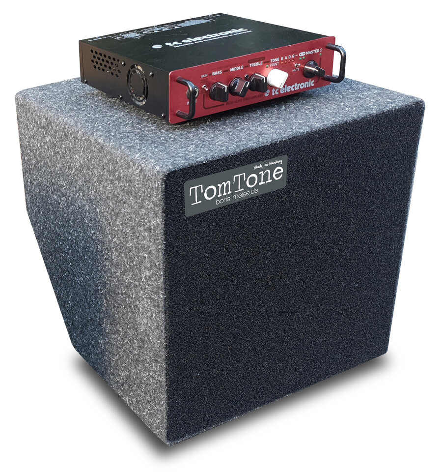

Hallo Ralferator, Projekt schon vollendet? Für die Ukulele eine Box? Das klinkt nach klein, leicht, kompakt und knackig. Ich habe einen Bauplan einer leichtgewicht, Bassreflex 1x10er Box.
Den Plan kann ich dir zukommen lassen und eine YT Hörprobe. Die Box ist mehrfach gebaut und sie klingt klasse mit oder ohne Horn. Mit dem Wedgedesign und der Schrägstellung hast Du
eine gute Mittenprojektion. Finde ich unentbehrlich, denn aus der Achse raus, klingt so manche Box ziemlich mau und damit auch dein Instrument, dein Sound.
Wenn Du Fullrange für Vocals etc. brauchst oder Playalongs zuspielen willst (zum Üben, mache ich permanent), ist ein zusätzlicher (ggf. regelbarer) HT empfehlenswert.
Den legendären BP102 habe ich nicht verbaut, vier Kilo pro Treiber sind mir zu viel. Da bin ich ziemlich schnell auf die Neos gegangen. Ich teste verschiedene Treiber in unterschiedlichen Cabs
u.a. auch die Faital Pro. Tests habe ich auch mit 8er Cabs gemacht. Meine GoTo Cabs sind allerdings die 1x10er 8 Ohm (Bild) geworden wg. des runden Soundprofils und wg. des kompakten Designs und Handlings.
Bei Bedarf, kann man die 10er jederzeit modular aufrüsten auf 400...800W..
Das oben erwähnte 35L Cab abgestimmt auf 55Hz scheinen mir ganz sinnvoll für´s LowEnd zu sein. Ist auch bei Eminence in der 10er Listung so angegeben. Meine Volumina sind kleiner.
Deswegen jetzt ein Test mit der mittleren Volumengröße.
Das Cabdesign allerdings ist nicht leicht zu bauen wg. der Schrägen und günstig ist es am Ende auch nicht unbedingt.

Ich bin jedenfalls gespannt - selbst in den 25l kommt der BP102 laut WinISD erstaunlich weit runter und macht theoretisch fast so viel Pegel unter 120 hz wie ein Eminence Beta 12A in 50l. Das wär schon mächtig für so ein kleines Gehäuse. Meiner Erfahrung nach klingt ein 10 Zoll Treiber alleine meist eher etwas dünn - also lieber was was nicht zu dünn klingt. Bin jedenfalls gespannt. Ich hatte den gleichen Treiber schon mal in ner Geschlossenen Kiste mit 20 oder 25 liter - ganz genau kann ich mich nicht erinnern und der klang schon echt gut. Nur halt doch sehr begrenzt im Basspegel - Bassreflex sollte da doch deutlich mehr gehen. Na mal sehen...

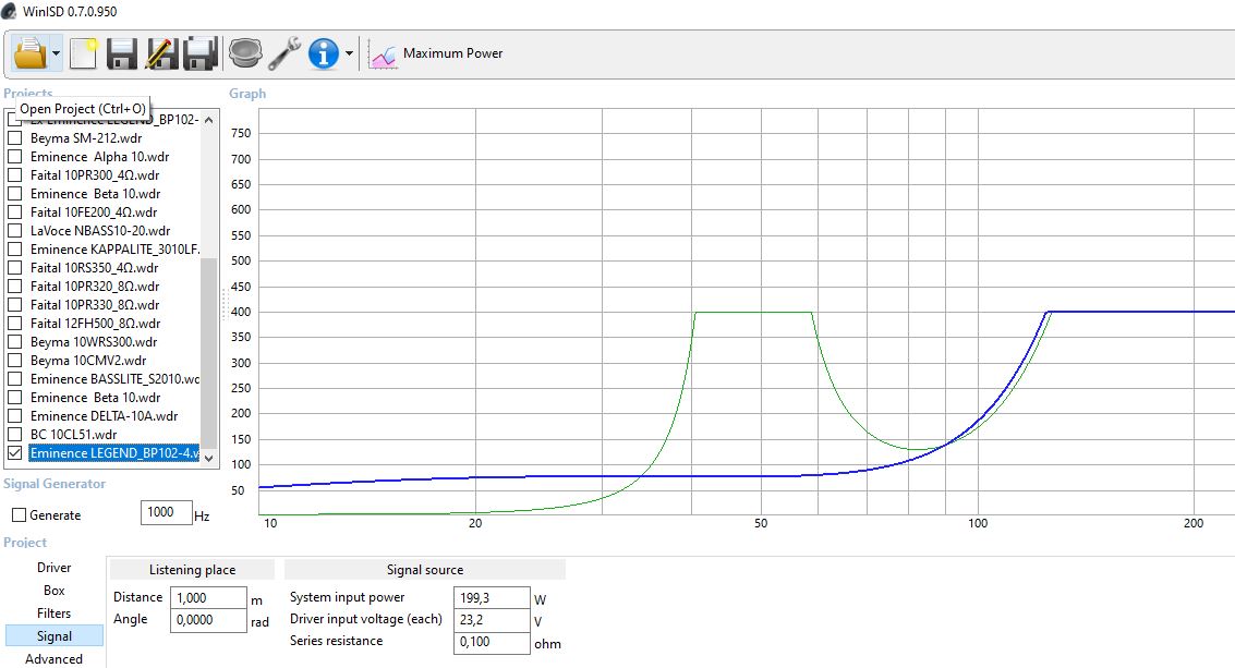

400-800W? Das ist vielleicht der Wert, wo die Schwingspule noch nicht in Flammen aufgeht. Im wahren Leben würde ich einem einzelnen 10" nur 50 bis -max. 100W zumuten, weil der Speaker da einfach mechanisch mit der Auslenkung am Ende ist.
Warum nur 50-100W? Laut WinISD verträgt der BP102 im 25l Bassreflexgehäuse (dem Vorschlag von Eminence) recht viel. Laut Eminence verträgt er in diesem Gehäuse 200W. Laut WinISD je nach Frequenz zwischen 130W und 400W.
High-Power-Chassis nutzen im Endeffekt nur für Hornsysteme oder Mitteltöner. Langhub-Tieftöner vertragen zwar mehr Leistung , sind aber selten als Breitbandlautsprecher zu gebrauchen. Großer Membranhub kann durch den Dopplereffekt die höheren Frequenzen modulieren, was grässlich klingen kann, wenn man sie nicht tief genug abkoppelt. Tools wie z.B. WinISD sind da hilfreich. Zwar kann man bei dem Tool der Bassreflexberechnung nicht so richtig trauen (Tunnel werden meist zu lang), aber man kann sich anzeigen lassen, welche maximale Belastung bei welcher Frequenz möglich ist. Da wird man schnell feststellen, bei welcher Leistung schon der Xmax erreicht wird.
Wie gesagt, bei so einem Dröhnteil wie einer Bass-Ukulele würde ich bei einem kleinen Gehäuse lieber auf ein geschlossenes Volumen gehen, das gut bedämpft ist.
Nun hab ich mir doch keine Bass-Ukulele gekauft sondern werde darüber mit dem Preci spielen. Da bin ich mit Bassreflex dann wahrscheinlich doch besser bedient.

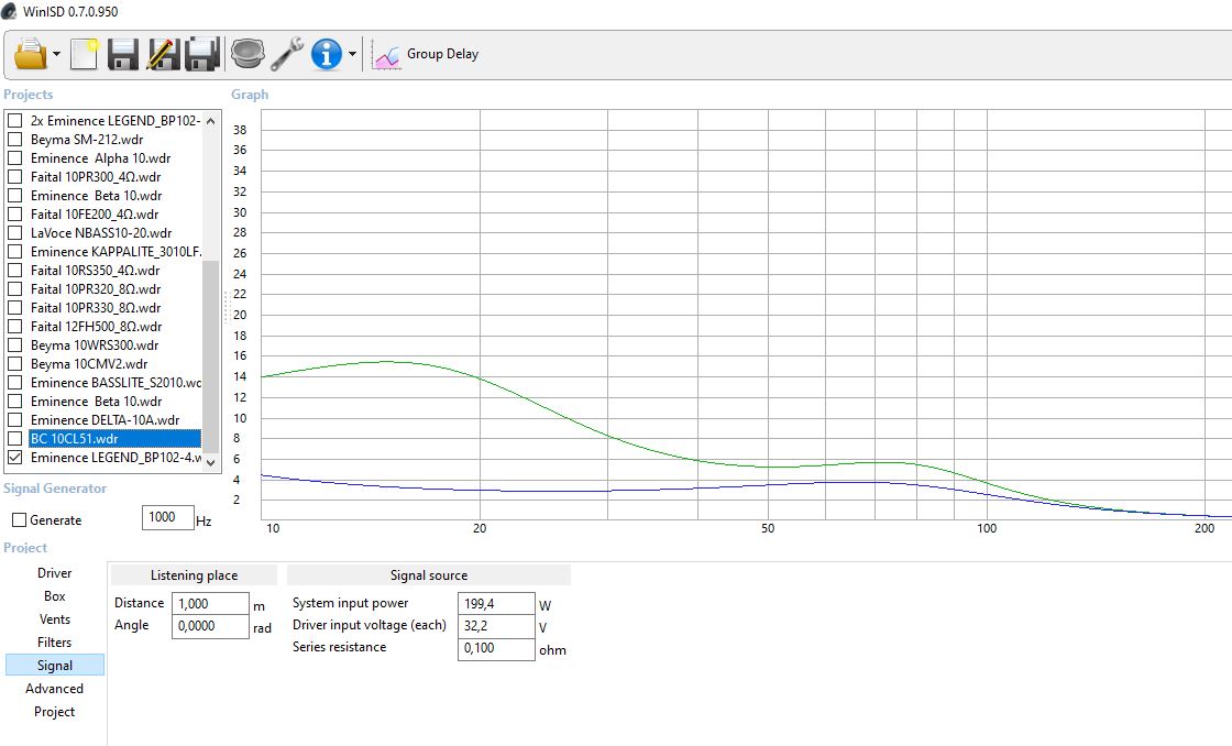

Deine Rechnung wird nicht vernünftig aufgehen. Da der BP102 (den ich grundsätzlich in 8 Ohm nehmen würde!) eine enorme Menge Luft schiebt, sollte der Reflextunnel schon einen großen Querschnitt haben. Eminence empfiehlt da 100mm. In meiner 2x10 mit Emi BP102 habe ich übrigens 115L netto mit zwei 100mm Tunneln, aus denen es ordentlich pustet. Ein kleines 50mm Röhrchen wird da schnell zu einem lauten Störer, aus dem es zischt und pfeift. WinISD kann die WIndgeschwindigkeit im Tunnel berechnen. Du wirst überrascht sein, wenn du als Signal z.B. 120W angibst, welche Speed da zustandekommt. Alles über 20m/s wird unangenehm hörbar. Man sollte dem Chassis einen Querschnitt von mindestens 75cm2 gönnen. Bei so einem winzigen Gehäuse wird der Tunnel dann aber extrem lang, so dass eigentlich nur "aufgewickelte" Tunnel, wie man sie im Car-Hifi-Bereich findet, möglich sind. Bei der angestrebten Frequenz kommen hier enorme Längen zustande, die wieder andere Probleme verursachen. Es entstehen dann Tunnelresonanzen, vergleichbar mit Orgelpfeifen, die auch unangenehm werden. Sowas geht nur bei reinen Subwoofern, die man bei 100Hz abkappt. EIn Lautsprecher mit so einem relativ hohen Q-Wert braucht entweder ein großes Bassreflexgehäuse oder ein geschlossenes kleines mit Bedämpfung.
Schau Dir bei deinem obigen Modell mal die Gruppenlaufzeit an und vergleich das Chaos mal mit einem geschlossenen Gehäuse. Der Bassabfall, der im Frequenzschrieb so dramatisch aussieht, ist viel sanfter als bei einer Bassreflexbox und das Impulsverhalten nahezu perfekt. Denk immer dran: Auch der dicke Kühlschrank von Ampeg ist eine geschlossene Box mit einer F3 von ca. 75Hz. Und mangelt es der an Bassdruck? Ok.. eine geschlossene Box wird bei ca. 70W im Tiefbassbereich ihr Limit erreichen. Aber wen interessieren hier schon Frequenzen um 40Hz, selbst wenn das die Grundfreqeunz der E-Saite ist. Beim Preci tut sich unter 80Hz kaum was, da die 2. Harmonische WESENTLICH lauter ist als der Grundton.
Es ist doch ein Gehäusevorschlag von Jerry McNutt, Eminence Speaker LLC - warum sollte das nicht funktionieren? Sollte der nicht wissen was er tut?
Ich hab ihn nunmal sehr! günstig in 4 Ohm bekommen. Ich hätte auch lieber den 8 Öhmer, der bringt laut Frequenzverlauf ein bisschem mehr in den Mitten.
Ich habe doch einfach nur das von Eminence in derem Cabinet Design PDF file empfohlene "Custom Vented Cabinet" übernommen. Da werden 3 Zoll, also 7,62cm mit 18,87cm länge empfohlen. Bei WinISD sieht dazu die "air velocity" sehr gut aus - geht erst unter 40hz ein bisschen über 20 - das sollte doch gerade bei einem P Bass, der nicht soo tiefbassig ist also überhaupt kein Problem sein.
18,87cm finde ich gerade noch vertretbar
Warum empfiehlt denn Eminence dann den Treiber in genau dieser Abstimmung für "Hard Hitting Bass; lots of impact."?
Die Gruppenlaufzeit sieht in meinen Augen völlig ok aus. Woran kann ich denn erkennen, dass sie ein Problem ist? Sie ist nur unter 50hz ein bisschen welliger als beim geschlossenem Gehäuse.
das stimmt - aber es fehlt auch der Punch um 100hz - die kleine Überhöhung ist nach meiner Erfahrung kein Nachteil und klingt schön punchy. Meine Fender Rumble 115 ist z.B ähnlich abgestimmt.
Das verstehe ich nun nicht - erst schreibst du dass der Bassabfall bei geschlossen viel sanfter ist und dann meinst du dass Frequenzen unter 40hz nicht interessieren - wozu dann der flache Bassabfall? Erst unter ca 30hz ist die geschlossene Box zudem laut WinISD lauter als die Bassreflexbox
Gerade um 82hz ist aber doch das Bassreflexgehäuse in dieser Abstimmung viel lauter im Frequenzgang - siehe Anhang. Also wenn die 2. Harmonische so wichtig ist - warum dann nicht so abstimmen, dass diese auch voll da ist?
Außerdem bin ich der Meinung, dass was unter 82hz passiert sehr wohl sehr wichtig ist - ich will den tiefen Bass doch auch fühlen. Die große Ampeg würde doch auch nicht so klingen wie sie klingt, wenn unter 82hz nichts mehr passieren würde, oder?
Zudem - der Maximale Pegel der Bassreflexbox ist laut WinISD deutlich höher.
Sicher - das geschlossene Gehäuse wird präziser klingen aber ein Reflexrohr lässt sich doch auch verschließen. Ist doch besser, wenn ich bei Bedarf mit bassreflex mehr Bassdruck (fast 9db bei 50hz und immerhin noch 4db bei 80hz) bekomme, oder nicht? Klar, wenn man wie beim Ampeg Kühlschrank 8 Treiber koppelt, braucht man das nicht, aber für ne winzige 1x10 macht es doch sinn da raus zu holen, was man rausholen kann, oder nicht?
Wirklich fühlbaren Bass bekomme ich mit so einer kleinen Box doch eh nur über den Tiefbassbereich, oder liege ich da falsch?
Zur Not kann ich das Loch für das Reflexrohr auch wieder verschließen, falls mir am Ende geschlossen doch besser gefällt.

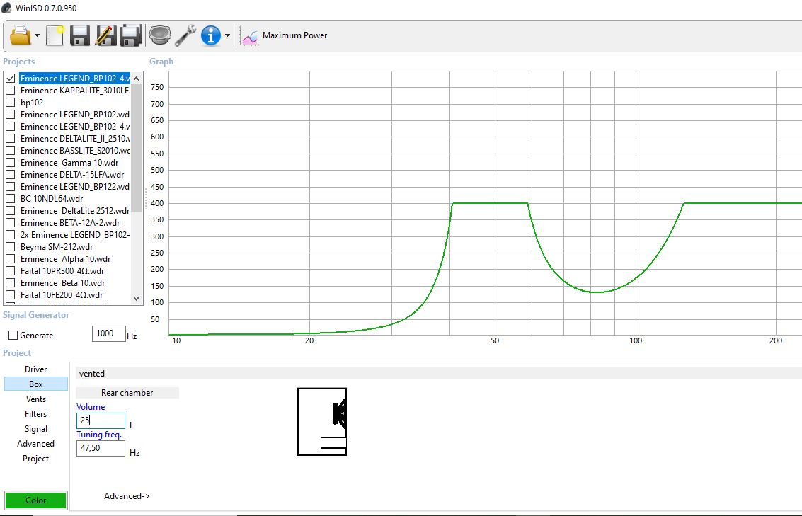

...die Maximale Belastbarkeit ist außerdem beim geschlossenen Gehäuse wirklich auf 50-100 Watt limitiert - nun verstehe ich auch, warum du einem 10 Zoll treiber nicht mehr zumuten würdest. Für Bassreflex sieht die Sache aber doch ganz anders aus (siehe Anhang).
  • #20
Gerade da, wo am meisten Leistung abgenötigt wird, bricht die Kurve Xmax bedingt zusammen. Zwischen 50 und 100Hz sollte der BR-Port eigentlich den Speaker unterstützen, um in dem Bereich, wo die meiste Energie vom Bass kommt, die Membranauslenkung klein zu halten. Dass die Box bei 50Hz 200W aushält, nützt dir hier leider nix. Würdest Du sie höher abstimmen, z.B. auf 60Hz, verträgt sie erheblich mehr. Wichtig ist auch immer der Hinweis bei Eminence, die Box mit einem steilen Hochpassfilter zu betreiben. Unterhalb der Resonanzfrequenz geht die Belastbarkeit rapide bergab. Bei dem kleinen Gehäuse hätte ein höheres Tuning dann aber auch eine noch deutlichere Bassanhebung um 100-120Hz zur Folge. Das ist der Bereich, wo es auch gerne im Raum dröhnt. Musst Du ausprobieren. Viele Konstrukteure von Bass-Boxen nutzen Thiele-Small nur als groben Anhaltspunkt. Das BR-Tuning ist letztendlich Geschmackssache und hat mit Hifi-Bedingung nix mehr zu tun. Probier's aus.
Wenn es Dir auf Super-Tiefbass, Lautstärke und winzige Box ankommt, sind das, wie schon oft erwähnt, drei Punkte, die niemals zusammen funktionieren. Entweder klein, sauber, aber leise oder klein und dröhnig oder groß und laut.
Reaktionen: BASSTOWN
