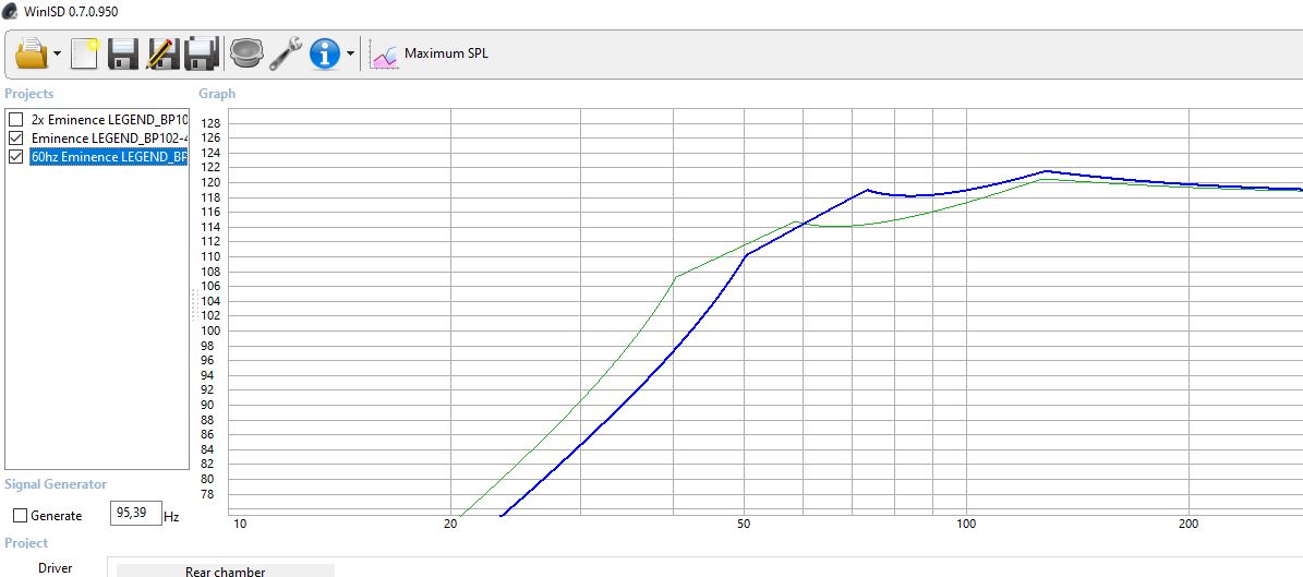

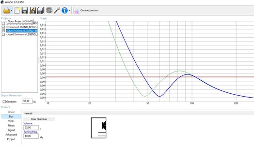

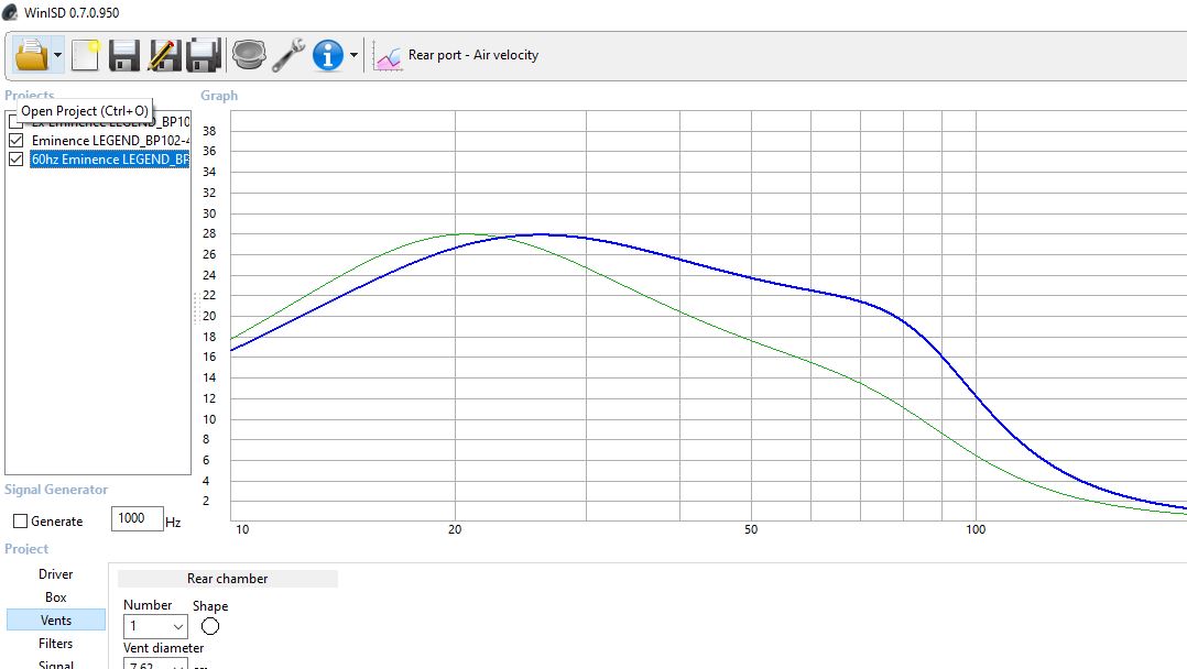

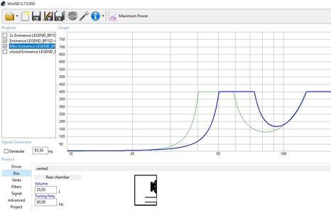

Gerade da, wo am meisten Leistung abgenötigt wird, bricht die Kurve Xmax bedingt zusammen. Zwischen 50 und 100Hz sollte der BR-Port eigentlich den Speaker unterstützen, um in dem Bereich, wo die meiste Energie vom Bass kommt, die Membranauslenkung klein zu halten. Dass die Box bei 50Hz 200W aushält, nützt dir hier leider nix. Würdest Du sie höher abstimmen, z.B. auf 60Hz, verträgt sie erheblich mehr. Wichtig ist auch immer der Hinweis bei Eminence, die Box mit einem steilen Hochpassfilter zu betreiben. Unterhalb der Resonanzfrequenz geht die Belastbarkeit rapide bergab. Bei dem kleinen Gehäuse hätte ein höheres Tuning dann aber auch eine noch deutlichere Bassanhebung um 100-120Hz zur Folge. Das ist der Bereich, wo es auch gerne im Raum dröhnt. Musst Du ausprobieren. Viele Konstrukteure von Bass-Boxen nutzen Thiele-Small nur als groben Anhaltspunkt. Das BR-Tuning ist letztendlich Geschmackssache und hat mit Hifi-Bedingung nix mehr zu tun. Probier's aus.
Wenn es Dir auf Super-Tiefbass, Lautstärke und winzige Box ankommt, sind das, wie schon oft erwähnt, drei Punkte, die niemals zusammen funktionieren. Entweder klein, sauber, aber leise oder klein und dröhnig oder groß und laut.

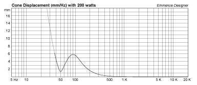

Im PDF File von Eminence ist zumindest bei der 4Ohm-Variante nichts von einem Hochpassfilter zu lesen. Was ich nicht verstehe - warum meinst du denn dass es einen Hochpassfilter für den Tiefbass braucht, wenn du doch sagst, dass der P Bass im Tiefbass nicht so viel liefert. Das ist doch widersprüchlich.

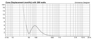

Außerdem wird im PDF-File die Membranauslenkung bei 200 Watt angegeben und die wird erst unter 38hz größer als 6mm - also noch unter der fundamentalen Frequenz der E-Saite. Warum siehst du da also ein Problem ohne Hochpassfilter?

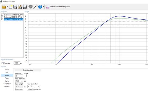

Und warum sollte ich die Box höher abstimmen, wenn dann die Überhöhung bei 100hz von vertretbaren ca. 2,2db auf doch vielleicht dröhnige 4db steigt nur damit ich bei 60hz 1 db mehr bekomme? (siehe Anhang)? Ich hätte außerdem Bedenken, dass mit einer so hohen Überhöhung bei 100hz die Box insgesamt noch dumpfer wird - die Mitten sind doch bei dem Treiber sowieso schon gescooped.

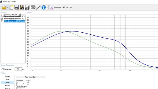

Gleichzeitig wäre bei der 60hz Abstimmung die Gruppenlaufzeit welliger und die Air Velocity deutlich! höher (schon unter 80hz über 20). War nicht gerade das dein Argument gegen die Bassreflexbox? Gut - vielleicht würde dann ein 10cm Rohr passen.
Die Membranauslenkung würde außerdem schon unter 47hz zu groß werden, statt unter 37hz. Mit einer Abstimmung auf 60hz bräuchte ich dann also vielleicht wirklich einen Hochpassfilter.
Der Maximale Pegel zwischen 60hz und 100hz wäre höher- den Vorteil sehe ich. Aber handle ich mir damit nicht noch mehr Probleme ein? (Gerade 4db peak bei 100hz sind dann doch vielleicht schon dröhnig)
So ganz verstehe ich deine Denkweise nicht - erst empfiehlst du mir die geschlossene Box, weil sie präziser klingt, obwohl sie im nutzbaren Bassbereich wesentlich weniger Pegel bringt und nun eine höhere Abstimmung der Bassreflexbox, die zu einer 4db Überhöhung bei 100hz führt nur um noch ein paar db mehr Maximalpegel zu bekommen?
Sicher - man müsste es ausprobieren - ich hatte aber mal irgendwo gelesen, dass Bass peaks um 100hz bei Bassboxen ab mehr als 3db dann doch langsam problematisch wären. Vielleicht ist es es aber natürlich in der Praxis nicht problematisch und den extra Pegel wert. Leider ist aber ausprobieren so ne Sache - auf 60hz getuned könnte es mit dem 7,62 cm Rohr Luftgeräusche bringen und wenn ich einmal ein 10cm Rohr eingebaut hab, wird es doch unpraktisch das wieder auf ein längeres 7,62cm Rohr umzubauen.
Meinst Du nicht, die bei Eminence wissen was sie tun mit ihren Gehäusevorschlägen? Ich hätte halt darauf vertraut, dass die ihre Treiber kennen.

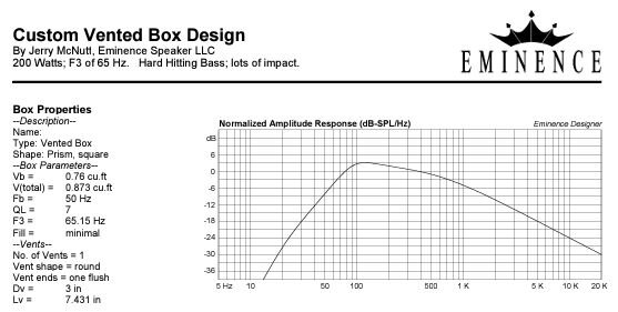

Ich glaube ich probier das erstmal so wie von Eminence empfohlen aus. Sollte es dann Probleme geben, kann ich immernoch rumprobieren. Sollte es aber gut klingen, würde ich wohl einfach dabei bleiben.
Sicher wird das kein Tiefbassmonster. Vielleicht wäre es sinnvoll mehr Pegel zwischen 60hz und 100hz zu haben, wie mit einer 60hz Abstimmung. Aber ich will die 4db Überhöhung bei 100hz nicht riskieren oder eine zu hohe Membranauslenkung im Tiefbass und ausprobieren, ist wie gesagt, aufgrund der zu erwartenden Strömungsgeräusche mit dem 7,62cm Rohr und 60hz Abstimmung schwierig.
Ich sehe aber nicht, warum der Gehäusevorschlag nicht funktioneren sollte. Der scheint mir doch durchdacht zu sein, wenn ich das mit WinISD simuliere.

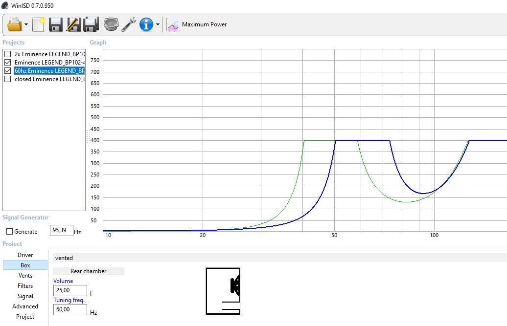

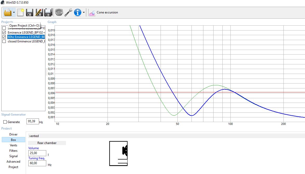

Ich habe mir nochmal den Chart für die Maximale Power und Cone exucursion angesehen. Meinst du nicht dass das problematisch ist, wenn bei der 60hz Abstimmung die Maximale Belastbarkeit bei der fundamentalen Frequenz der E-Saite so niedrig ist? Auch die Auslenkung wird da bedenklich hoch. Vielleicht spielt es ja keine Rolle, da nicht soo viel Power bei 41hz angekommen, aber vielleicht ja doch. Vielleicht wäre dann ja doch ein Hochpassfilter nötig, für die von Eminence vorgeschlagene Abstimmung aber nicht?

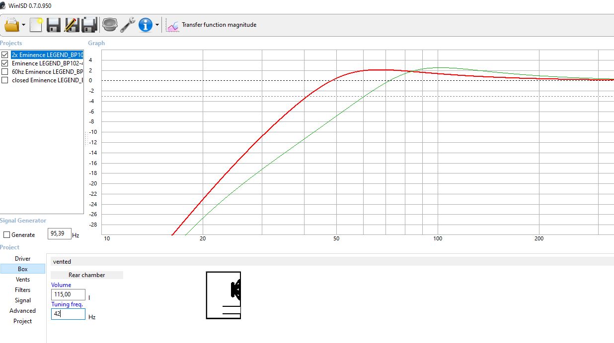

Meine Doppel-BP102-Box (Tuning 42Hz) ist eher was für Reggae oder 5-String.

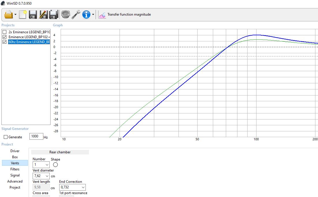

Das wundert mich nicht - hab sie gerade mal simuliert (siehe Anhang) - die ist ja wirklich extrem tief abgestimmt. Da würde ich wahrscheinlich den Bassregler ein gutes Stück rausdrehen - geht es dann?
Das sollte in 25l auf 47,5hz aber nicht das Problem sein. Die Abstimmung scheint mir ideal für einen runden Bassklang wenn ich mir den Frequenzgang ansehe. Natürlich trotzdem mit gescooped Mitten und eher dunkel klingend aber die Balance sollte deutlich besser sein.
Dafür drückt sie in den Mitten nicht so gut. Ich nutze sie nur noch zum Testen und als Subwoofer. Im Bandkontext macht mein kleiner Eich-Combo mehr Druck, da wo es drauf ankommt. Dessen Tuning schätze ich übrigens so auf 80Hz...
80hz? Wäre das nicht arg hoch?
Meine Fender Rumble210 scheint noch härter abgestimmt zu sein. Dafür ist sie ordentlich laut!
Ich bin mir ziemlich sicher dass die Rumble210 nicht so hoch abgestimmt ist - eher um die 50hz. Es könnte sein, dass die starken Mitten es so scheinen lassen aber da die Rumble 115 auf 48hz abgestimmt ist und die 210 auch recht tief runter kommt, können 80hz und mehr eigentlich nicht sein. Du könntest ja mal die Reflexrohre abmessen.

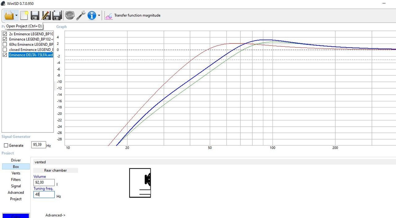

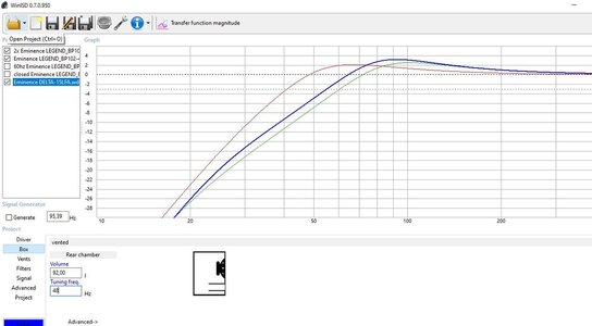

Hier mal der Vergleich deiner 2x10er, des Emminence Delta 15LFA in 92l auf 48hz abgestimmt (praktisch die Rumble 115 Abstimmung - der 15LFA ist nah dran am Treiber der Rumble 115) und des BP102 in 25l auf 47,5hz abgestimmt.
Der BP102 in 25l hat einen ganz ähnlichen Frequenzgang wie die Rumble 115 (etwas weniger tief reichend) - das sollte schon recht massiv für die kleine Box klingen aber auch praxisgerecht sein.
