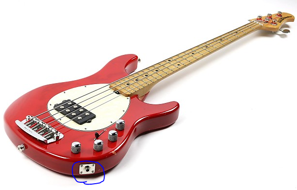

  • #33
Also mein MM sieht so aus, + Piezo
Die blaumarkierte Bereich meinte ich.
  • #34
Okay... das ist bei mir anders
