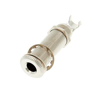

Ich habe seit Kurzem Probleme mit meinem aktiven Bass. Ab und an knattert er seltsam, wenn er am Amp hängt oder hat einen ungewöhnlich kehligen, unausgeglichenen Sound. So wie es aussieht ist die Klinkenbuchse der Übeltäter. Durch Rütteln am Stecker kann man das Problem nämlich (unverlässlich) beheben.
Jetzt also die Frage: Lohnt es sich mit wenig bis gar keiner Löterfahrung das Ding selber zu tauschen oder ist das Risiko zu groß? Kann das jemand, der löten kann, von der spezifischen Elektronik aber nicht unbedingt Ahnung hat?

Mit Zurechtbiegen ist leider nicht, weil die Buchse von untem aufgeführten Typ ist und man daher gar nicht an den Kontakt rankommt.

Versuch: mit einem dünnen Haken (ich nehm für so was rumliegende Fahrradspeichen) von außen in die Buchse und biegen.
Kost nix und geht leicht - hat bei mir bei einem Amp gut funktioniert, bei dem ich keine Lust hatte, die auf der Platine verlöteten Büchsen zu wechseln.
Ansonsten: Alten Stecker in die neue Buchse, Lötfahnen verzinnen, einbauen, Kabel anlöten - wenn Du schon mal nen Lötkolben in der Hand hattest ist das nicht schwer.
Oder (wenn es im Bass eng ist und die Kabel lang genug sind): Kabel durchfädeln (Mutter nicht vergessen!) und vor dem Bass löten, einbauen.
Oder vorher: Kabel tauschen. Ich hab ein Kabel mit einem bekloppten Winkelstecker, das bei allen meinen Bässen Kontaktschwierigkeiten hat. Wenn ich die Seite mit dem geraden Stecker nehme, funktioniert es bei allen dreien...

Das war jetzt kein verbindlicher KVA, aber länger als eine halbe Stunde sollte die Operation wirklich nicht dauern. Mit Kaffetrinken.

Diese geschlossenen Rohr-Klinkenbuchsen sind einfach nix: teuer, nicht reparabel und mit geringer Lebensdauer.
Hab noch keinen Bass gehabt, bei dem die Teile nicht nach relativ kurzer Zeit Ärger gemacht haben: Erst Wackelkontakt, danach Totalausfall.
Einige Hersteller wie Yamaha und Fender verbauen die gar nicht, andere wie Warwick und Ibanez ausschliesslich.
Hab an meinen Ibanesen das Loch in der Zarge aufgefeilt, schön mit Lack versiegelt und "herkömmliche" Buchsen mit Buchsenblech verbaut. Seitdem ist die Zuverlässigkeit zurückgekehrt, und Klinkenbuchsentauschen gehört der Vergangenheit an.

Vielleicht verbauen die ne andere Qualität, bin ja schon recht sanft beim Ein- und Austecken und Kabel ist unter Gurt fixiert, trotzdem bisher kein Glück mit den Teilen gehabt. ;-):nix:
Der Christoph Dolf von Bassculture hat mir auch mal erzählt, dass er die Teile sehr häufig austauscht.

Ich habe meinen G&L L-2000 10 Jahre, das ist die erste Reparatur, die ich machen muss. Also insofern ist das halb so wild :)

Bei meinem G&L hält die Rohrklinkenbuchse schon 10 Jahre , beim Sandberg 8 Jahre . Denke es gibt da auch qualitative Unterschiede.
