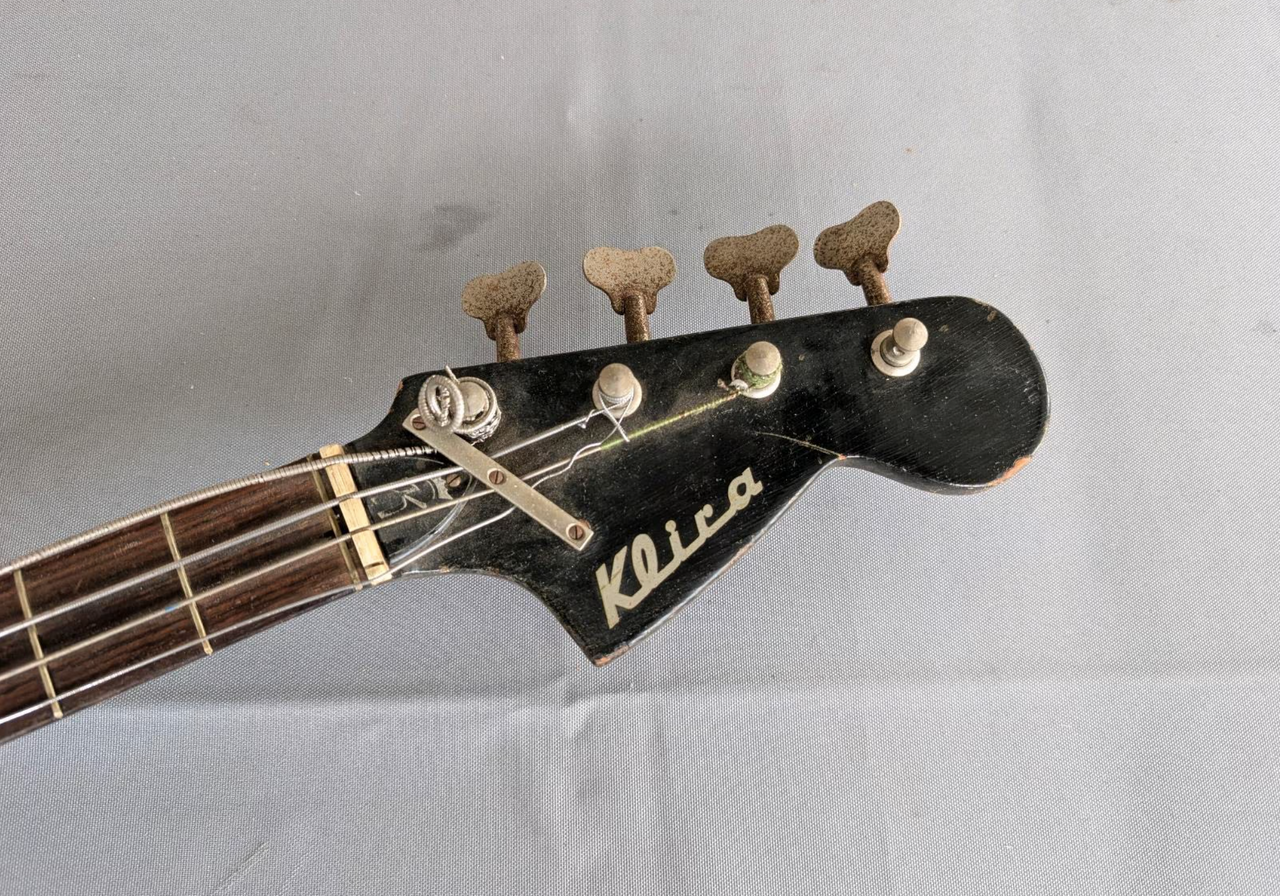

Der liebe @Kermit der Bass hat uns dieses schöne Erbstück aus vermutlich zweiter Hand in Eschenburg abgeholt.
Zunächst ein paar Bilder vom Dachbodenfundzustand:

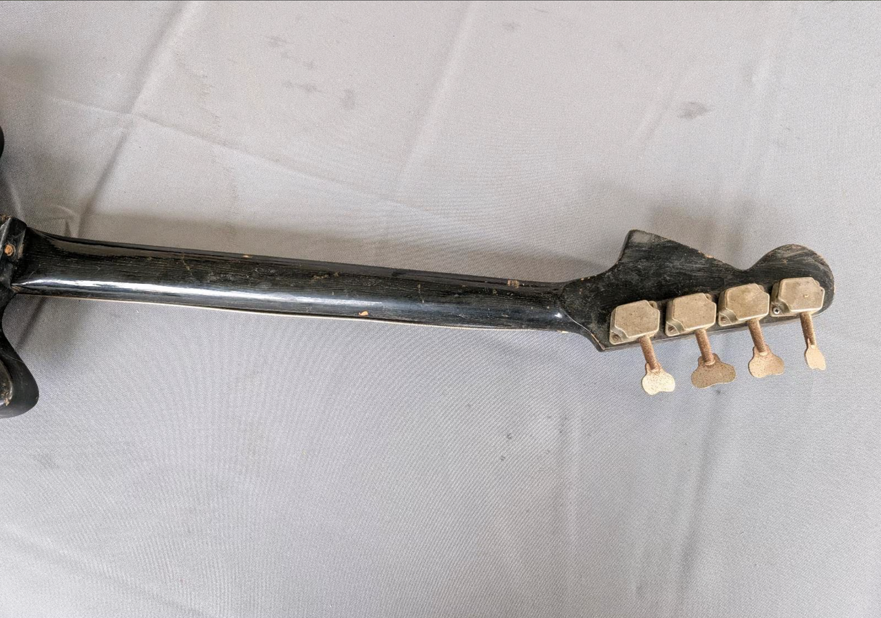

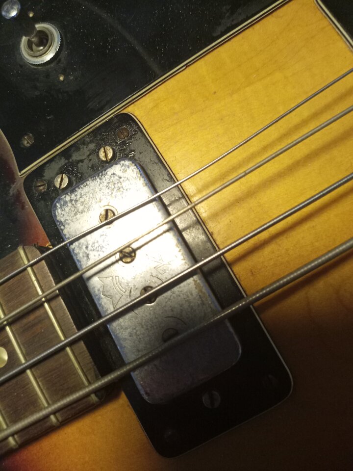

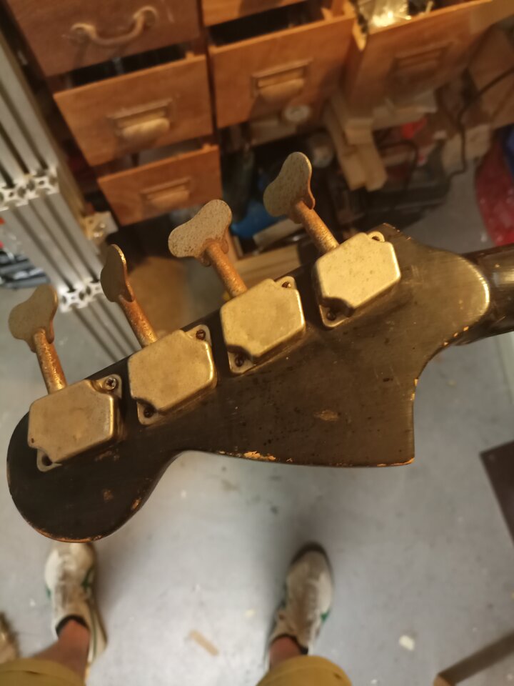

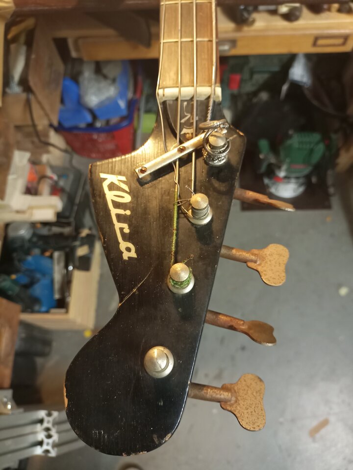

Wie wir sehen können: Staub, Flugrost, lose Saiten und eine fehlende Buchse. Dafür die originalen Mechaniken und Tonabnehmer. Mal sehen ob diese noch funktionieren.

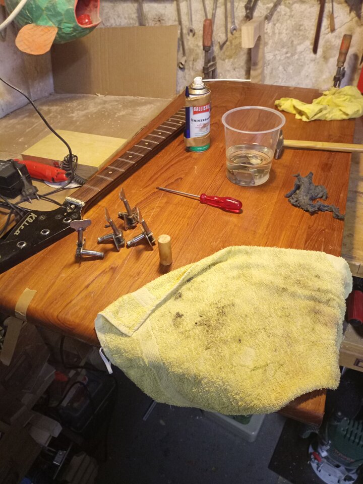

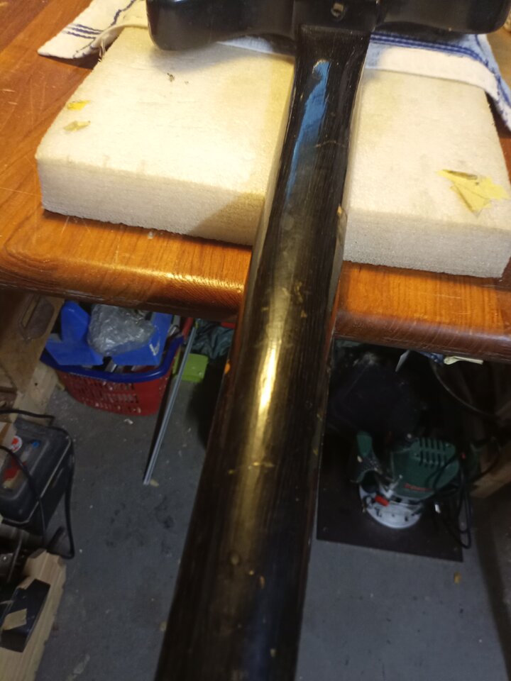

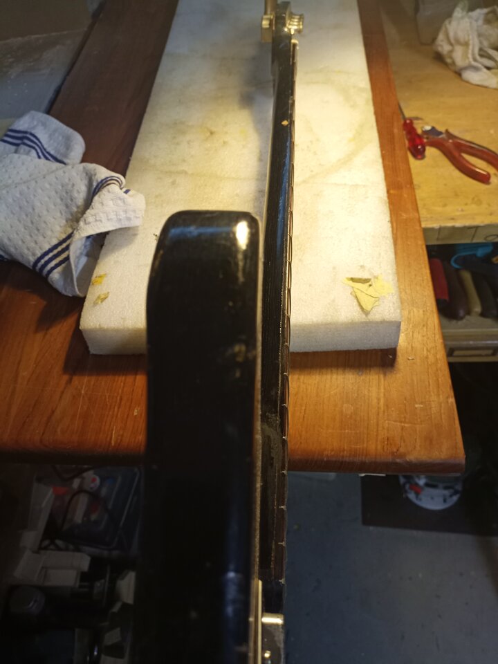

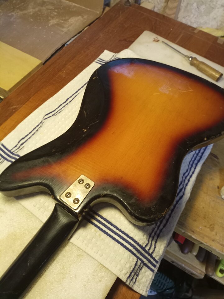

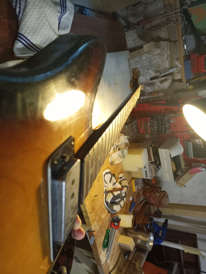

@Kermit der Bass hat auch direkt losgelegt und freundlicherweise schon die ersten Bilder zur Verfügung gestellt:
Es wurden zwar im alten Mayday-Faden schon die nächsten Schritte etwas angeteasert aber am besten wir fassen es nochmal zusammen.

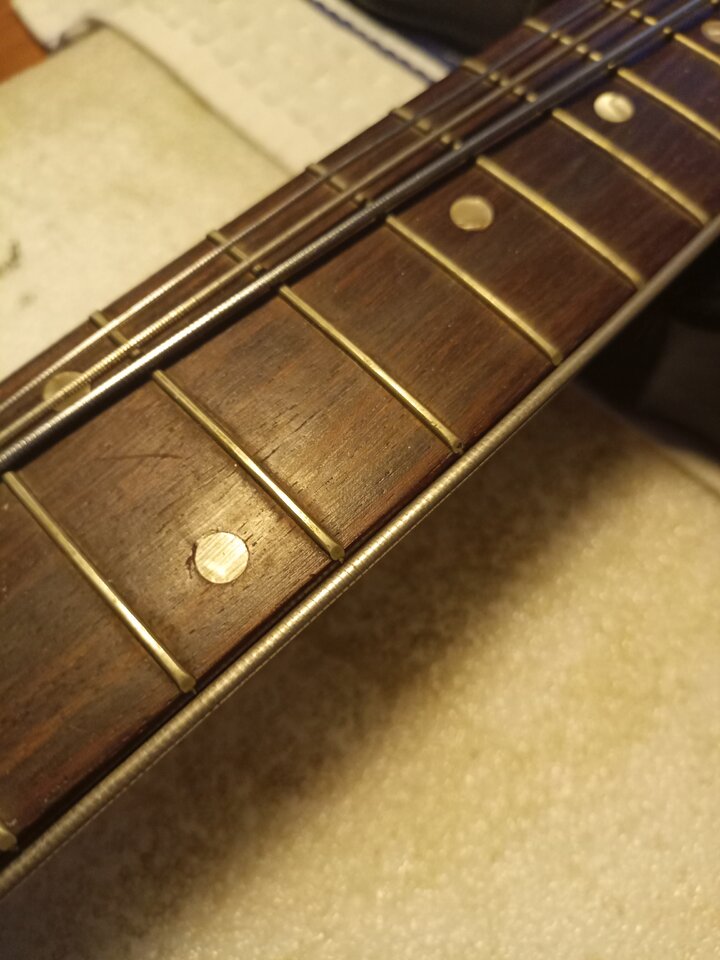

@Kermit der Bass Was gibt es zu den Bünden und dem Trussrod zu sagen? Und wie schaut die Elektrik unter dem Pickguard aus?

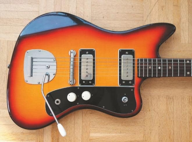

Auf den Has bin ich auch schon echt gespannt. Leidlcih gerade, schrob Kermit... Ist das eigentlich schon einer dieser everstraight-Schichtholzhälse unter dem Lack oder hat Klira die überhaupt nie verbaut, sondern nur Hopf und Framus?
Bei der Gitarrenversion soll der Hals wohl aus Ahorn mit Palisandergriffbrett sein.

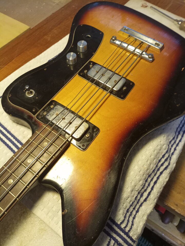

die Brücke sieht doch stabil aus, warum wechseln?
Die wird ihren Zweck erfüllen und gute Resonanzen einsammeln

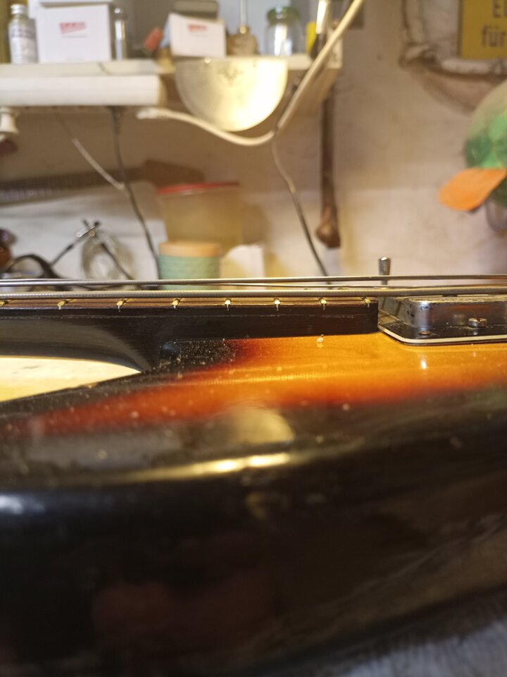

Ich finde die Bridge eigentlich ausreichend speziell und erhaltenswert. Lässt sie sich überhaupt in der Höhe verstellen? Wenn nicht, könnte man sich überlegen ob man nur eine Höhenverstellung in LP Stil realisiert.
Reaktionen: feierabendbass
  • #19
Zur Not mittels Unterlegscheiben.
Schlimmer finde ich die fehlende Längsverstellbarkeit. Eher unwahrscheinlich, dass "zufällig" alle Saiten oktavrein sein werden.
Reaktionen: crystalgreen, Nasty_Hitman und feierabendbass
  • #20
Stimmt, stimmt. Aber da das eher kein Tonstudiobass ist und zudem noch Shortscale (?) geht's vielleicht.
