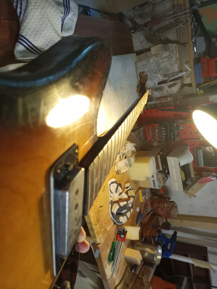

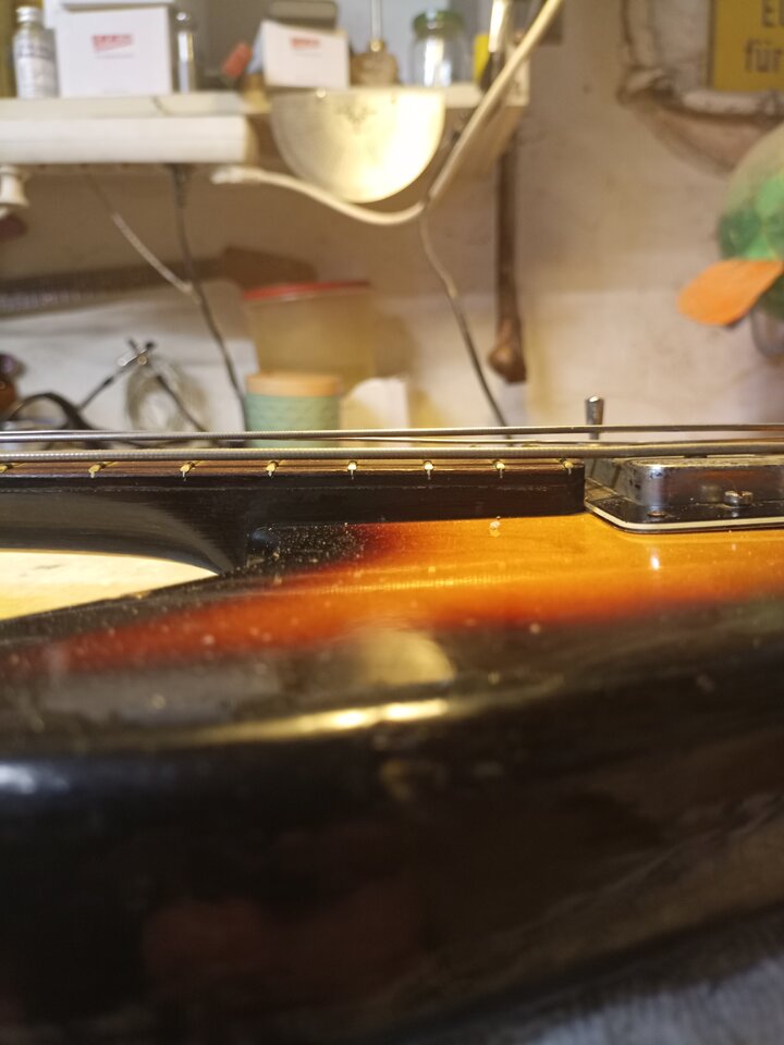

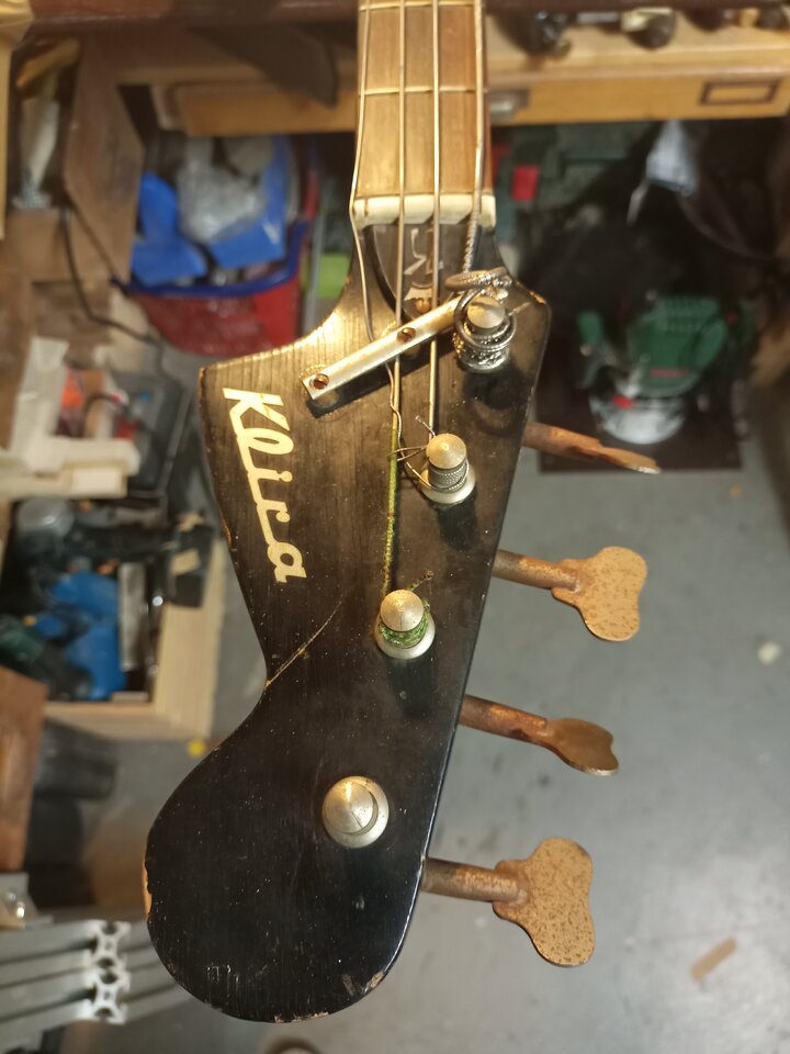

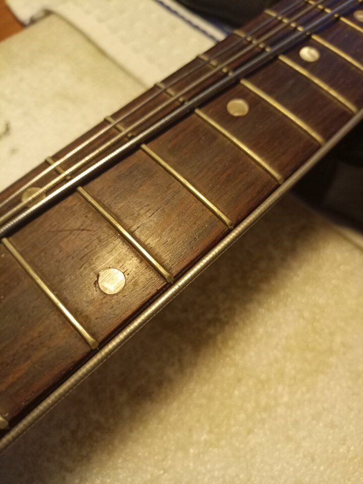

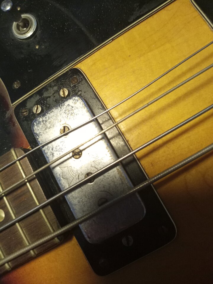

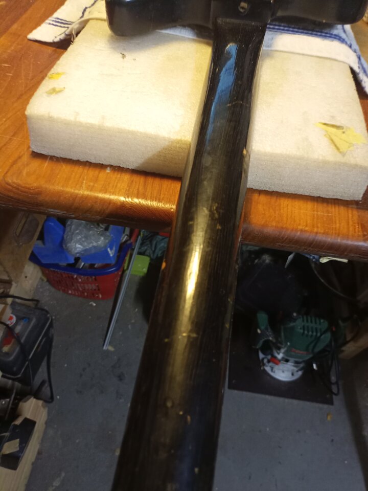

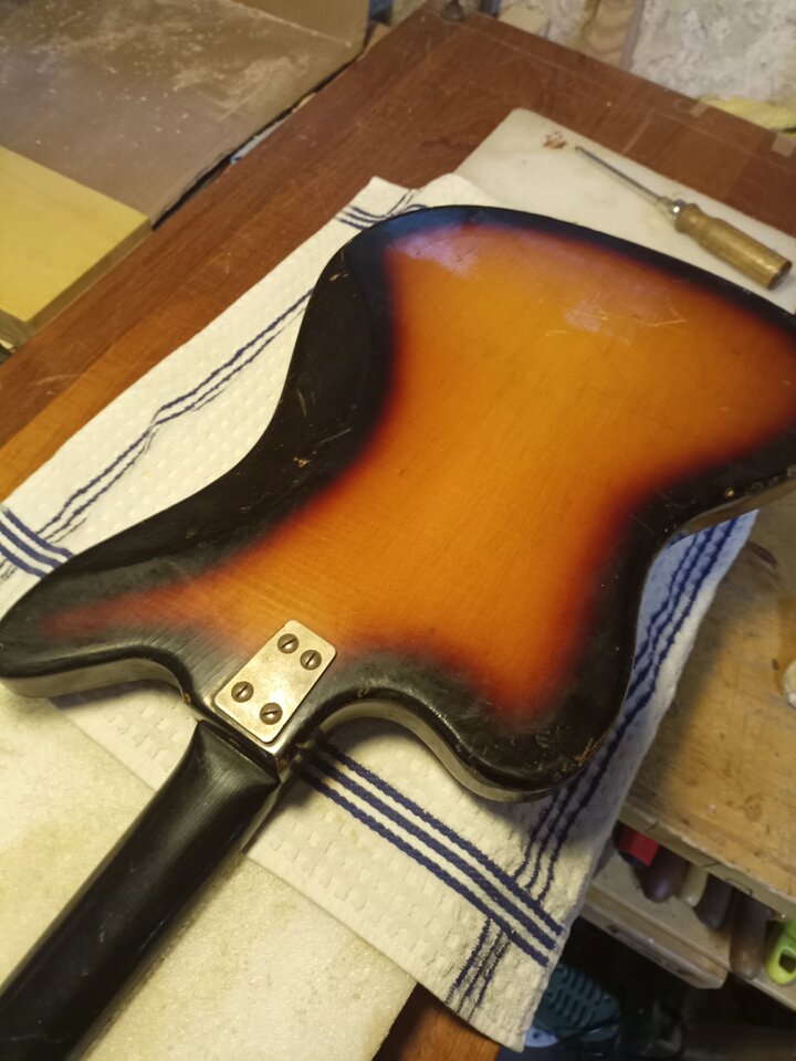

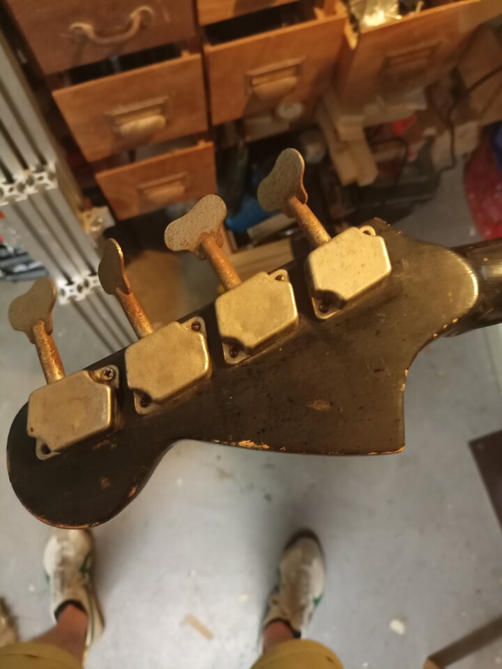

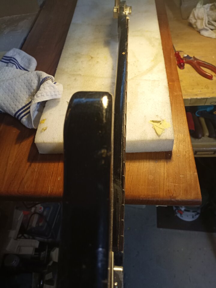

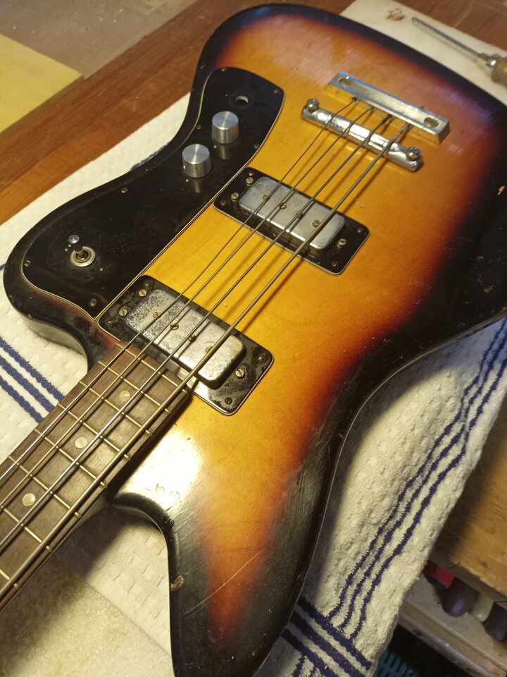

Hallo zusammen, ich hab den Bass gekauft.
Nach einem guten Gespräch mit den sehr netten Besitzern habe ich 120€ bezahlt.
Das ist zwar etwas mehr als das angesetzt Maximum und auch meine persönliche Obergrenze von 100€, es schien mir aber in der Situation angemessen.
@Hicetea ich würde dann die Differenz schonmal beisteuern+ erste Begutachtung und inbetriebname.
Alles gängig machen und reinigen, fehlende Klinkenbuchse einbauen und schauen was die Elektronik noch so macht.
Bünde sind sehr flach aber anscheinend nicht "besonders" abgespielt. Anscheinend damals schon sehr zierlichen Bunddraht verwendet, kenne ich auch so von meinem Höfner.
Werde die Bünde prüfen und gegebenenfalls abrichten und fixieren.
Monster Saitenlage lässt sich aber denke ich auf den schlechten Sitz des Halsfußes in der Halstasche zurückführen.
Würde ich anpassen und dann die Funktion des Stabes prüfen.
Hals ist insgesamt ziemlich Gerade.
Reaktionen: Jensens, Hicetea, feierabendbass und 5 andere
