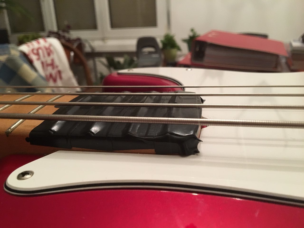

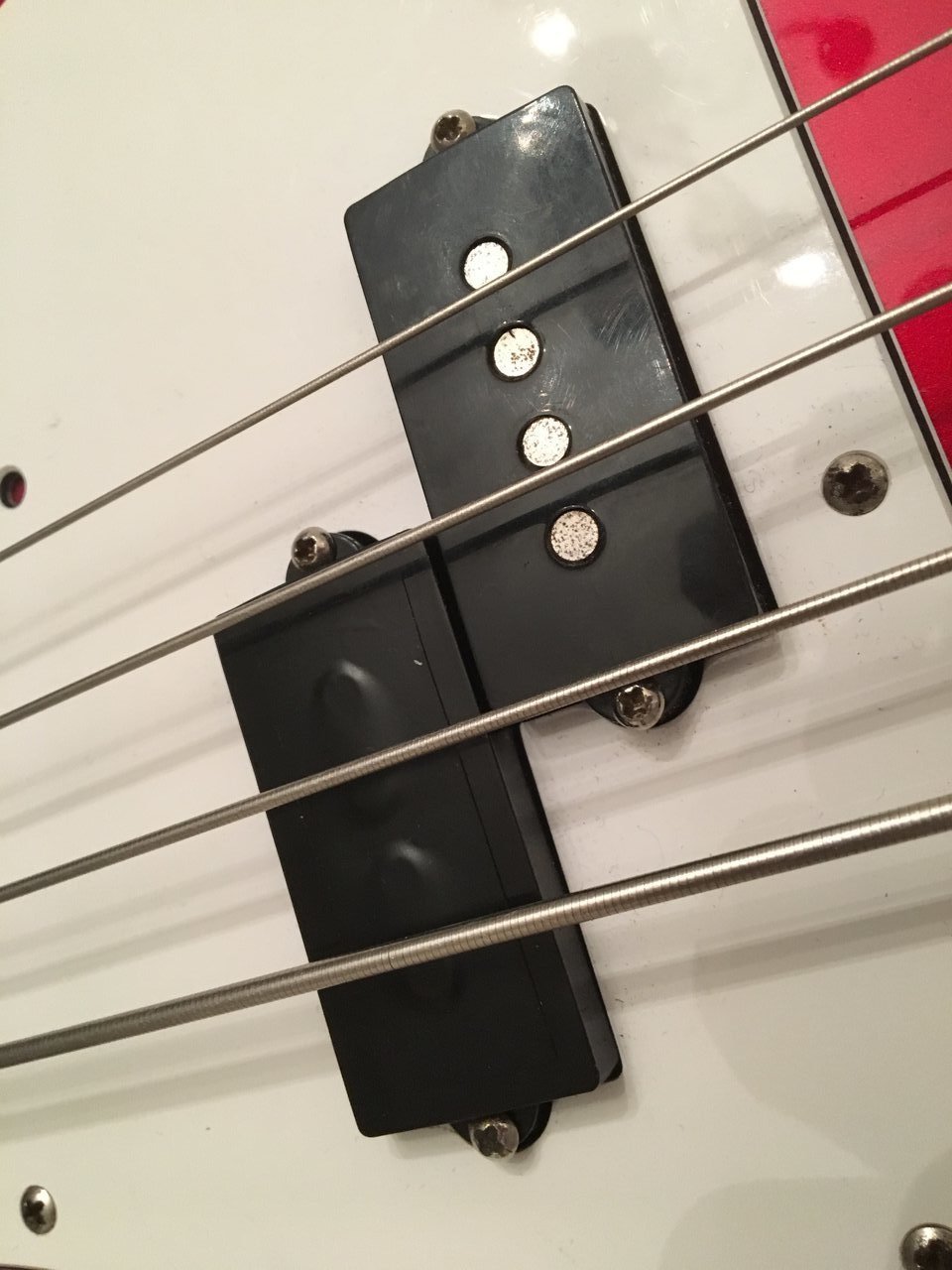

Das Geräusch entsteht, wenn die Saiten die Magnete des PU berühren.
Du könntest als schnelle Abhilfe Tape drüber kleben.
Ansonsten Tonabnehmer etwas tiefer stellen und an der Spieltechnik arbeiten.
Reaktionen: heliumguy, Groovy McBass und Bassman135
Kleb mal den letzten Bunddraht ab, oder die letzten drei oder so. Mit Gaffa, Tesa-Band oder Pflaster.
Reaktionen: Groovy McBass und Bassman135
Danke schonmal, morgen wird isoliert gespielt :bier:

Es kommt von den Bünden, ich seh's ja wenn ich den Bass hier im Wohnzimmer ohne Kabel dran spiele ... Die Saiten berühren die PUs nicht, sieht nicht so aus, und der Abstand sollte eigentlich ausreichen.
  • #19
Oh, man unterschätzt gerne mal wie weit die Dinger ausschlagen können. Schraub die nur testweise mal runter.
Reaktionen: Groovy McBass, Gast76317 und Bassman135
  • #20
Reiterchen hoch, Reiterchen höher, Reiterchen noch höher, Pickups runtergeschraubt und meinen eher kosmetischen Kompressor auf 12 statt 9V umgestöpselt, und buzzzzzzzzz knack knack ist weg. Es funktioniert! Das Isolierband am Pickup ist hinfällig, für die Berührung der Saiten auf die Bünde würde ein Isolierband am letzten Bund reichen weil die A und die G Saite schnarren immer noch ein wenig.
Aber jetzt liegts wohl zu 99,8% an der Fingertechnik der rechten Hand ;-)
