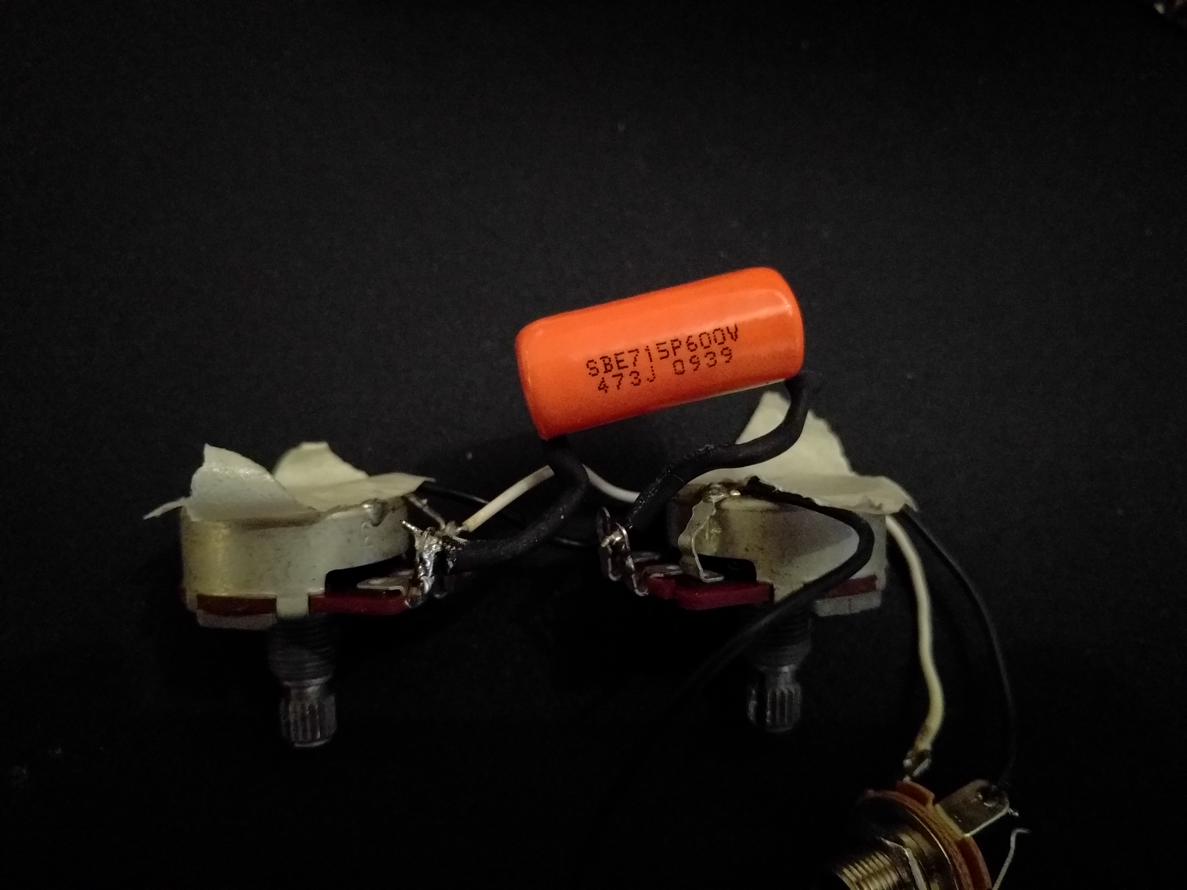

Hallo zusammen,
ich habe heute einen gebrauchten Preci bekommen (Fender MIJ 70s, Bj. 83), den ich aufgrund einiger Lackschäden zuerst einmal komplett demontiert habe und neu lackieren lassen möchte.
Beim auseinanderbauen ist mir bei der Elektronik der Orange Drop Kondensator aufgefallen, der so meines Wissens nach nicht Standard in Precis ist:
Auf dem Kondensator ist zu lesen
1. Zeile: SBE715P600V
2. Zeile: 473J 0939
Siehe auch Foto:
Da ich mich mit Elektronik, Kondensatoren und dergleichen überhaupt nicht auskenne wollte ich die Bassgemeinschaft hier mal um Rat fragen.
Wer kann was zu o.a. Kondensator sagen? Macht der so "Sinn" in Precis? Ich hab ehrlich gesagt noch nie so einen riesigen Kondensator in einem Elektronikfach von Bässen gesehen :O!
Thanks!!!

Die Orange Drops sind ein wenig Overkill - 600 V Spannungsfestigkeit innem passiven Bass braucht man nur wirklich nicht. Sowas ist eigentlich als Koppelkondensator in einem Röhrenverstärker gedacht.
Davon abgesehen sind das halt sehr solide Kondensatoren (ich glaube aus Prolypropylen), die vor allem wegen ihrer Spannungsfestigkeit so groß sind. Kleine WIMAS mit geringerer Spannungsfestigkeit tuns genau so gut... ok, sind ja ebenfalls hochwertig.
Aber wennse schon mal drin sind und soundmäßig passen....
Der Hauptgrund für Orange Drop Caps: Sie sind schick, stabil, vertragen auch mal Wurstfinger und nen dicken Lötkolben und sind an sonsten stinknormale, gute Folienkondensatoren. Die 600V sind halt gängig, weil sie gerne in Röhrenverstärkern benutzt werden.
Da sie relativ enge Toleranzen haben, kann es durchaus sein, dass ein 47nF OrangeDrop heller klingt als ein billiger Kerko, der vielleicht unglücklicherweise +30% Toleranz hat. Kerkos sind klein und filigran, gehen beim Verbraten gerne mal kaputt und können Verzerrungen verursachen... aber erst bei Spannungen , die ein paar hundert mal größer sind als in einem E-Bass. Deswegen haben sie im Signalpfad eines Röhrenamps nix zu suchen.
Ich kann mir nicht vorstellen, dass in einem passiven E-Bass ein klanglicher Unterschied entsteht, wenn dort ein Orange Drop, ein Ölpapier-Cap oder ein popeliger Kerko werkelt, wenn sie alle gemessen die gleiche Kapazität haben. Anderen Werte wie Verlustwiderstände und Induktivitäten innerhalb des Kondensators spielen in einem passiven Instrument keinerlei Rolle, weil Induktivität des Pickups und Quellenwiderstände einige 1000x größer sind.

Neben der Kapazität (473 = 47000 pF oder 47 nF) ist das "J" in der Beschriftung interessant. Das steht für 5% Toleranz. Da sind also wirklich ziemlich genau 47 nF drin wenns drauf steht und nicht nur die Hälfte oder fast doppelte wie bei manchem Billigheimer. Wobei so ein Orange Drop mit Preisen um die 1,20 € einen nun auch nicht gerade arm macht.
