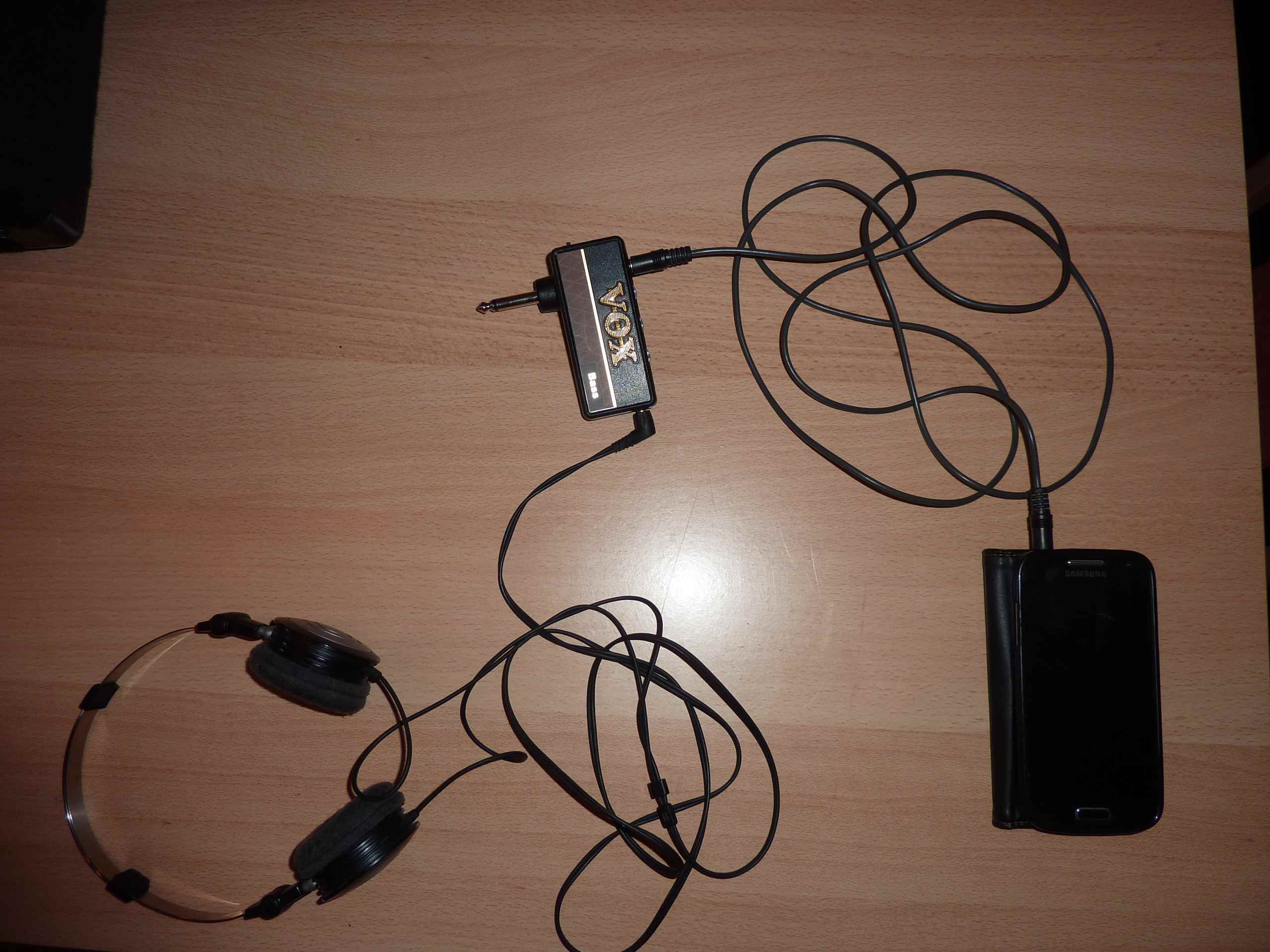

Das wäre das Totschlagargument für den Kauf. Was anderes suche ich garnicht Welches Kabel braucht man für den Handyanschluss? Bin da ein ziemlicher NoobB)
Ich habe von der Konstruktion mal ein Bild gemacht. Sagt manchmal mehr als 1000 Worte. So siehts dann aus:
