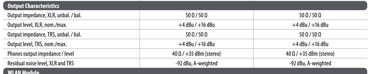

Laut Handbuch ist der Ausgang schon recht potent.
Es wird nicht ganz klar, auf welche Konfiguration sich die 35dBm beziehen, aber selbst "worst case" sollten da noch ca. 1W pro Kanal bei 80Ω Hörer zur Verfügung stehen, wenn ich gerade keinen Dreher im Kopf habe.
An der Leistung sollte es also nicht scheitern. Ob dir der Ausgang "hifi" genug ist, musst du ausprobieren.

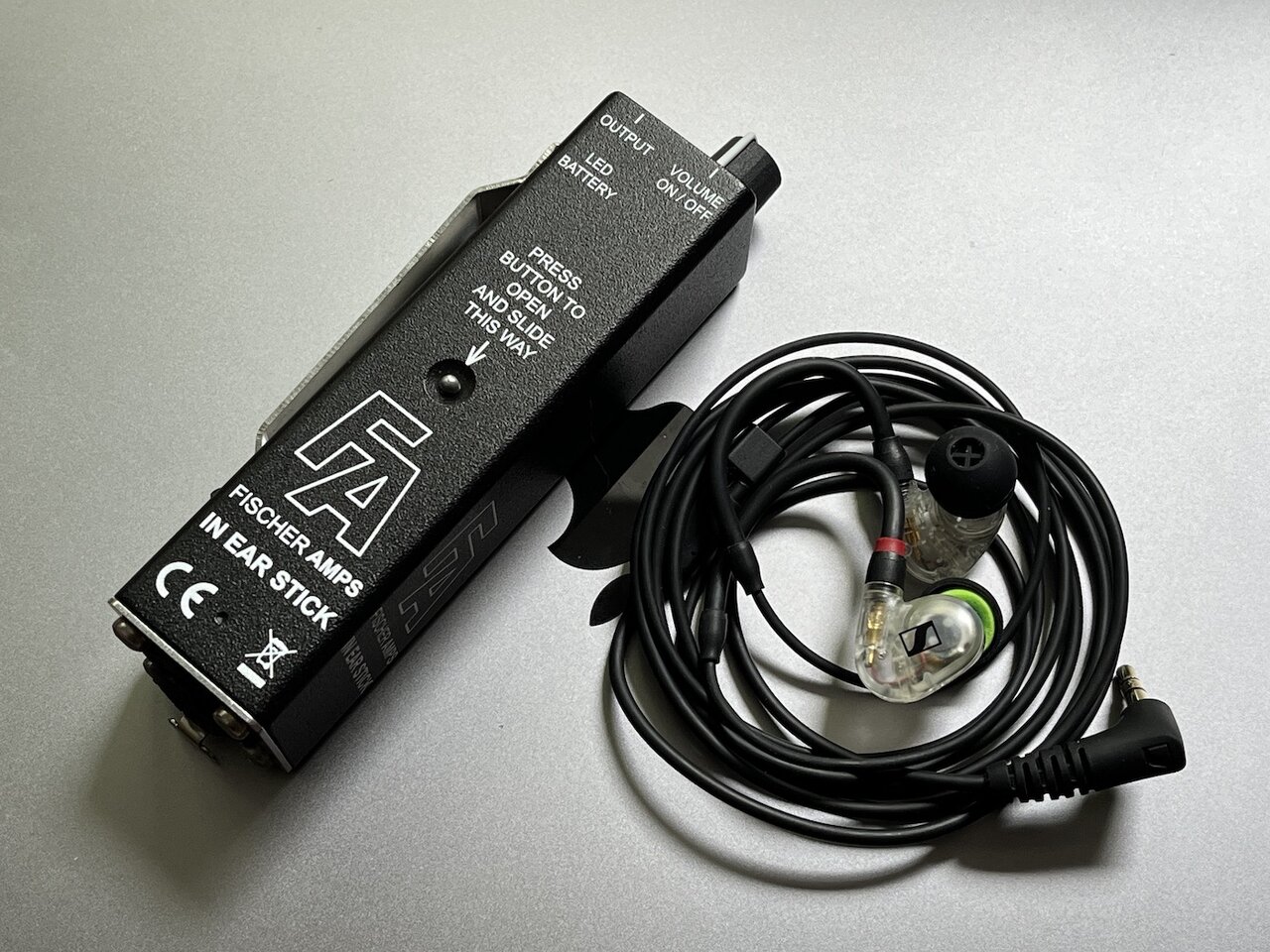

Normal komm ich aus der Synth Ecke (Industrial/Noise) und hab für die Bühne den
Fischer IE Stick (aktiv) und Sennheiser IE 100 Pro.
Eine Kombi die ich aber auch aktuell für zu Hause mit dem Bass nutze. (Line Out vom Orange OB-1)
