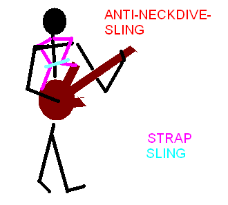

Da Kopflastigkeit (Neckdive) immer ein Thema ist, hier eine Alternative zu den üblichen Verdächtigen (breit und rauher Gurt / Instrument enger um den Körper hängen / Hornverlängerung / Tausch gegen leichtere Tuner / Versetzen des Gurtpins/...).
Betroffen davon sind Instrumente mit kurzen oberen Horn (Thumb, Alembic,...), leichten Korpus oder schwerem Kopf.
Oft sind dann auch die tiefsten Bünde schwer zu erreichen.
Mit geringen Aufwand kann man auch diese Instrumente leicht bespielbar machen.
Mach den Gurt etwas länger als normal und schnall dir den Gurt um.
Dann nimm eine Schlinge (Schuhband/dünner Riemen/Karabiner/...) und binde es aussen um den Gurt.
Ziehe die Schlinge so fest, wie es dir beliebt.
Die Schlinge sitzt also vor der Brust und bringt den Bass weiter nach rechts (Lefthand natürlich links).
Neckdive ist damit beseitigt und der Hals auch leichter spielbar.
Hier eine schnelle Skizze von mir, wie man sich das vorstellen kann:

Huuh, das gibt meinem Fender* 50th Anniversary 5 Saiter noch eine letzte Chance, wollte den schon verticken ^^. Den häng ich mir heut Abend gleich nochmal um!
Danke, sieht mir nach ner einfachen und praktikablen Lösung aus, ohne am Bass rumzuschnippeln, das würde ich nämlich nicht wollen :)

Hat übrigens bei mir den Zweck voll und ganz erfüllt. Das Instrument häng stabil, ich muss keinen Hals mehr stützen... Anfangs vielleicht ein bisschen gewöhnungsbedürftig, aber überhaupt nicht schlimm...
Das freut mich zu hören.
Mir ist übrigens noch etwas Eleganteres anstatt des Schnürsenkels eingefallen - Packriemen:
