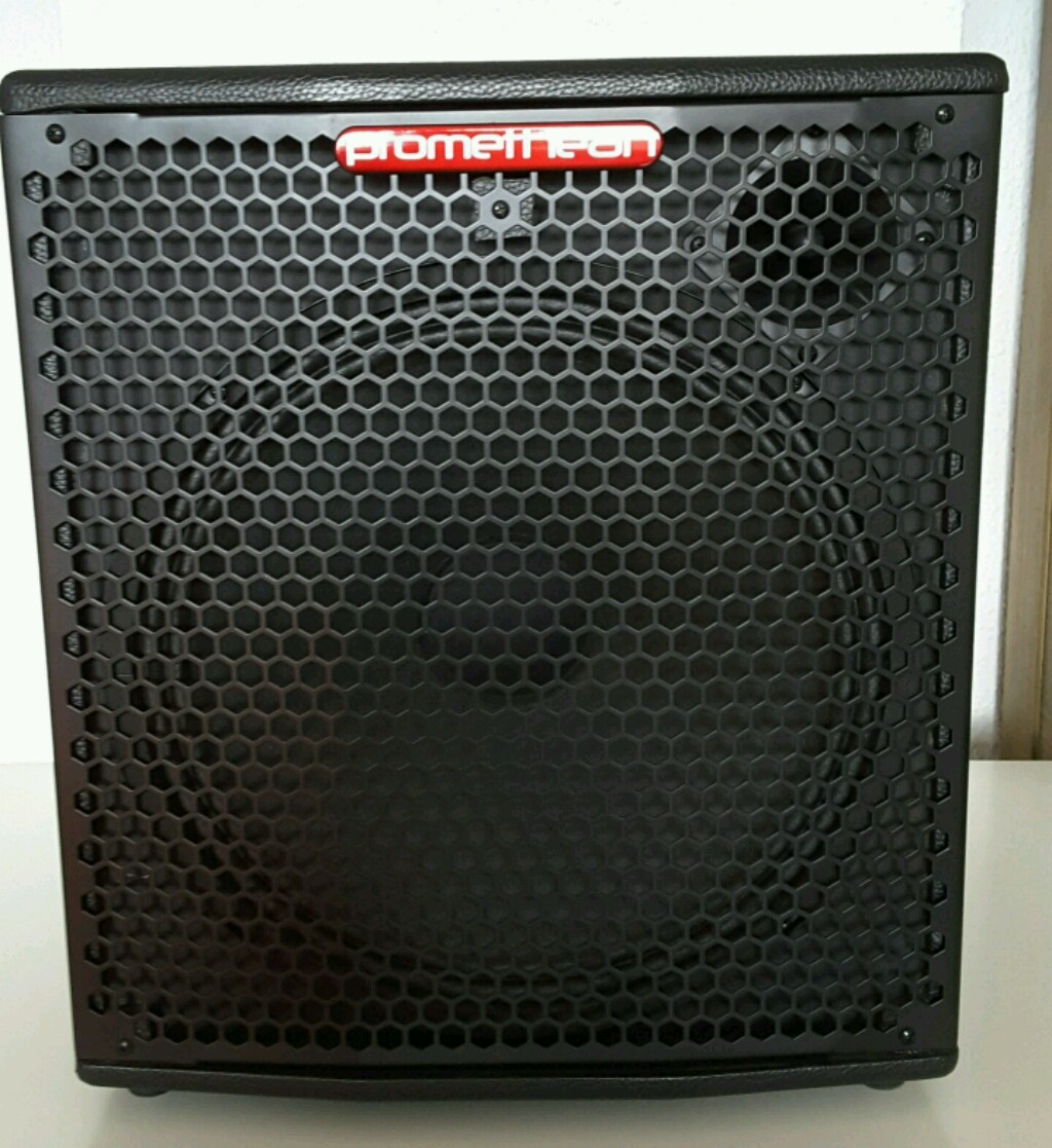

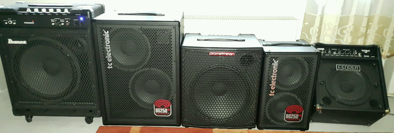

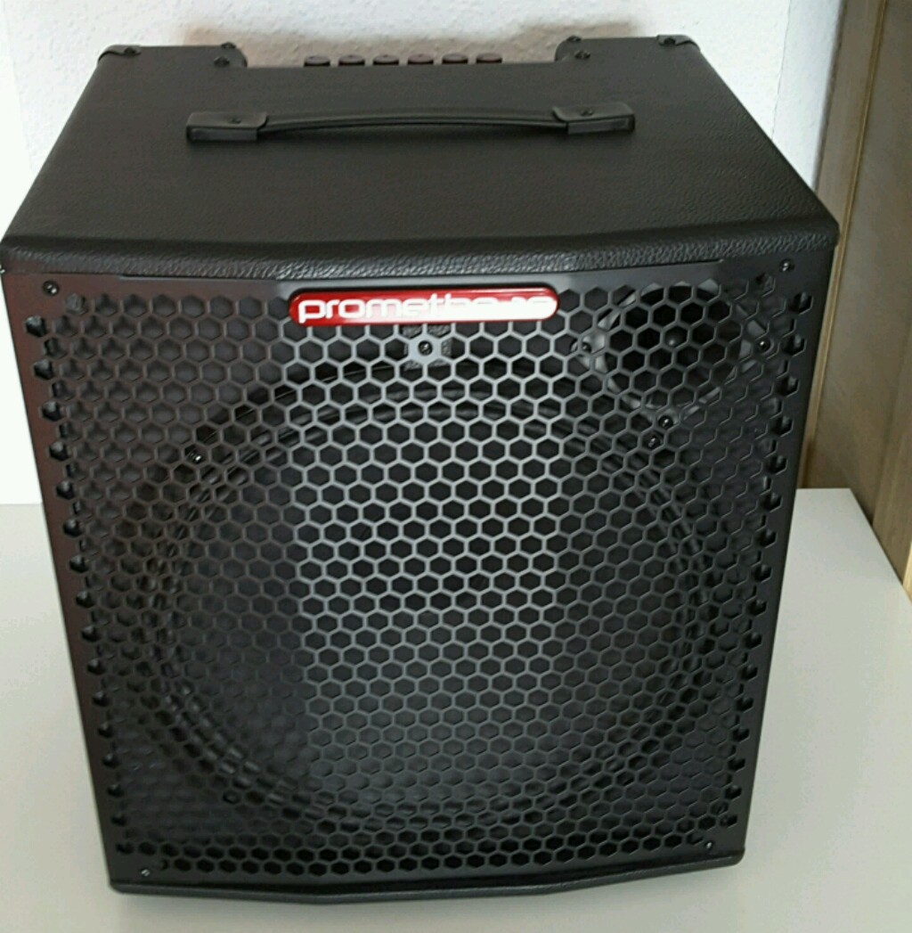

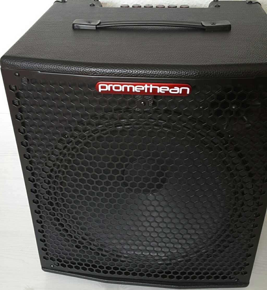

Die Combo kommt in einem schlichten und unspektakulären Gewand daher. Für eine Combo mit 15“ Speaker ist sie schon relativ klein, das bedeutet, auf einer Bühne, muss ein Basser sich schon stärker bücken, wenn Er/Sie etwas an der Combo verstellen will, oder die Combo wird auf einem Stuhl etc. abgestellt. Es gibt aber auch schöne Amp stands.

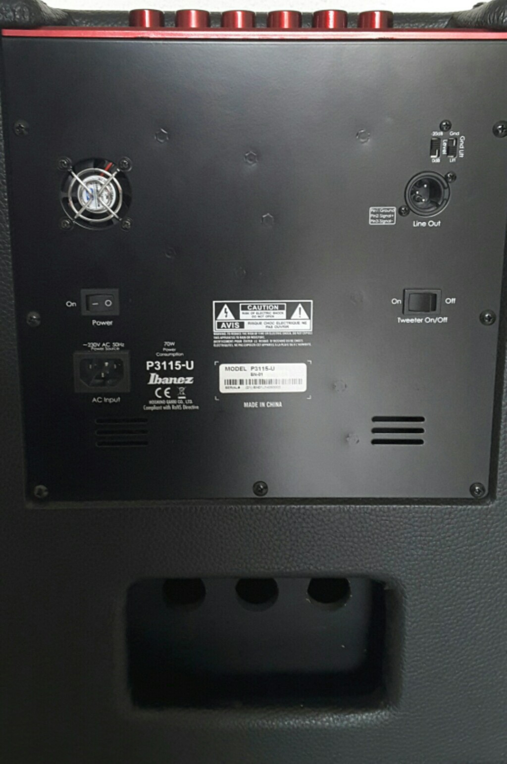

Die Schalter auf der Rückseite des Amps, sind relativ schlecht zu erreichen.
Auf der Rückseite des Amps, befindet sich ein ein/aus Schalter, der Schalter für das Piezo Horn, ein Signal Abschwächer, ein Ground Lift Schalter und ein XLR Ausgang für eine PA.

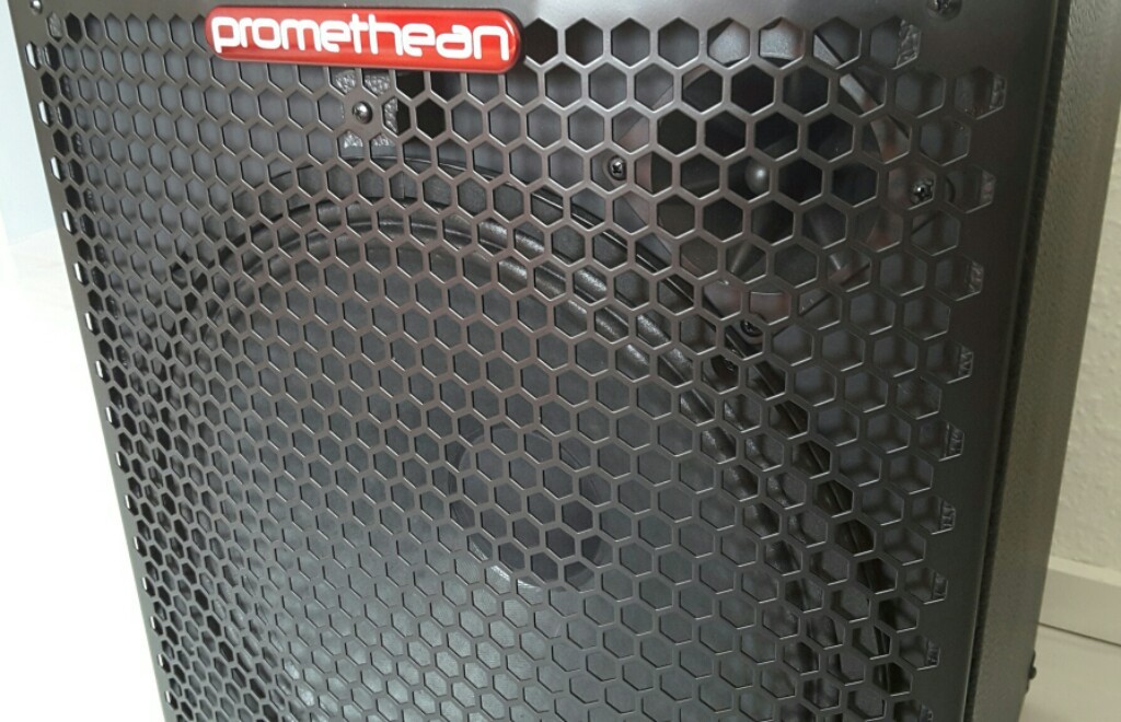

Das Gesicht der Combo, wenn man direkt drauf schaut, wirkt kraftvoll und edel. Das grobmaschige Gitter, verleiht der Combo ein dezent aggressives Aussehen.

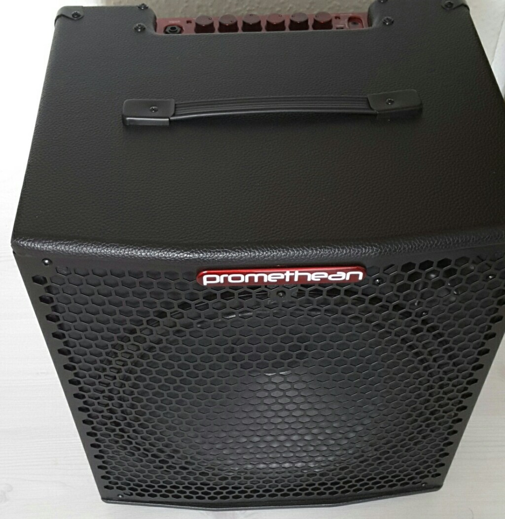

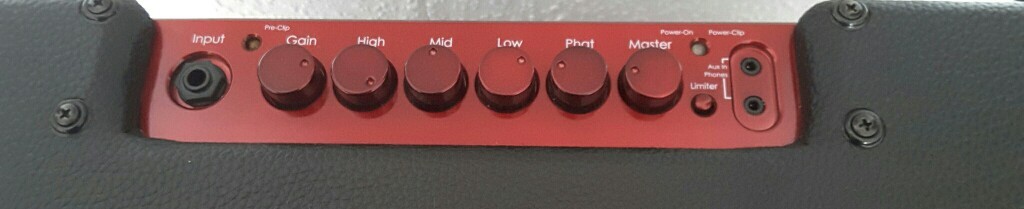

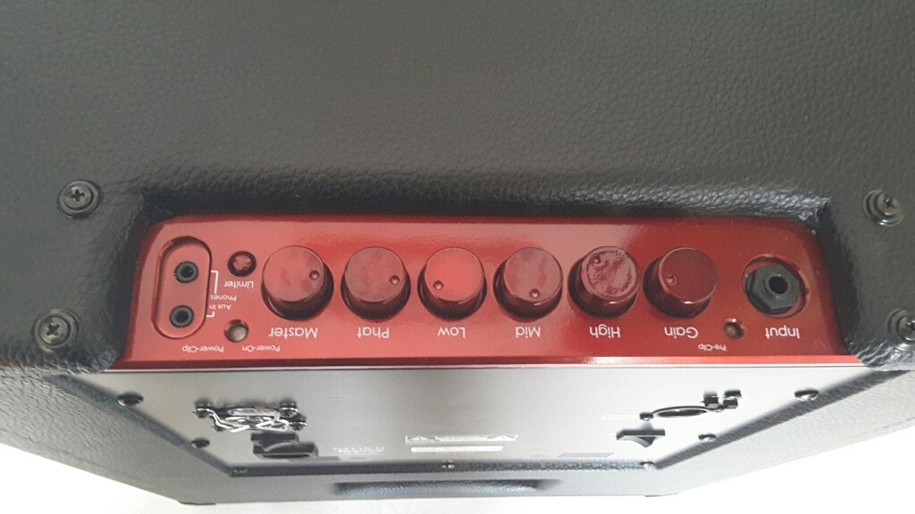

Von oben betrachtet, sieht man den trage Griff, mit dem die Combo bequem getragen werden kann, sowie die Bedienelemente des Amps.
Die Bedienelemente von links nach rechts:
• Input Buchse
• Pre -Clip LED
• Gain/Regler
• High/Höhen Regler
• Mid/Mitten Regler
• Low/Bass Regler
• Phat / Bass-Höhen-Regler
• Master/Lautstärke
• Power LED
• Limiter/ Schalter
• Aux in
• Kopfhöreranschluss
Die Poti Knöpfe sind ebenso rot lackiert, wie der Amp auch. Nur eine kleine Einkerbung zeigt die Stellung des Reglers an. Bei gutem Licht ist das akzeptabel, bei schlechtem Licht, auf einer Bühne ist das leider zu wenig.
Der „Phat“ Regler, arbeitet ähnlich wie die klassischen Contour Regler, mit einer Bass und Höhen Betonung bei gleichzeitiger Mitten Absenkung. Mit diesem Regler muss vorsichtig umgegangen werden.

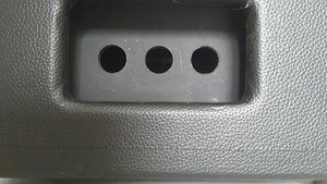

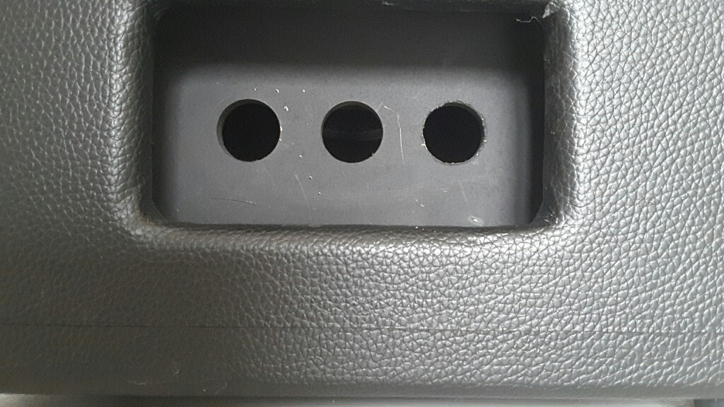

Es ist immer zu lesen, dass das Gehäuse der Combo geschlossen ist, dass stimmt nicht. Es befinden sich auf der Rückseite drei kleine Bass Reflex Öffnungen. Die Combo erreicht damit eine etwas tiefere Grenzfrequenz, als in einem geschlossenem System.
