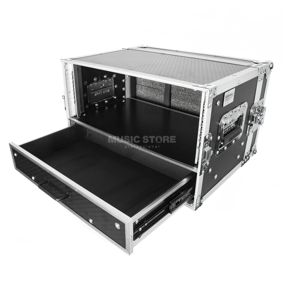

ich hab folgendes Rack:
https://www.musicstore.de/de_DE/EUR/MUSIC-STORE-19-DD-Pro-Case-4HE-Combo/art-PAH0020304-000

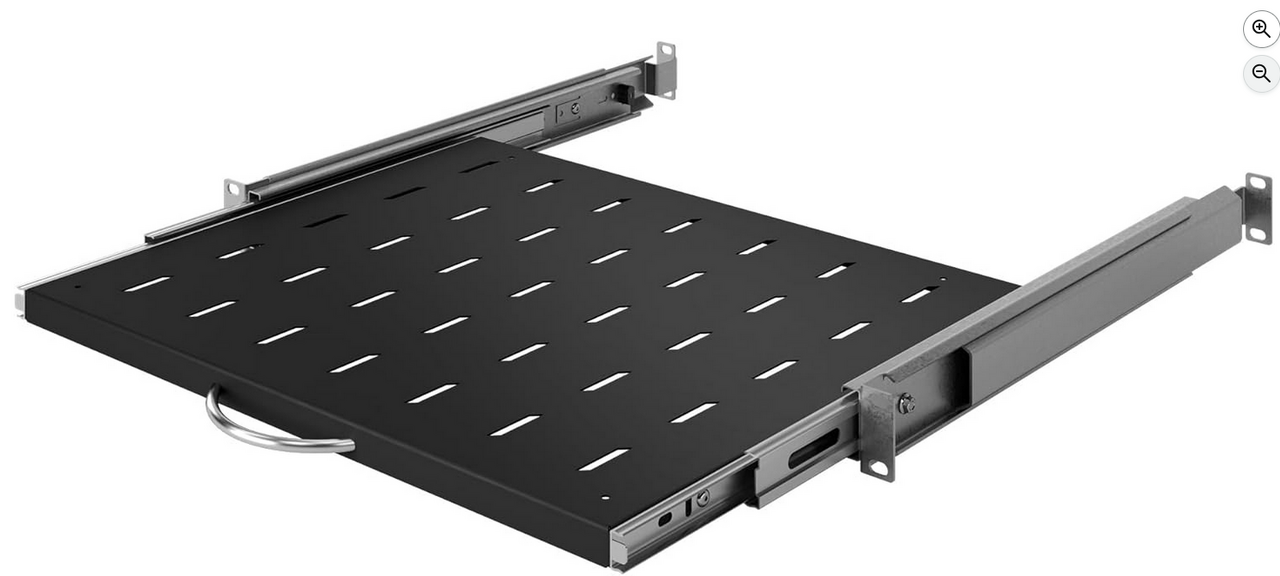

Das Rack hat 4 HE oberhalb der Schublade. Ich würde gerne auf den unteren 2HE meinen Amp festmachen (Dual Lock, ist der Harley Benton Bass Block 800) und darüber einen Rackauszug haben, auf dem Preamp, Overdrive und Netzteil fest verbaut werden. Ich finde leider keinen Rackauszug auf dem Markt, der entsprechend kurz genug ist, das Rack hat nämlich "nur" 20cm Einbautiefe, die üblichen Auszüge gehen bei 35cm los.
(Beispiel: https://www.amazon.de/gp/product/B084L1PN8T?smid=A15TUZUIBBNQMA&th=1 )

Normale 20cm tiefe Schublade? Kannst ja hinten rausschneiden was im Weg ist.
Reaktionen: MrTommyGrowls
Alternativ einfach nur kurze Auszugschienen + Siebdruckplatte oder sowas.
Evtl. wirst Du auch im IT Bereich fündig -> Server Tastaturauszug
Reaktionen: Ray Mahogany, MrTommyGrowls und toko42
Vielleicht passt diese Schublade (https://www.thomann.de/de/thon_rack_drawer_2u_short.htm) ja trotzdem...also wenn die Schublade einen Zentimeter hinten heraussteht, sollte es doch mit dem Casedeckel passen...
Ich hab bei mir auch so eine Schublade im Rack verbaut. Den Deckel und die Rückwand musste ich abmontieren, da ich im Inneren einen Personal-Behringer-Mixer und einen Line6-G10-Kumpel verbaut habe.
