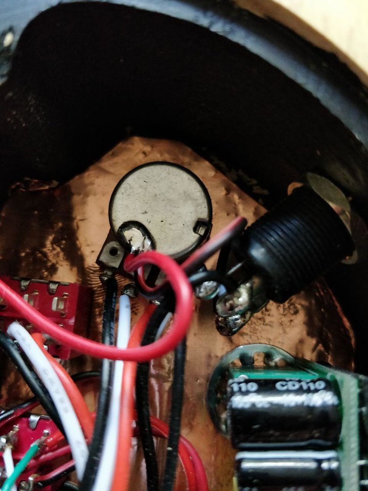

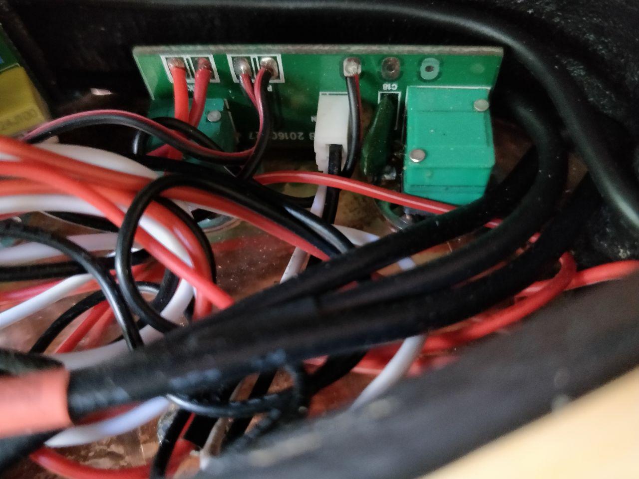

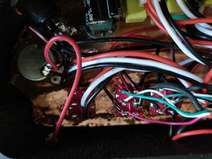

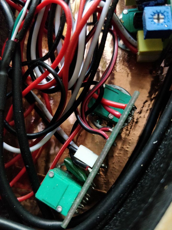

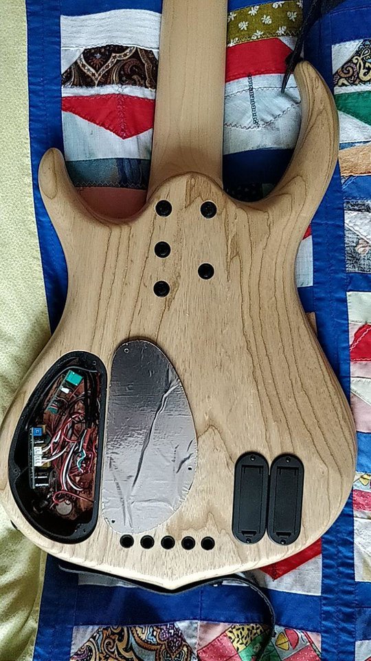

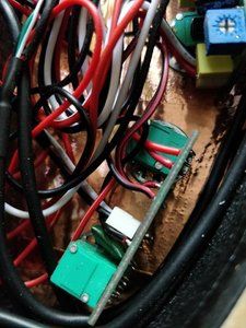

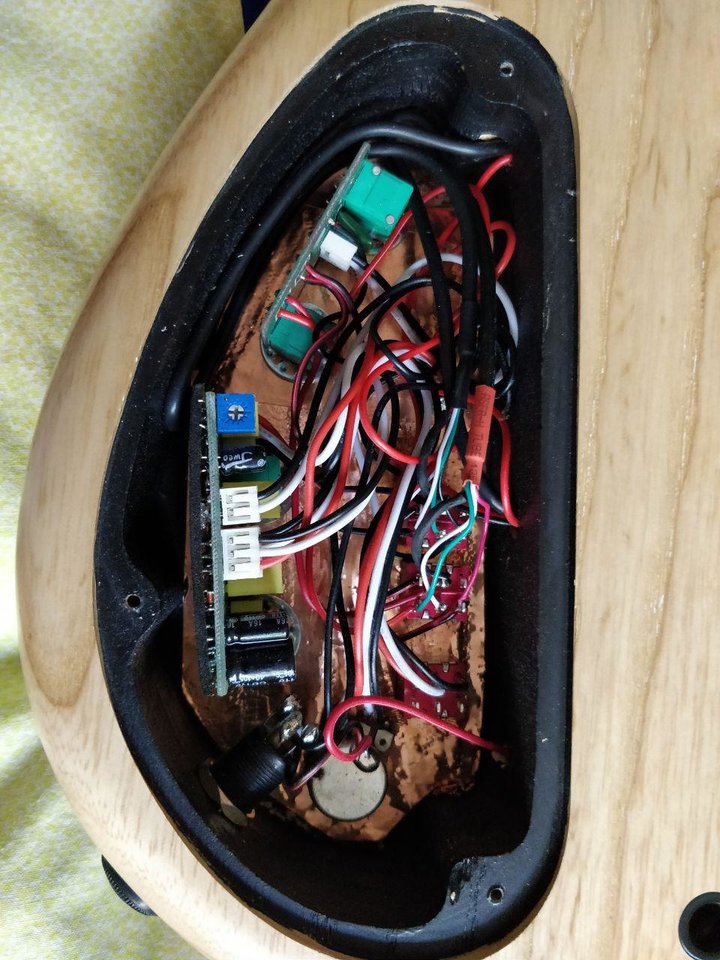

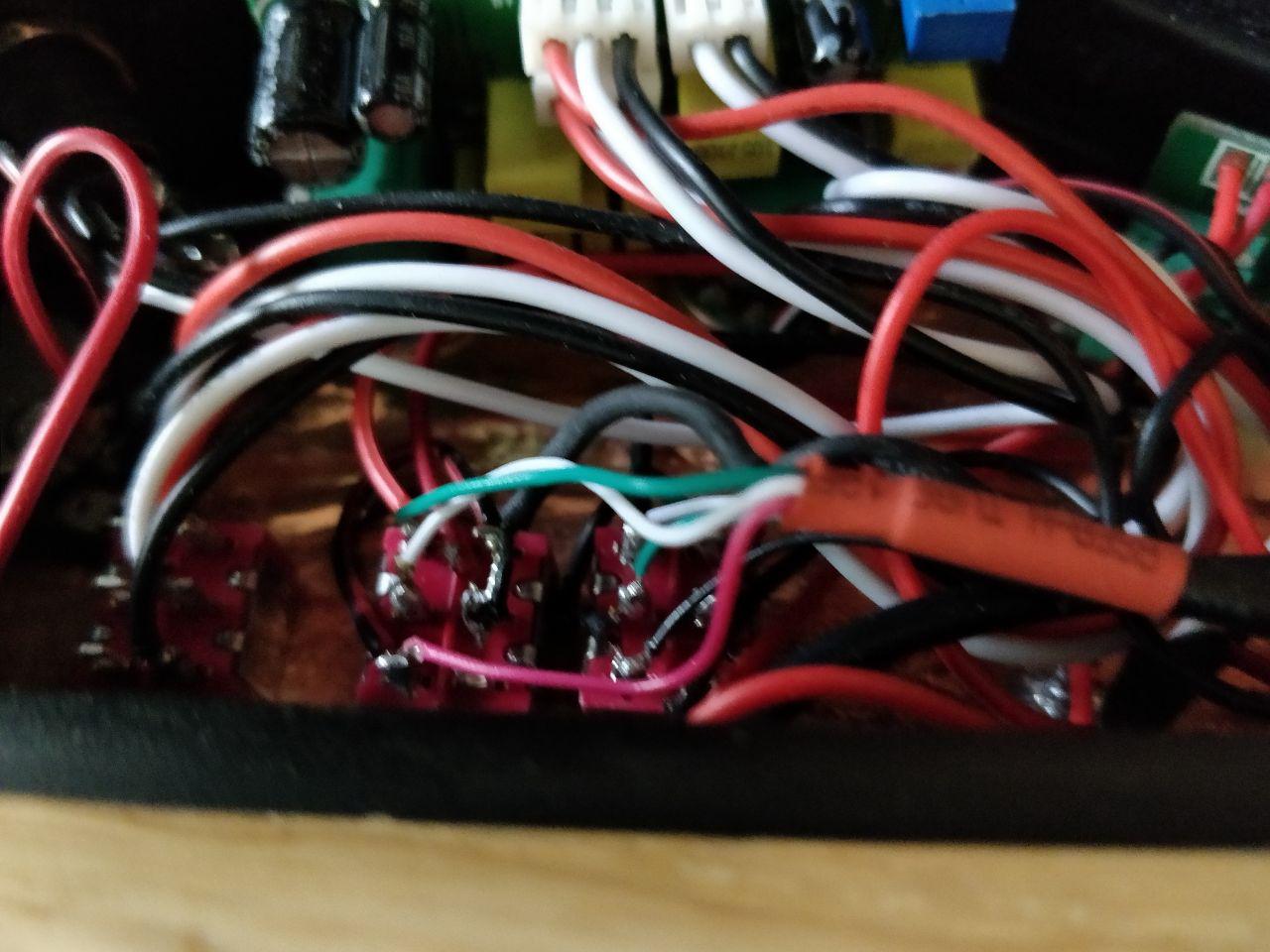

So, da bin ich wieder.
Gestern Abend habe ich festgestellt, dass die beide Batterien (9V Block) wieder leer waren.
Der Vorteil der Marcus Miller Bässe und deren Aktiv-/Passiv-Elektronik ist, dass sich die Bässe auch im Passiv-Modus, und ohne bzw. mit leeren Batterien spielen lassen.
Nichts desto trotz sind ein Zeitraum von drei Wochen deutlich zu kurz, zumal ich auch nicht regelmäßig auf dem M7 gespielt habe. Das Kabel war nur eingesteckt, wenn der Bass auch gespielt wurde.
Des weiteren bilde ich mir ein, dass beim Spiel im Passivmodus über Kopfhörer, ein sehr leises Knistern und Knacken der Elektronik zu hören war. Der Sache muss ich nochmal auf den Grund gehen, ob die Ursache in der Elektrik oder dem angeschlossenen Kabel zu suchen ist.
Da ich beim laienhaften Blick in die Elektronik keinen Fehler habe finden können, werde ich den Bass am Montag bei Thomann reklamieren, und sehen, was die zu sagen haben. Ansonsten geht er halt zurück und ich starte einen zweiten Versuch.
Das Thema hat sich wohl nicht erledigt. Das Knistern und Knacken ist nicht wieder aufgetaucht. Vermutlich höre inzwischen schon den Holzwurm am Holz nagen...
Das Problem mit der Entladung der Batterien habe ich jetzt an Thomann gemeldet. Mal sehen, welche Lösung die Ihrerseits vorschlagen.
  • #33
Ich tippe auf eine verkehrt gelötete Buchse...
Ich drück dir die Daumen.
