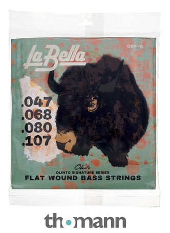

Hallo Freunde der flachen Windungen,
kennt jemand die im Titel erwähnten Saiten? Wie sind die so im Vergleich zu 760 FL oder FS? In erster Linie interessiert mich der Sound, zweitrangig Haptik/Zug.
Kann ja sein, dass schon jemand die knapp 70 € investiert hat...
Ich zitiere den Verkäufer: "Hinweis: nur der Seidenanteil der Saite sollte abgeschnitten oder um die Mechanik gewickelt werden, da sich sonst die Wicklung löst"

Mal zurück zum ursprünglichen Thema: Habe mir den 5er Satz gekauft, hat genauso viel gekostet wie der 4er Satz(?). Erster Eindruck: Klingen tatsächlich etwas anders, brillanter als normale Labellas. Saitenzug irgendwo zwischen Labella, Chromes, etc, aber strammer als TI oder Low Tension. Letztere mag ich tendenziell immer noch mehr.
Die H Saite gefällt mir nicht so, habe ich aber auch nicht erwartet. Passt aber klanglich recht homogen zum Rest.

Wer mag (@bassicer ?) darf gerne meinen Satz haben. Gute Saiten, ABER: Meine Low Tensions auf dem Preci mag ich zu sehr, für den Fünfer JB mag ich die Rounds lieber. Waren kurz auf einem 35er Fünfer. Mechaniken 4+1.
