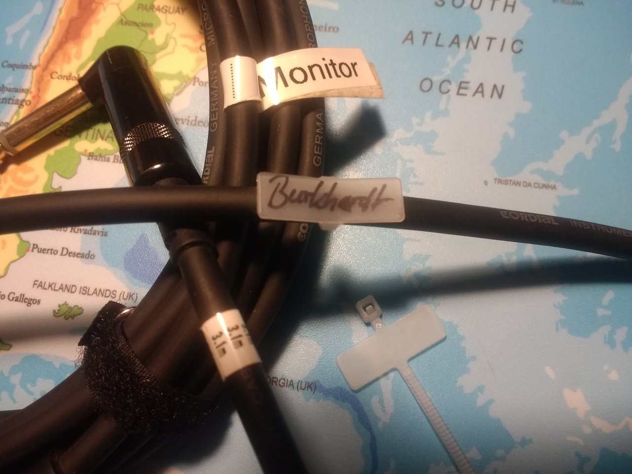

Je nach Situation:
Mein Brother p-Touch kann sowohl "Fähnchen", als auch "Ringchen".
Oder ich verwende Kabelbinder mit Beschriftungs-Platte.

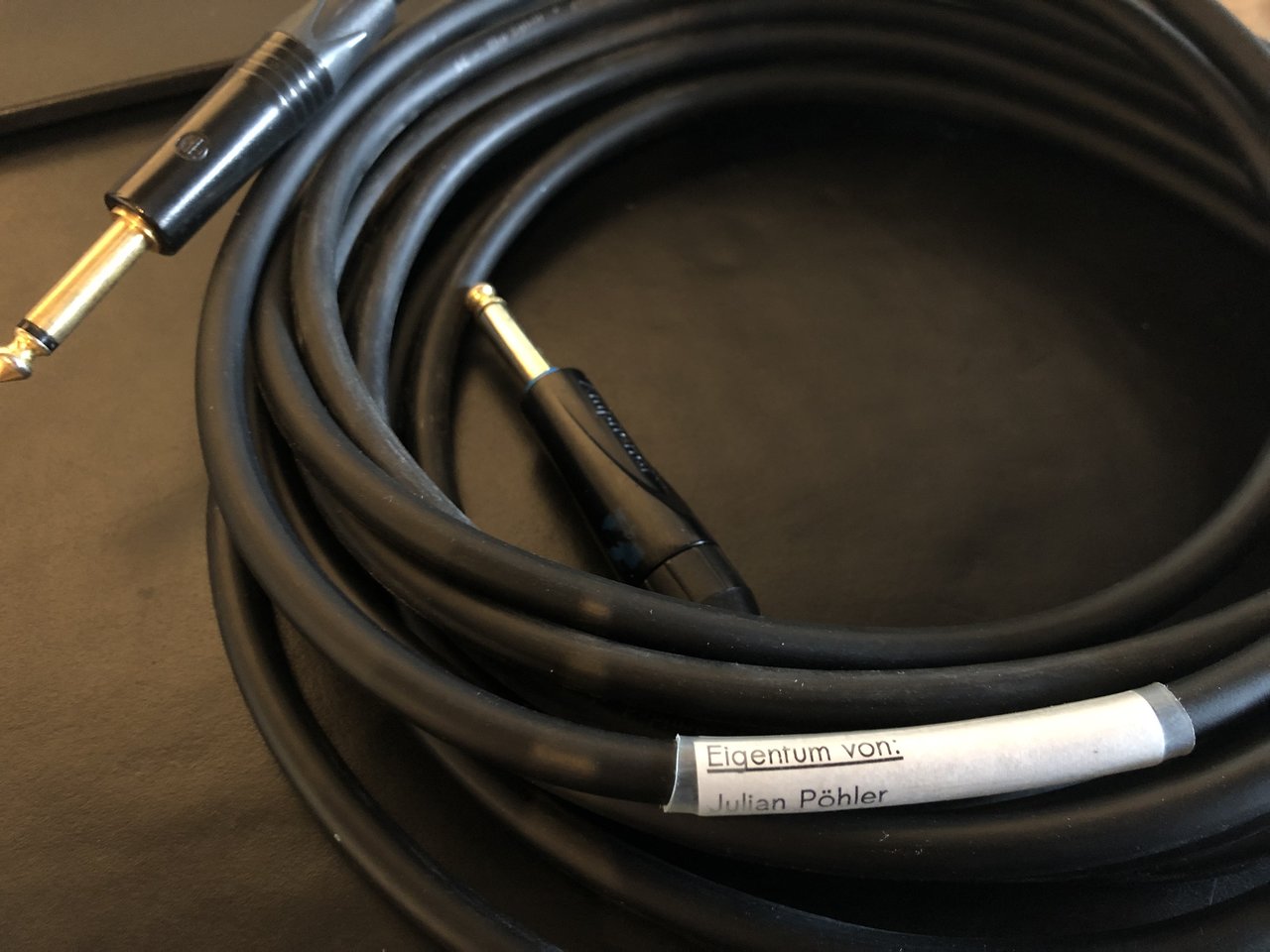

Die P-Touch Label haben sich bei mir spätestens nach dem 5-6ten Gig alle verabschiedet. Da ich alle meine Kabel selbst löte, stecke ich beim Konfektionieren einfach ein 5-7cm langes Stück transparenten Schrumpfschlauch auf das Kabel. Nach dem Löten wird dann ein Stück Papier mit meinen Kontaktdaten ausgedruckt, unter den Schrupfschlauch gestülpt und mit einer Heißluftpistole dauerhaft fixiert.
Sehr robust und günstig.
Reaktionen: Gast5650, TieftonTom, Tieftonsucher und 5 andere
  • #12
Meine Rede. Alles geklebte fladdert irgendwann ab. Schrumpfschlauch umschließt das Kabel komplett ohne einen "Anfang", der sich langsam lösen kann...
