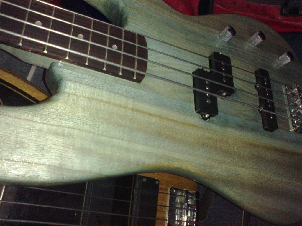

hier mal einer meiner Beizunfälle:
Eigentlich sollte es sowas wie ein verwaschenes Jeansblau werden.
Vor dem Lack ging es Richtung Utramarin...nach dem Lack sah es dann so aus. War wohl doch etwas zu dünn.

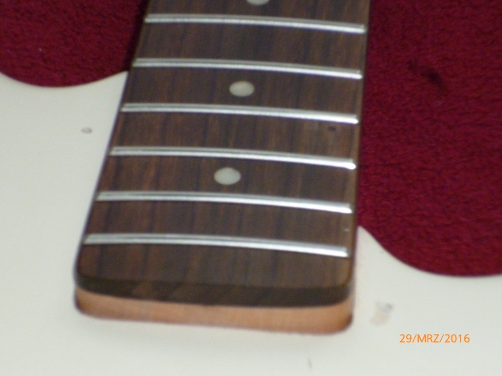

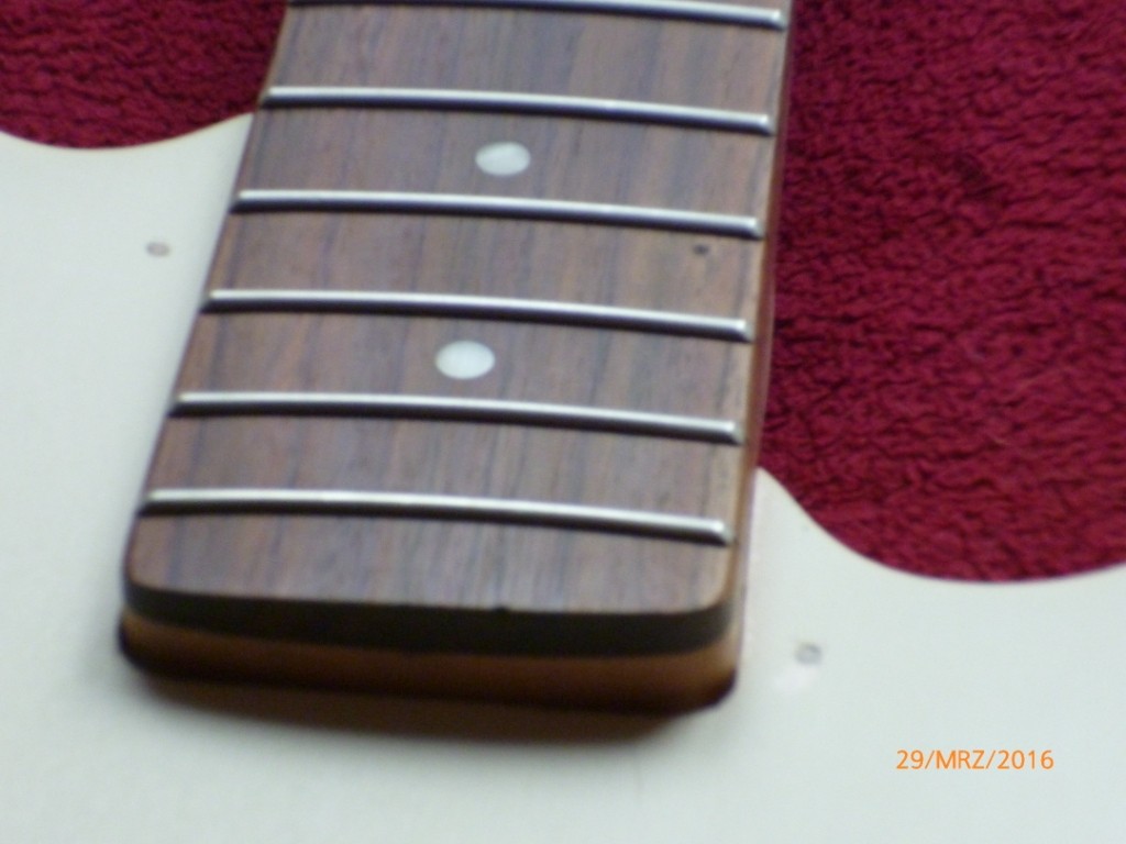

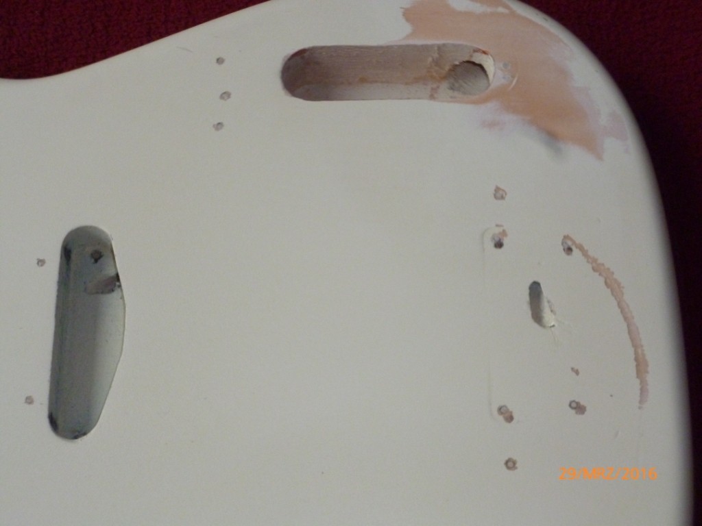

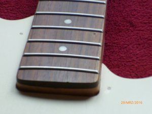

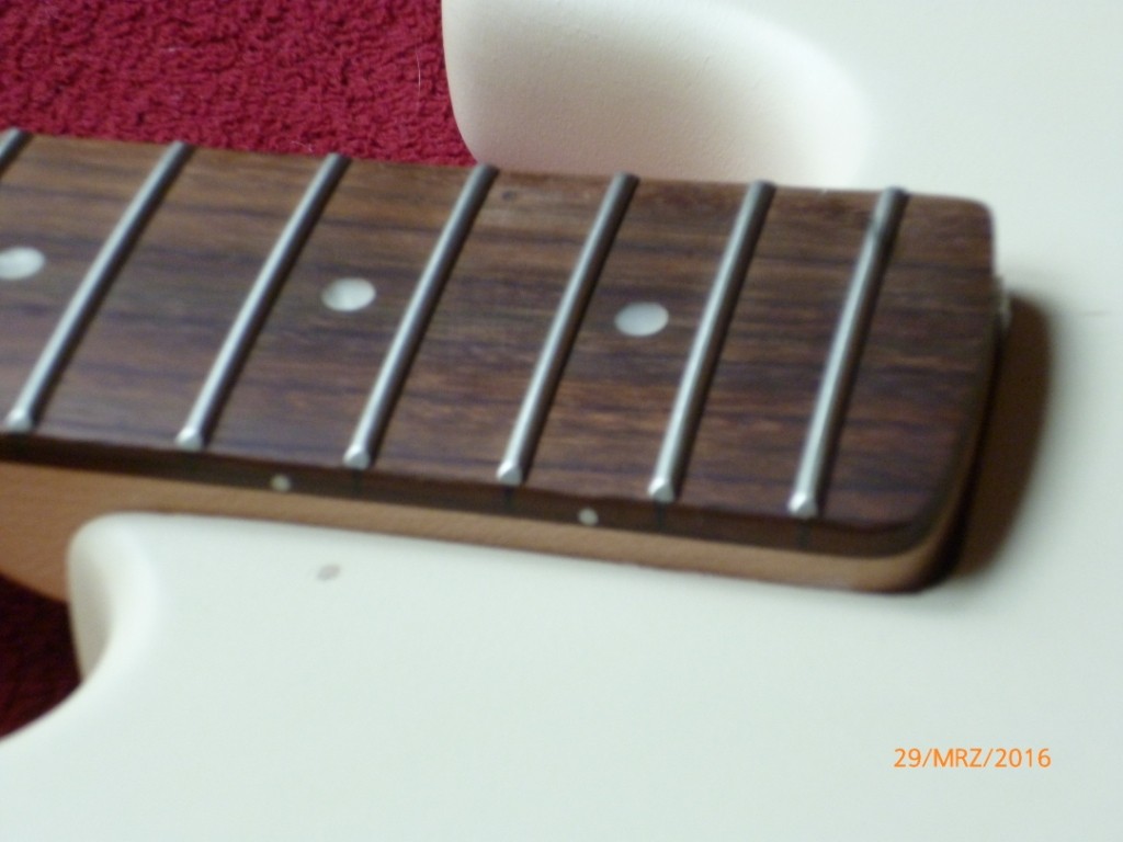

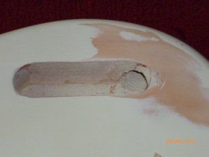

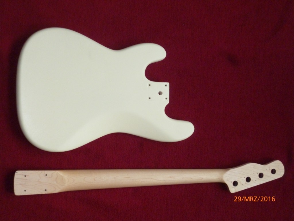

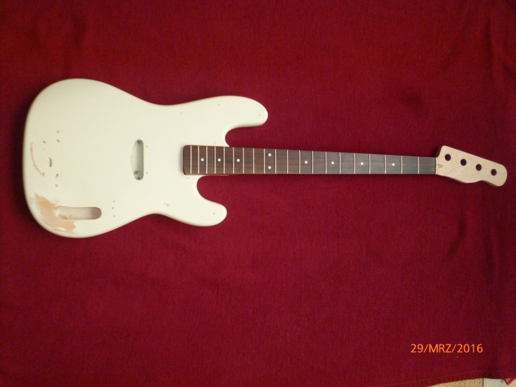

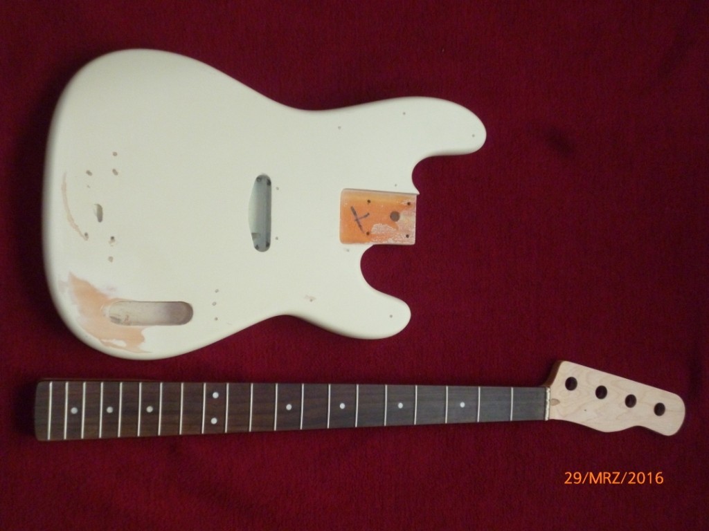

So, der Korpus ist jetzt hier, der Hals schon länger. Die Basis wäre somit gegeben.
Der Korpus ist vom Vor-Vor-Besitzer eher unfachmännisch lackiert worden, jedenfalls nicht sehr haltbar. Runterschleifen ist also angesagt. Erst dann werde ich entscheiden, ob ich beize oder lacke.
Ein Problem gibt es bei der Passung Hals/Korpus. Der Hals passt zwar 1a rein, aber die Bohrungen sind nicht deckungsgleich, um diese am Hals zu verwenden, müsste ich den Hals etwas weiter nach "oben" versetzen, was natürlich völlig sch... aussieht. Es sind beides Teile von long scale Bässen, der Korpus ist von Bach, der Hals von Harley Benton. Ok, nix Dolles, aber zum Basteln genau richtig. Kein Kernschrott, aber auch nix Wertvolles. Ich könnte natürlich einfach neue Löcher in den Hals bohren...klar. Leider hat der Hals einen runden Fuß und der Korpus eine gerade Halstasche. Sieht auch nicht so prickelnd aus, könnte man aber mit dem pickguard kaschieren.
So, Fotos:
Projekt Bach kompr. -1.JPG Projekt Bach kompr. -2.JPG Projekt Bach kompr. -3.JPG Projekt Bach kompr. -4.JPG Projekt Bach kompr. -5.JPG Projekt Bach kompr. -6.JPG Projekt Bach kompr. -7.JPG Projekt Bach kompr. -8.JPG
So. Das gibt erstmal was zu tun.
