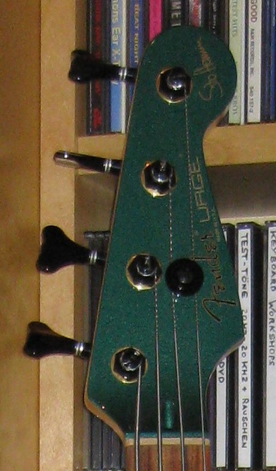

Wenn der Lack abgeplatzt ist, nehme ich meist Filz-oder Buntstifte und anschließend durchsichtigen Nagellack. Bei schwarz oder weiß nehme ich direkt Nagellack. Hat schon einige Male nicht perfekt, aber ganz gut geklappt.

  • #40
Guten Abend,
das ist ein eher bizarres Missgeschick, aber als ich den Bass von der Wandhalterung nahm, bin ich zu nah an die Blätter des rotierenden Deckenventilators gekommen. Schon im vergangenen Sommer. Meine Frage: Lässt sich sowas noch polieren, wenn ja, womit? Neu lackieren lassen steht für mich nicht zur Debatte, es ist lediglich optisch und ich ertrage es schon ein paar Monate. Aber mir kam in den Sinn, hier mal zu fragen. Vielen Dank Thorsten Anhang anzeigen 771096
Ist das ein Aerodyne Jazz?
Dann würde die Spur vom
doch stilecht zum Namen passen. :m_git1:
Reaktionen: Thofi, PickNick, Babsbasstelt und 2 andere
