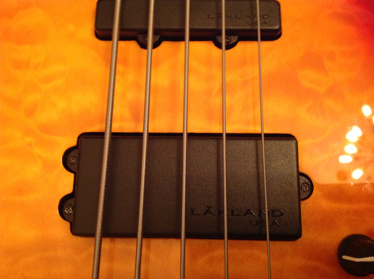

Mich würde ein Bild der großzügigen Fräsung interessieren. Ich kann mir eigentlich nicht vorstellen, dass bei Lakland so viel Luft ist, dass der Pickup verschoben werden kann.

Hier eine Nahaufnahme. Sieht auf dem Foto nicht nach viel aus, es sind aber ca. 2 mm nach links und rechts sowie ca. 3 mm nach oben und unten.
Mein lieber Herr Gesangverein, das ist mal großzügig gefräst.
