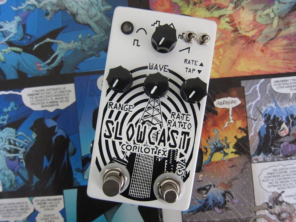

Für LFO-Steuerung nutze ich einen Broadcast von Copilot FX. Habe mir auch gerade noch den Source Audio Reflex-EXP Controller zugelegt. Sehr langsame Sweeps wird mit dem Broadcast etwas schwieriger. Mit dem Reflex Controller über Midi sollte das gehen, denke ich. Muss ich mal probieren, habe ihn erst mal nur hier liegen.
Copilot FX hat für langsame LFOs auch einen Slowcast im Programm...
Slowcast is a slower version of the broadcast, stock the broadcast sweeps is 9 seconds, this versions clocks in one minute 10 seconds or 70 seconds while keeping the tap mode range (in tap mode the slowest is kept at 10 seconds). This one has expression control of the range amount and manual mode (disengages the lfo and follows the expression or cv input).
Der Slowcast ist wohl genau das was du suchst. Hiermit kannst du dann alles steuern was EXP und CV zulässt. Da gibt es ja sehr viel. LP-Filter, Phaser, Zerre, Bitchrusher, Dry/Wet, und und und...
So eine gaaaaaaanz langsame all-in-one Lösung kenne ich leider nicht. Mit dem Ding von oben ist man wohl auch am flexibelsten (sofern einem das wert ist).

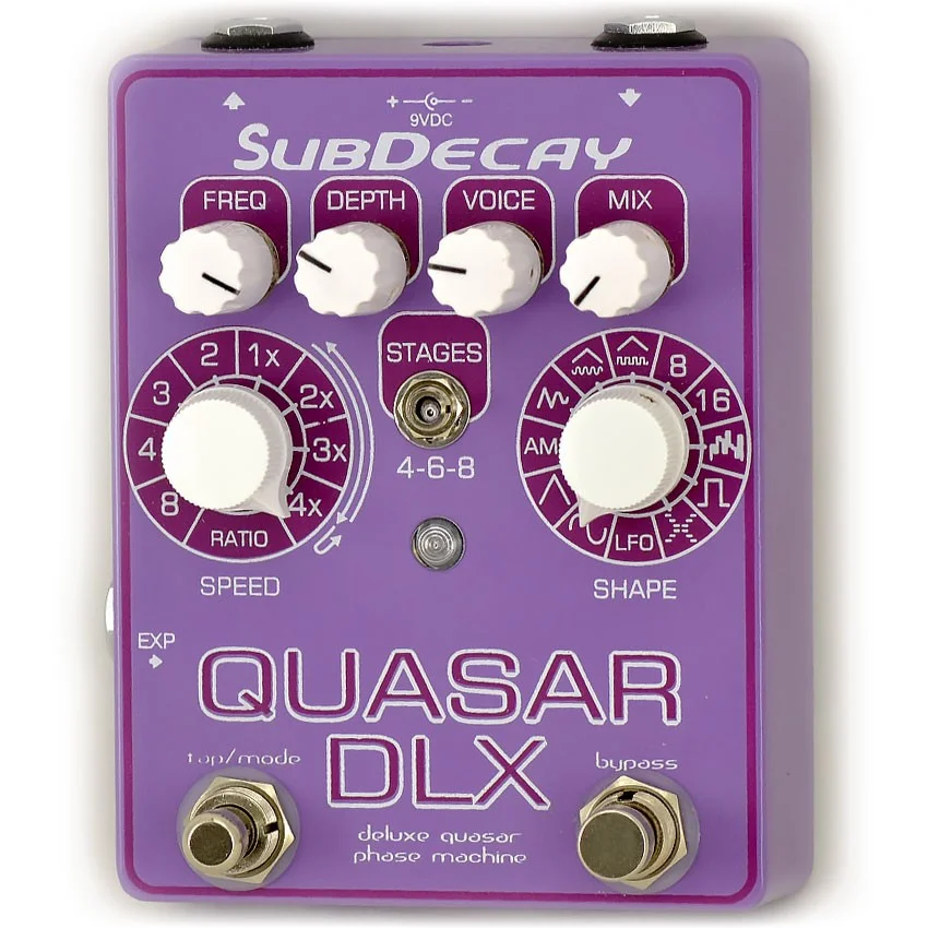

Mein alter Subdecay Quasar DLX (Phaser) hatte auch wirklich seeehr langsame Sweeps drauf.

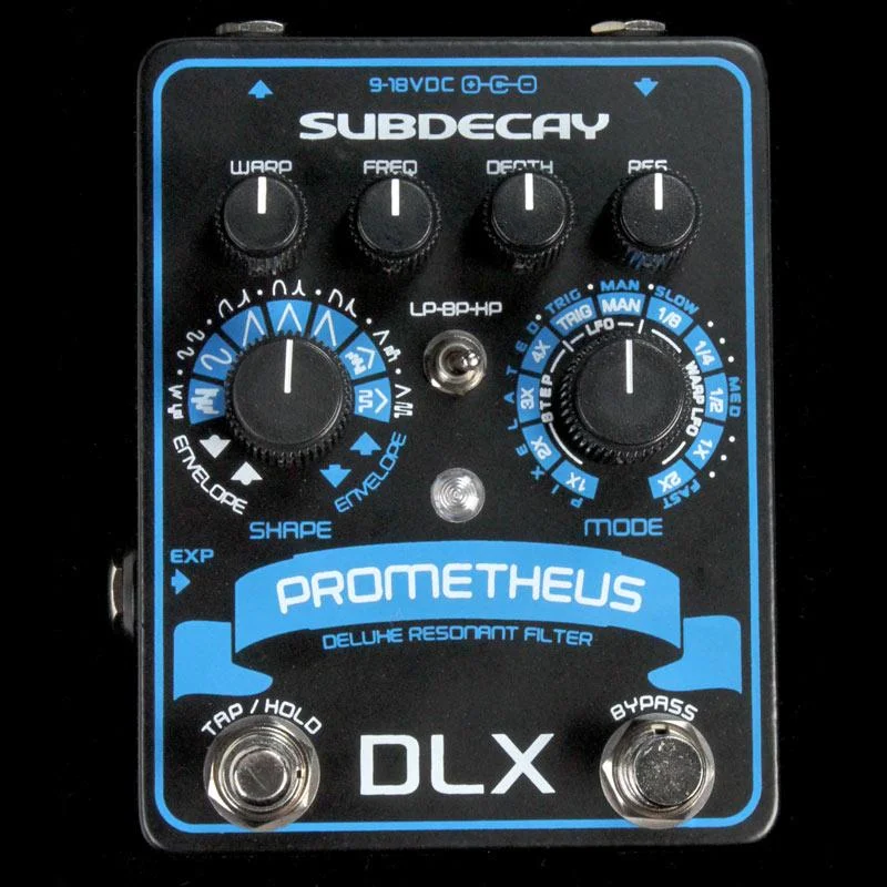

Den gibt es zwar nur noch gebraucht, aber der Subdecay Prometheus DLX (Filter) kann das ganz sicher ähnlich gut.
https://subdecay.com/effect/prometheus-dlx

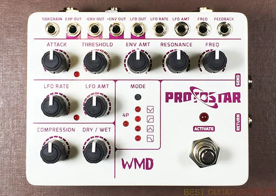

Ich habe solche Steuermöglichkeiten ja lieber extern. Dann bin ich vom Effekt unabhängig. So kann ich diese Geschichten auch mit ganz anderen Kisten kombinieren und muss mich nicht mit den eventuellen Schwächen der Pedale rum ärgern. Z.B. hatte ich mal ganz großes GAS was den WMD Protostar anging. Bis er dann auf dem Markt war und sich rausstellte, dass der Filter nix taugt. Da hatte sich das für mich wieder erledigt.
https://wmdevices.com/collections/effects-pedals/products/protostar

Nur fürs Protokoll, falls hier mal jemand doch einen wirklich langsamen LFO sucht. ich bin nicht mehr sicher ob der Prometheus DLX tatsächlich so langsam moduliert wie der Quasar DLX. Da habe ich mich wohl von der Optik leiden lassen und bin davon ausgegangen, dass hier das gleiche Konzept vorliegt, nur eben mit einem Filter statt Phaser. Beim Speed Poti des Quasars sieht man ja diesen entgegengesetzten Pfeil. Wenn man den rauf und gleich wieder runter dreht hat man einen verlängerten Regel-Weg. Hier gingen tatsächlich extrem langsame Sweeps bis zu sehr schnellen, fast schon Ringmodulator-Sounds. Das hat mich anfangs auch ein paar Mal verwirrt. Aber ziemlich coole Funktion. Ich glaube mittlerweile, dass das beim Prometheus DLX doch anders gelöst wurde.

Zur Ergänzung...der Prometheus kann das sicher alles auch. Kann aber nicht sagen wie gut der Filter im Prometheus ist. Es ist ja keine Hexerei was du vor hast, eine ganz simple Filter-Fahrt. Da sollte es etliche Vorschläge hageln. Ich bin da recht gut versorgt, so dass mich andere Geräte nur am Rande und bei Gelegenheit interessieren. Kommen sicher noch einige Vorschläge. Abwarten. :bier:
