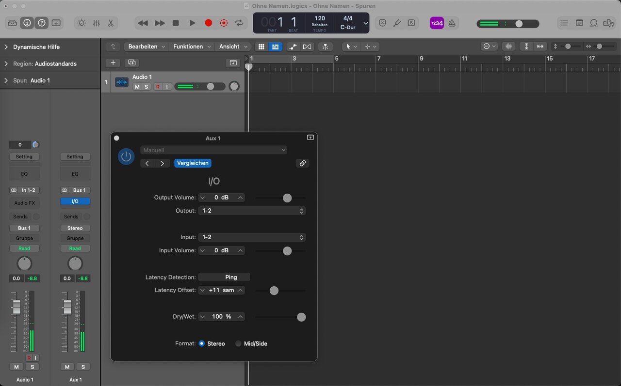

nicht vollautomatisch, aber das I/O Plugin kann helfen:
Ich benutze den Ping, wenn ich z.B. reampen will. Ist nur schnell in ein leeres Projekt hingepfuscht, In & Out 1+2 sind normalerweise _nicht_ identisch! Und die Latenz ist hier auf dem Loopback, das ist auch kein Praxiswert, ich sitze gerade in der Eisenbahn ;-)
