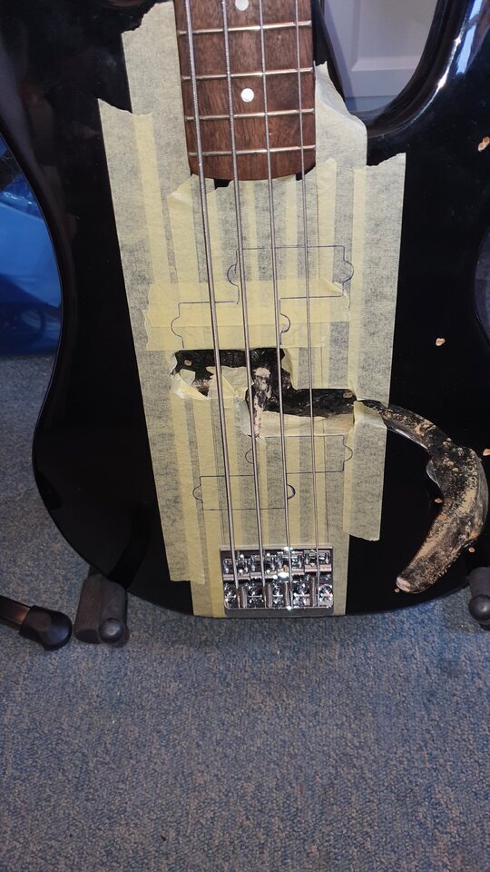

Da bin ich auch gerade dran. Aber nur grob angelehnt an das Original.
Aktuell warte ich allerdings das mein Kollege mit der Oberfräse Zeit hat mir die Taschen für die Pickups zu fräsen.

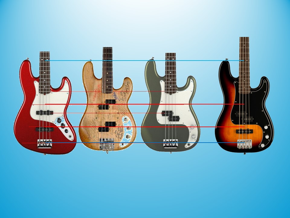

Kennt jemand im Forum die exakten PU-Positionen von Sklars Frankenstein?
Ich grübel gerade über Bass #18 und das könnte ja eine interessante Option sein für dieses Projekt :-)

  • #17
Dann fahr doch mal nach Kalifornien und besuche den guten alten Herrn ;-)
Ich fürchte, wesentlich genauer als aus derartigen Photos wirst Du andernfalls die Positionen nicht ermitteln können.
Reaktionen: graafrootz, haebbe58 und rumblebird2
  • #18
Du kennst mich doch: Ich hab es gerne genauer :prost:
Wenn man möchte, kann man doch einfach im Bild messen, z.B zwischen Reiter der Brücke und dem 20. Bund und dann skalieren.
Ich glaube oben steht, ohne noch mal zu überprüfen, das der 20 Bünde hat.
Also eigentlich sehr einfach zu messen und umzurechnen.
Die Striche zum Messen sind ja sogar schon eingezeichnet.
Reaktionen: rumblebird2
  • #19
Ich ziehe meine Frage zurück.
Die Striche sind leider nicht brauchbar, weil sie am 12. Bund nicht über den Bunddraht laufen und an der Bridge über den Reiter der E-Saite gezogen sind.
Und wenn man das Bild hochskaliert, hat man vermutlich einen Fehler bis zu 1cm.
Reaktionen: Axel
  • #20
Der geht doch exakt über den 20ten Bund. ich denke da liegt man max. 0,3cm danaben.
Ob die jetzt was ausmachen.
