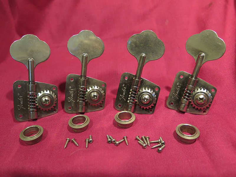

leider suche ich seit geraumer Zeit - nahezu vergebens - nach einem Satz Fender Tuner (baugleich mit Schaller BMF) die schon leicht geaged sind. Sprich, ohne den extrem Bling-Bling-Look von neuem Chrom.
Ich hab auch diverse Anleitungen im Netz gefunden, wie man die selber agen kann, allerdings hab ich nicht wirklich Lust mit Salzsäure zu hantieren, vorallem nicht, wenn man jüngeren Nachwuchs rumspringen hat.
Das ist so ungefähr das Ergebnis, was ich mir vorstelle. Es muß auch nicht mehr werden ;-)

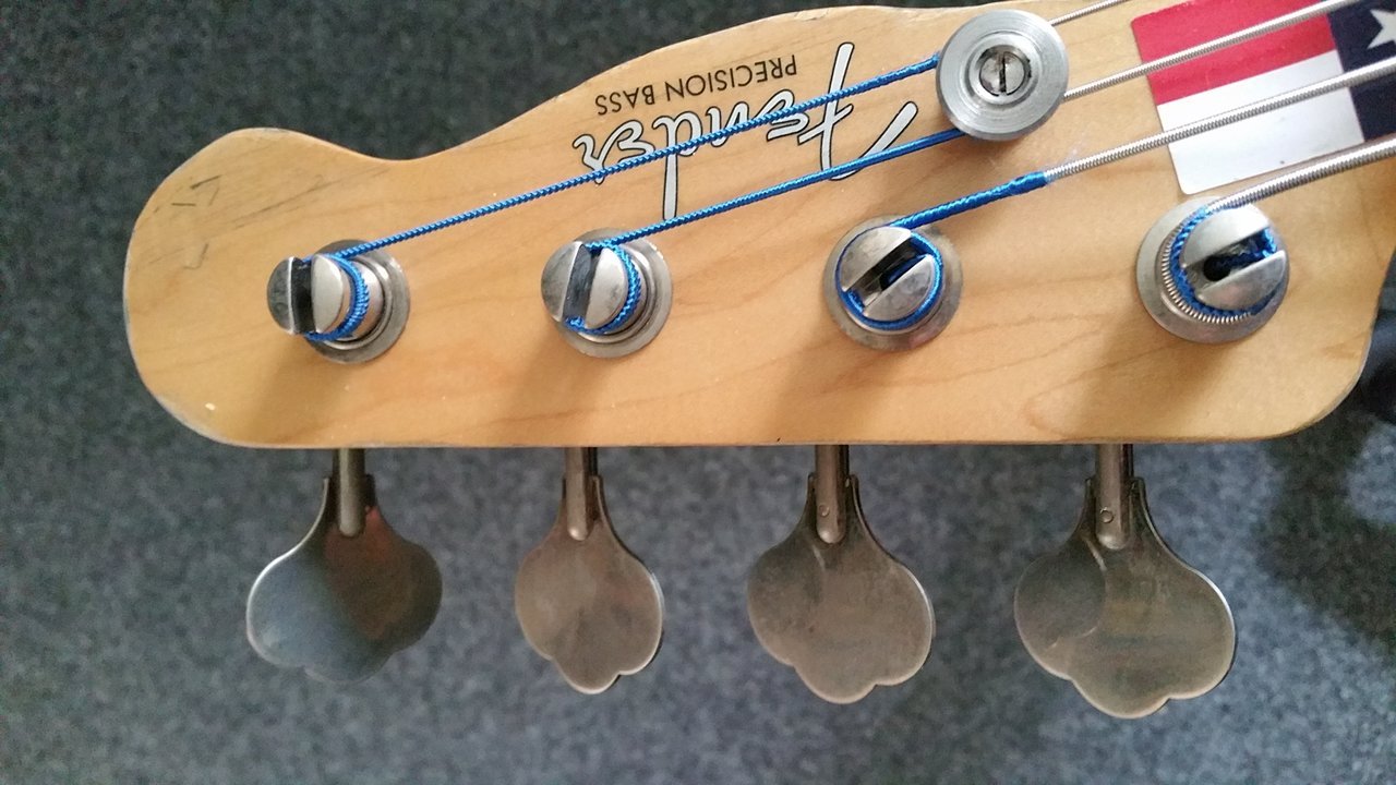

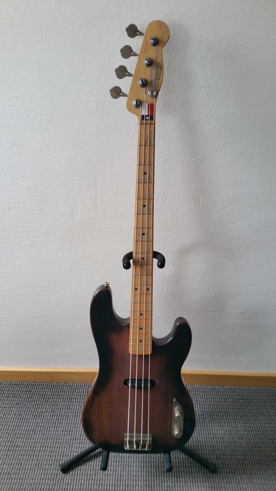

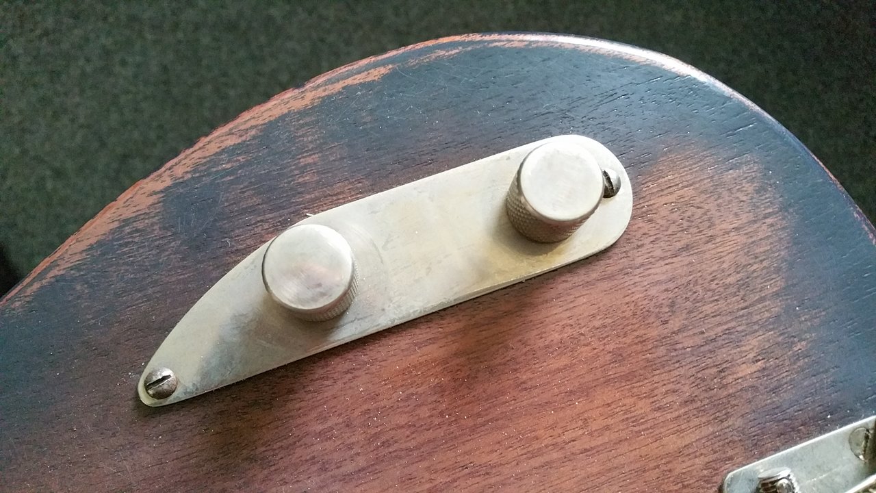

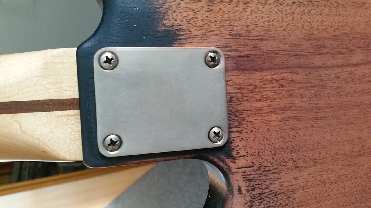

Da ich gerade dabei bin mir einen „nineteen sixty something“ zusammenzubauen, habe ich genau die ähnliche Problematik, die neuen Knöpfe und die Halsplatte habe ich mit einem dieser grün-gelben Topfschwämme vorsichtig bearbeitet und damit zumindest den Glanz entschärft. Bei den Mechaniken hatte ich das Glück einen alten ziemlich gebrauchten Satz MiM 70th Mechaniken in Chrom günstig zu ergattern. Wie man diese spezielle Patina der ziemlich gebrauchten Teile simulieren will ist mir nicht klar. Aber optisch entglänzen mit mechanischer und chemischer Behandlung funktioniert sicher.

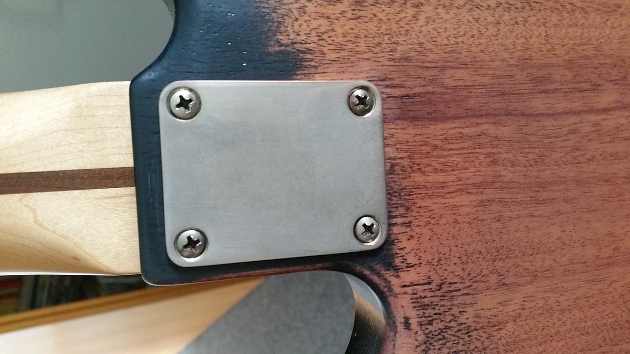

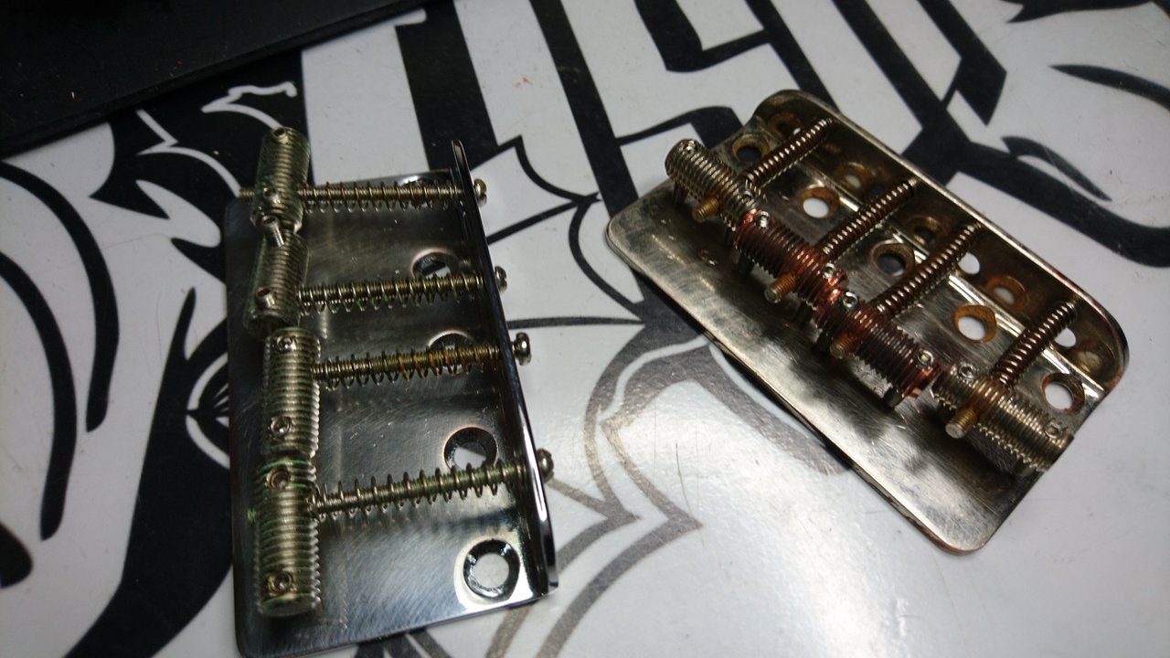

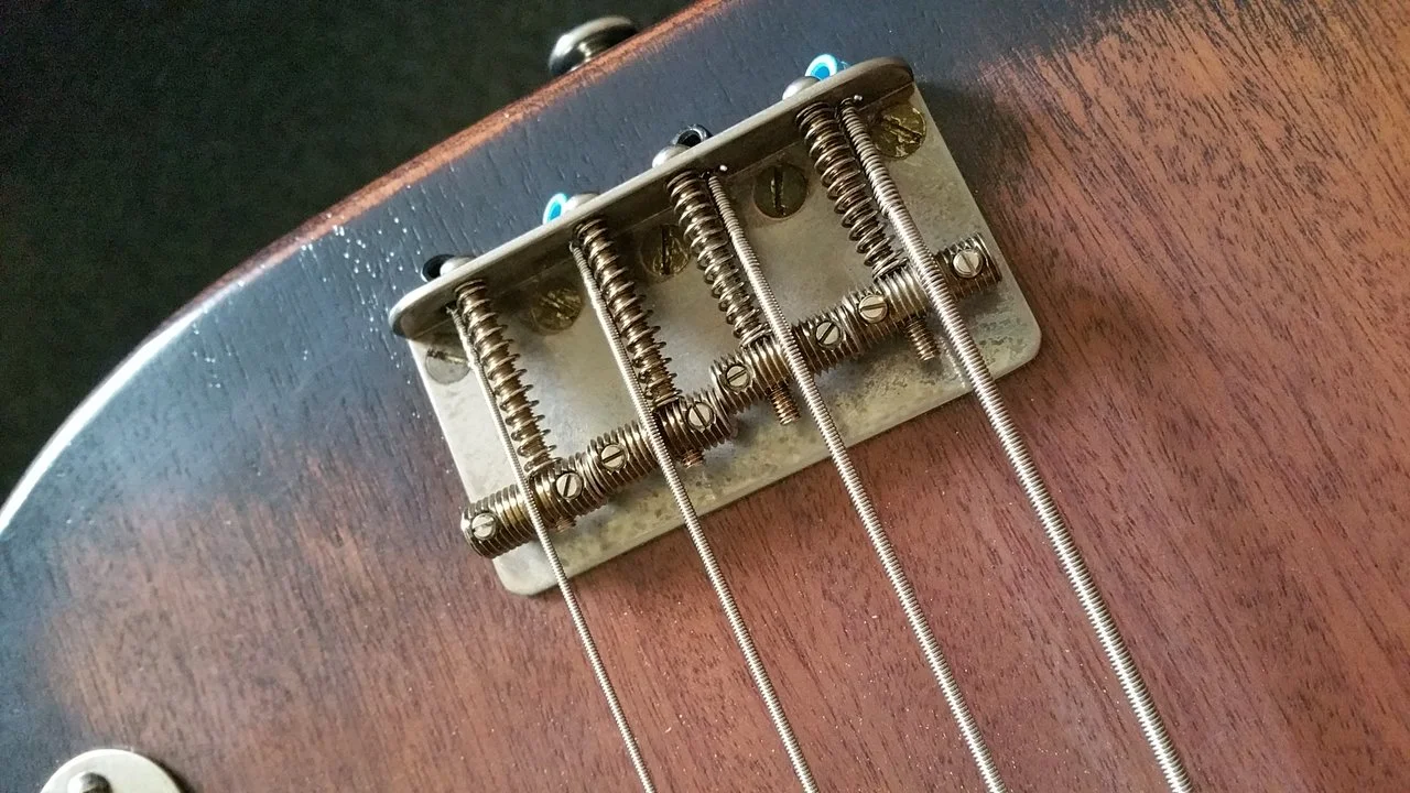

Hallo ,eigentlich ist das agen kein Problem, ich habe mir einen 51er Preci gebaut und die komplette Hardware in Salzsäuredämpfe eingelegt. Ich könnte dir das machen, ist natürlich Vertrauenssache und ob es wirklich so wird wie du es dir
vorstellst ? Erfahrungen hab ich schon damit.

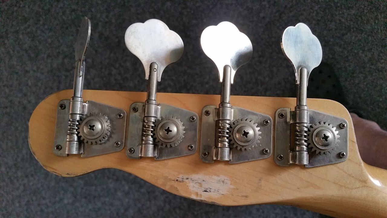

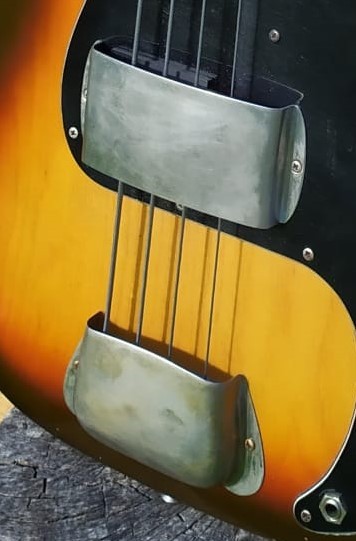

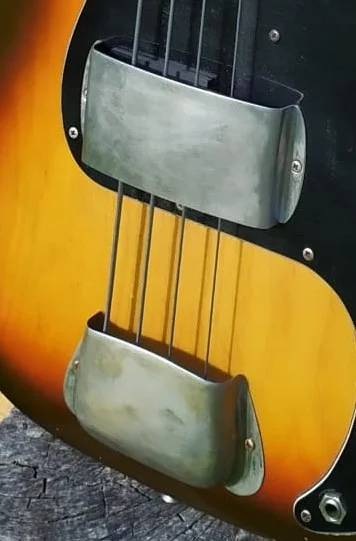

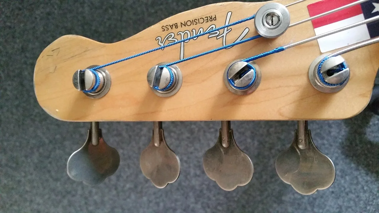

Ist gar nicht so schwer, Hardware putzen, Holzklotz in Topf, Plastikschale drauf, Hardware rein, Topf erhitzen, damit der Dampf kommt. Warten, kontrollieren und bei gewünschten Grad rausnehmen und abwaschen. Essig für Nickel und Salzsäure für Chrom. Hier zwei Stücke von mir.

Ich habe Hardware (Aschenbecher) an eine Holzlatte geschraubt und
über eine Schale mit Salzsäure gehängt (Links und rechts aufgelagert).
Mann kann die Latte immer mal umdrehen um den Zwischenstand
festzustellen.
Alles im Gartenhäuschen.

Ich habe es wie gesagt im Gartenhaus gemacht. Ja und einfach darübergehängt. Es hat so ca 5-6 Stunden gedauert.
Die Teile habe ich vorher mit ganz feinem Sandpapier leicht angeschliffen.
