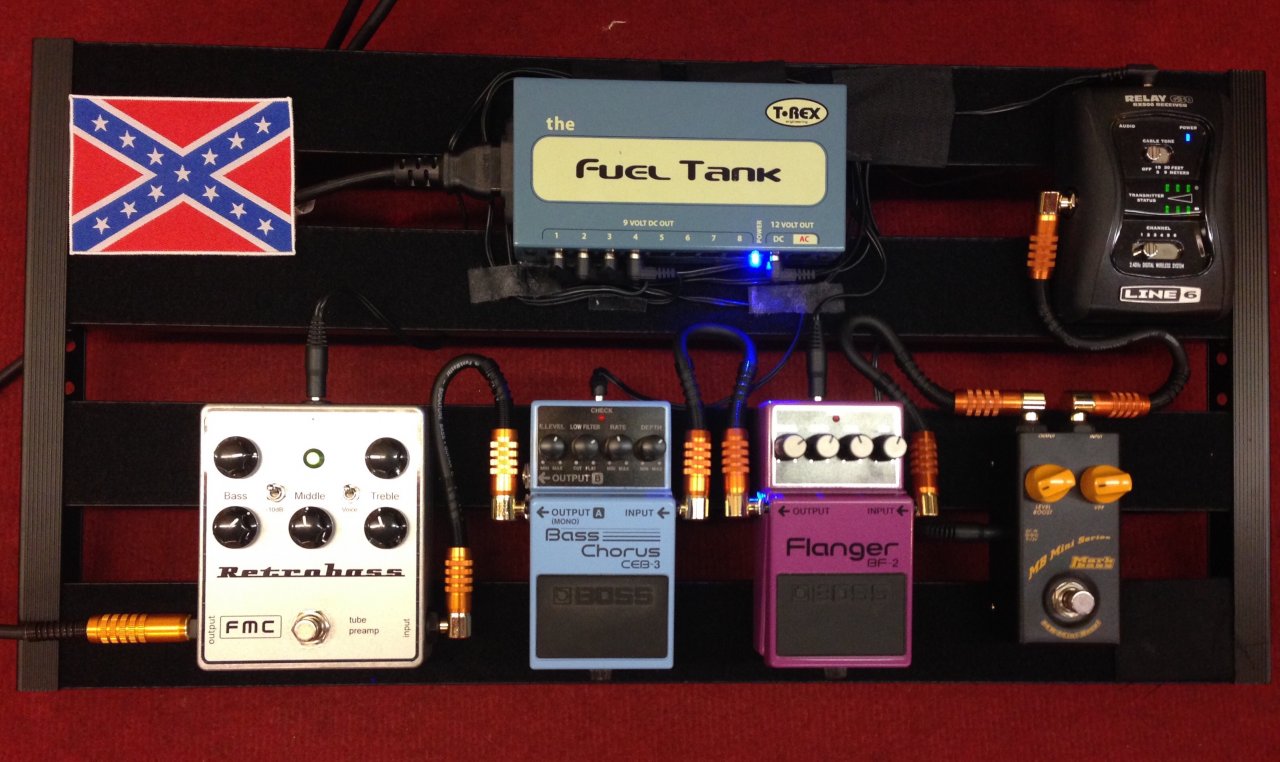

ich bin grad dabei, mein Board etwas zu perfektionieren, u.a. die Funke dauerhaft draufzubassteln.
Schaut jetzt so aus: Line6-Funke:pfeil:A/B-Switch (falls die Funke aussteigt kann ich auf Kabel umschalten) :pfeil:Lehle Sunday Driver:pfeil:TC Polytune:pfeil:GUMA antique:pfeil:EBS Multicomp:pfeil:EHX Big Muff:pfeil:Amp.
Jetzt frag' ich mich, ob der Sunday Driver nach der Funke nicht Blödsinn ist, da die Funke selbst ja schon das Signal vorverstärkt, oder? Zudem hab ich ja im GUMA und im Kompressor (quasi immer an) noch Gainstufen. Abgesehen davon ist der Kabelweg vom Board zum Amp mit 3,5 m eher kurz.
Ich höre jedenfalls keinen Unterschied. Wie seht ihr das?
Ich bin geneigt, den Sunday Driver rauszuschmeißen und stattdessen den FMC Retrobass auf's Board zu klemmen. Dan hätte ich noch eine Soundvariante mit einem Tritt.
Danke für eure Meinungen!8D

Du hast dir die Frage schon selbst beantwortet. Den Driver kannst du raushauen, verkaufen und stattdessen was anderes schönes kaufen8D

Der Sunday Driver ist st absolut neutraler Buffer. Er verändert den sound nicht. Und ein Buffer ist überflüssig, da vom G30 schon ein niederohmiges Signal kommt.
Dann stört er auch nicht weiter, wenn ich ihn dort behalte! Proben spiele ich meist mit Kabel! Umweltaktivist :-)
