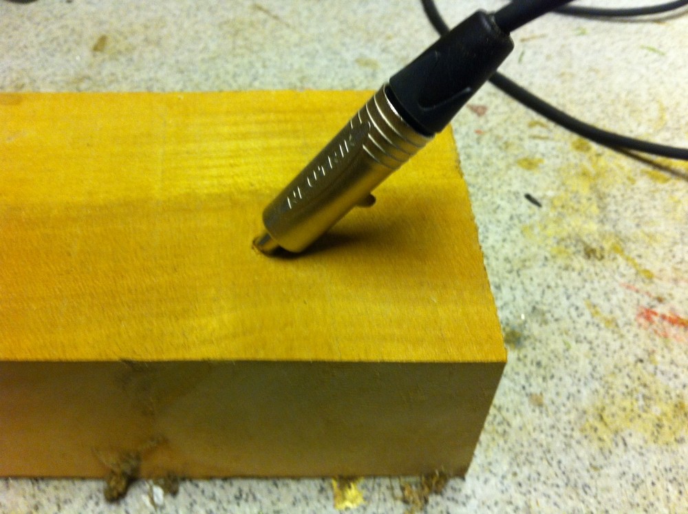

Ein Holzklotz, in den ich ein passendes Loch für Klinkenstecker gebohrt habe

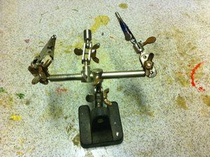

Die "Dritte Hand", die ich vor mindestens 20 Jahren für 5,-DM gekauft habe. Billig, primitiv und unglaublich vielseitig: Damit wird alles, was irgendwie wackeln kann, fixiert.

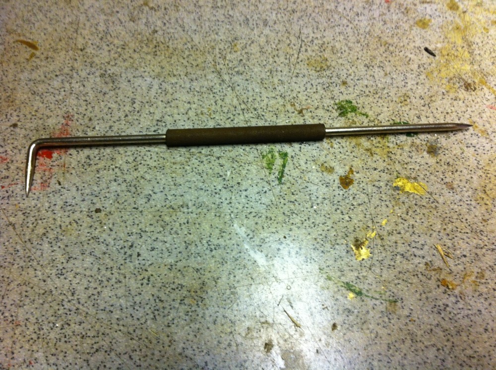

Eine Reißnadel, mit der ich "im Stecker" die Drähte leicht andrücke.

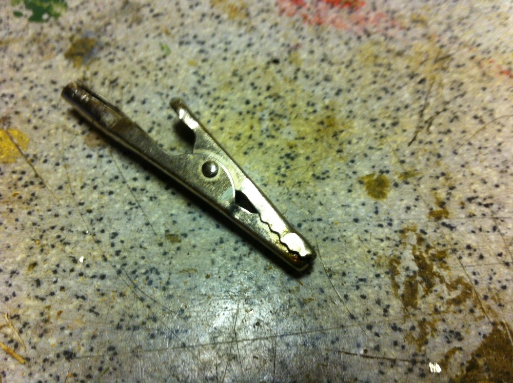

Mit dieser Krokodilklemme fixiere ich die isolierten Drähtchen bspw. an der Lötfahne. Sie nimmt die Überflüssige Hitze auf, die sonst die Isolierung verschmoren würde.
