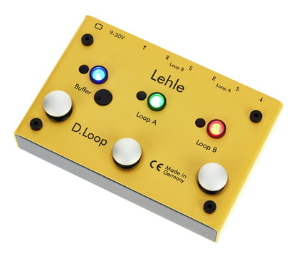

In dem Fall würde ich auch zum LS2 oder diesem Somo raten...
13e80cf82a1
Machen genau wonach gefragt wurde...auf einen tritt zw. 2 Loop schalten. Gibt sicher noch ein paar Alternativen.
