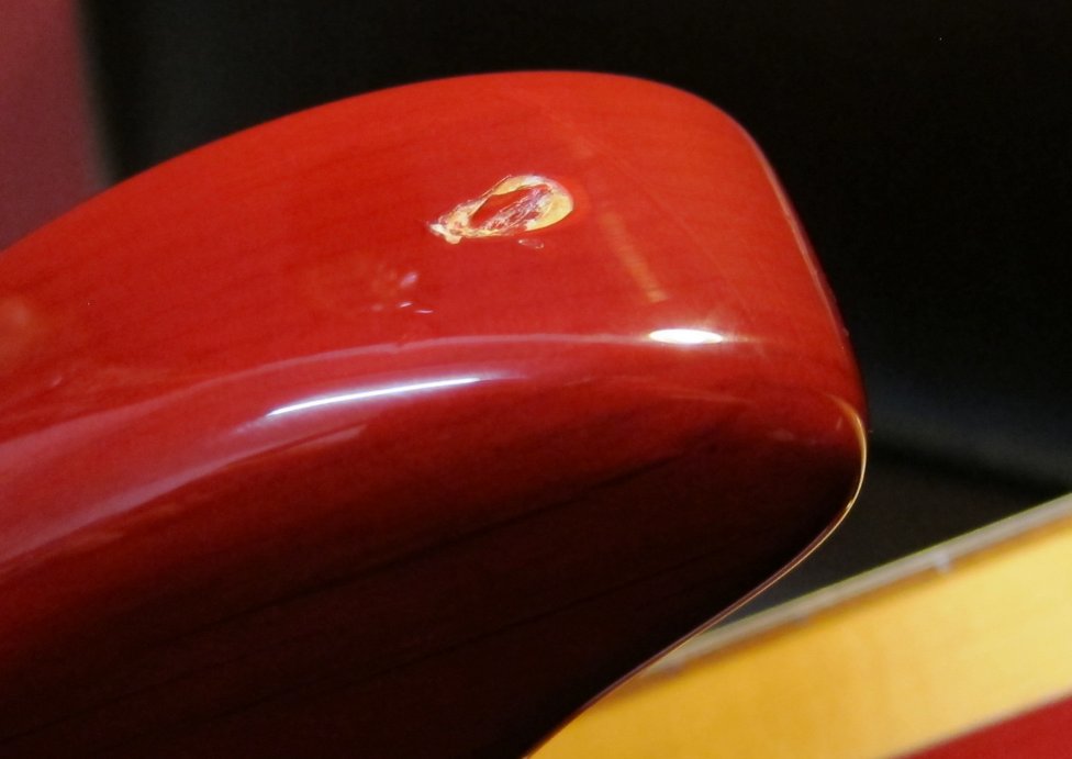

Hallo Heimwerker,
ich hab einen transparent rot lackierten Bass, der an der Zarge eine tiefe Macke hat. Geht einige Millimeter ins Holz, Lacksplitter stecken auch noch drin. Das würde ich gerne ohne größeren Aufwand kaschieren. Muss nicht aussehen wie neu, nur etwas unauffälliger.
Womit könnte man das Loch auffüllen, gibt es sowas wie Holzmörtel? Leim mit Sägemehl gemischt? Sekundenkleber?
Farbe ausbessern mit Autolackstift, Nagellack, Edding...?
Ihr seht schon: Viele Ideen und keinerlei Erfahrung ;-) Vielleicht hat jemand einen Tipp für mich.

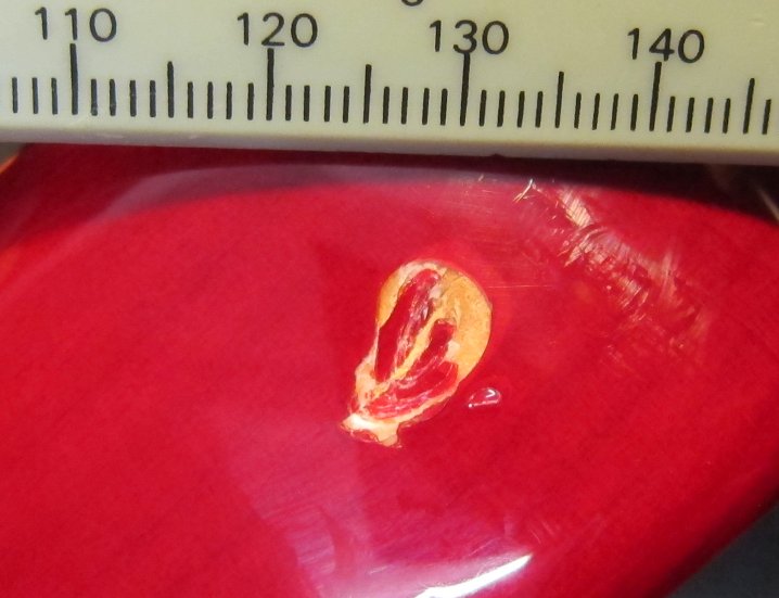

Hier die Fotos vom Loch:
So ein riesen Loch is das also... [¦)]
Nee, mal im Ernst...
Eigentlich is das doch der erste Schritt zum original Vintage Look... ;-)
Ich wuerd wohl mit ner Pinzette die losen Klarlack Splitter rausholen und dann ein paar Tropfen der passenden Lasur (oder Wasserfarbe) da rein troepfeln.
Wenns farblich passt, eventuell noch ein paar Tropfen Klarlack drueber. Mehr net.
