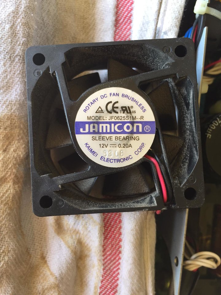

Der verbaute Lüfter ist: Jamicon JF0625S1M-R 12V - 0.20mA
Im Netzt finde ich den allerdings nicht, hat jetzt einer von euch einen Tipp? Jamicon Lüfter.jpg

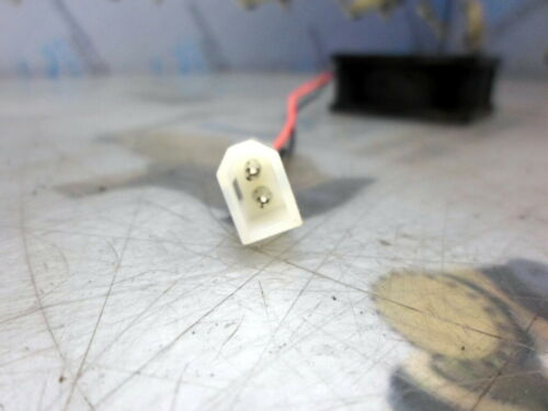

Haste noch ein Bild vom Stecker/Anschluss des Lüfters?

0.12mA beim Noctua,der ausgebaute Jamicon 0.20mA
Der alte ist ursprüglich ok gewesen, aber trotz reinigens ist er deutlich zu laut geworden (kein normales Lüftergeräusch). Ich versuche es mit dem Sunon - nach dem nächsten Auftritt :-)

Sunon ist gefühlt doppelt so laut wie der Noctua. Die Stromaufnahme 120mA gegenüber 200mA spielt keine Rolle. Die Nocs haben eine viel größere Flügelgeometrie und höheren Wirkungsgrad. Den dritten (gelben) Leiter braucht man nicht mit anzuschliessen. PCs könnten hiermit die Drehzahl überwachen. Von dem Noctua NF-A6x25 FLX habe ich damals zwei Stück in das Ampeg SVT-6-Monster gebaut (mit entsprechender Spannungsanpassung). Dort haben sie die zwei Monsterlüfter mit je 4,8 Watt !!! ersetzt. Diese Viecher bestanden fast nur aus Motor mit winzigen Flügelstummeln und erzeugten ein Geräusch wie ein Haarföhn unter Vollast. Die nur 1,4 Watt starken Noctuas haben den Job genauso gut, nur eben unhörbar, erledigt. Die Ventilatoren sind wirklich klasse... und sie erzeugen keinerlei mechanische Vibrationen, die mich gerade bei kugelgelagerten Lüftern, z.B. EBM-Papst tierisch genervt haben. Kein Windgeräusch aber Brrrrrrrrrrrrrrrrrrrrr...
Was die Anschlüsse angeht... Vom alten Lüfter den Stecker mit ein paar cm Kabel abschneiden und an den neuen Lüfter löten. Bei Noctua befindet sich im Zubehör auch ein Verlängerungsstück. Das habe ich dafür benutzt, um das Originalkabel am Lüfter nicht zu beschädigen. SO hast Du dann gleich einen Adapter von 2pol. Ampeg auf 3 Pol Standard. Wie gesagt.. die gelbe Ader wird nicht gebraucht.
