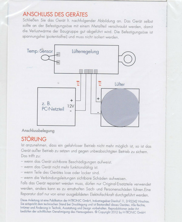

Nein, das geht so nicht. Der Bimetall ist parallel zu dem 47 Ohm-Widerstand geschaltet und überbrückt diesen, wenn er schliesst.
Den genannten Regler musst Du im Prinzip zwischen 47 Ohm und Lüfter schalten, also direkt davor, und den 47 Ohm überbrücken. Dann regelt der Regler und der Bimetall verliert seine Funktion.

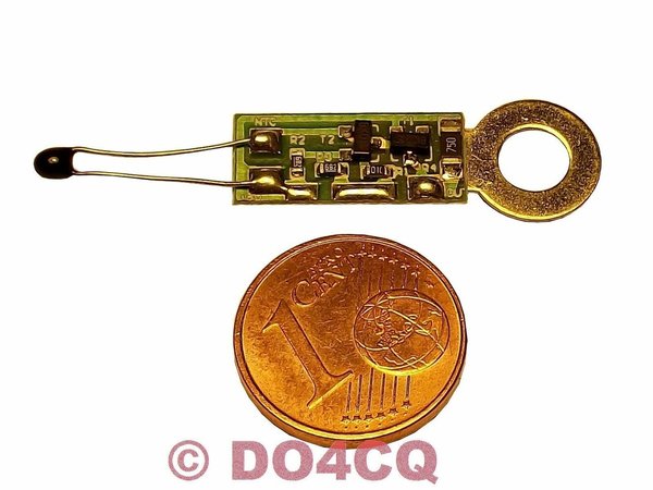

Den NTC-Widerstand von diesem Regler würde ich mit Wärmeleitkleber auf den Kühlkörper kleben. Wenn der Regler kaputt geht (und das ist ein Billigteil), ist die Wahrscheinlichkeit hoch, dass die Lüfter nicht mehr drehen.

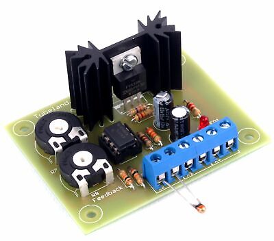

Die weiter oben gezeigte Regelelektronik ist deutlich besser, aber grösser und komplizierter. Muss man entscheiden, was besser passt.
Den kleinen Regler mit der Öse habe ich in einem Trace Elliot 150W installiert, das funktioniert seit Jahren sehr gut.

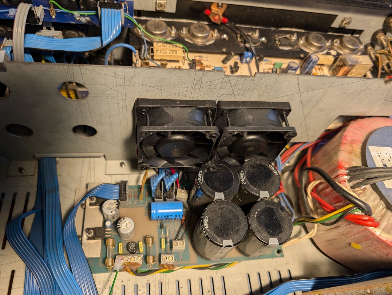

Die Lüfter sind erfolgreich verbaut und das Gerät ist insgesamt leiser. Wobei ich gehofft hatte dass sie noch leiser sind die neuen Lüfter, aber ich bin zufrieden.

Inzwischen habe ich den Verstärker wieder in seinem Gehäuse und festgestellt dass ich vergesse ihn auszuschalten weil ich ihn nicht mehr höre. Scheint also leise genug zu sein.

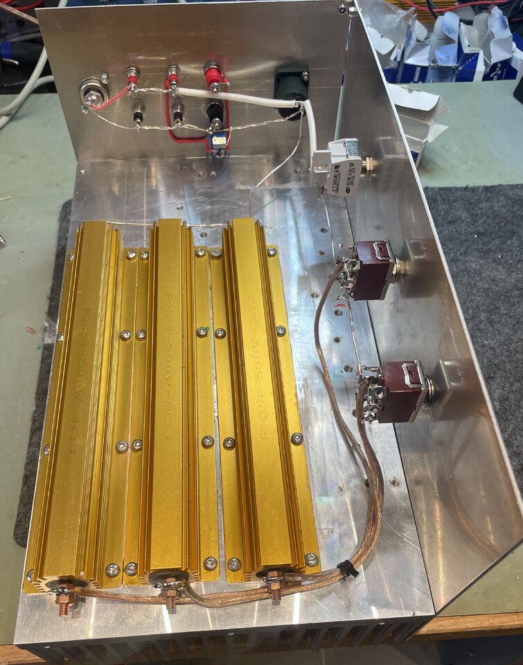

Meine Frage war auf den Last Test bezogen. Wo bekommst Du 1KW Sinus her?
  • #35
In einem Amp messe ich die Temperatur natürlich am vorhandenen Kühlkörper. Zum Testen der Regelfunktion eines Kontrollers braucht man aber einen guten Lastwiderstand, dessen Temperatur hier aber nur eine untergeordnete Rolle spielt.
Der z. B. sollte stufenlos regeln:

Lastwiderstand:
8Ohm 500W
4 und 2 Ohm 1000W
