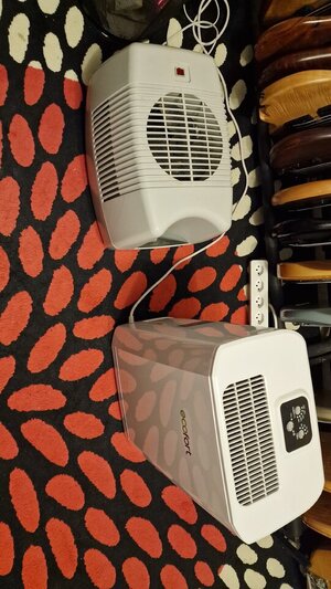

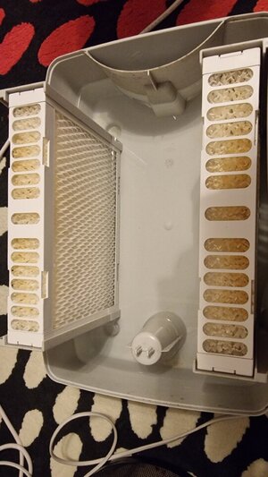

Ich habe in meinem Musikraum beide Geräte nebeneinander. Der Entfeuchter hat einen Hygrometer und schaltet selbständig ein und aus.
Den 'Befeuchter' muss ich nach Bedarf ein- und ausschalten.
Ich finde den 'Befeuchter' super, da er nicht Dampf erzeugt, sondern mit einem Ventilator die aufsteigende Feuchtigkeit im Raun verteilt. Es kann somit keine Tröpfchenbildung geben.
Ich strebe 55% an. Eine Gratwanderung.😁

@bassbeat: Wenn das ein Venta ist, steht er aber nicht sehr vorschriftsmäßig 😀
Aber danke für die Bilder, mit der Optik muss man wohl leben können.
