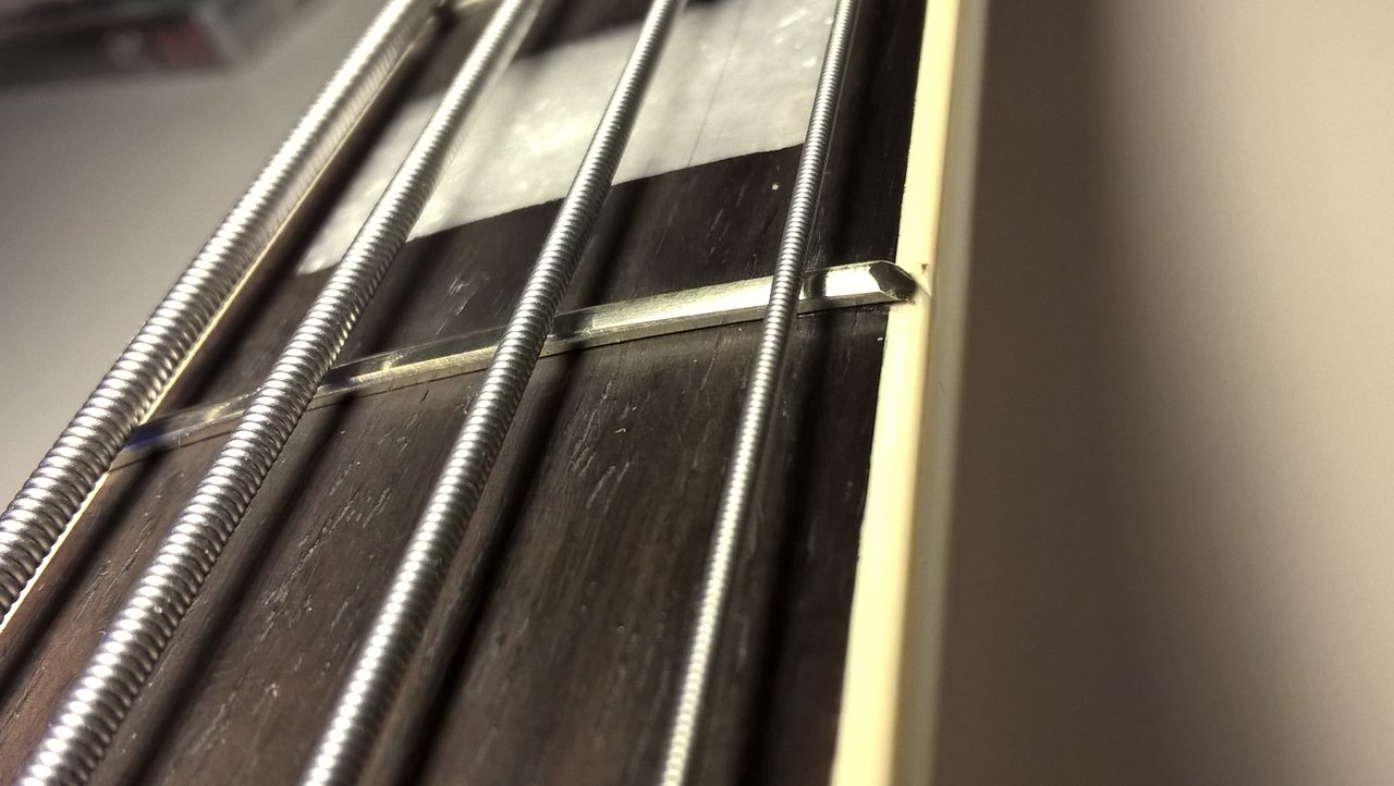

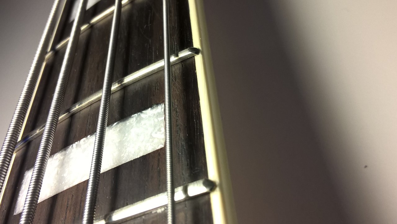

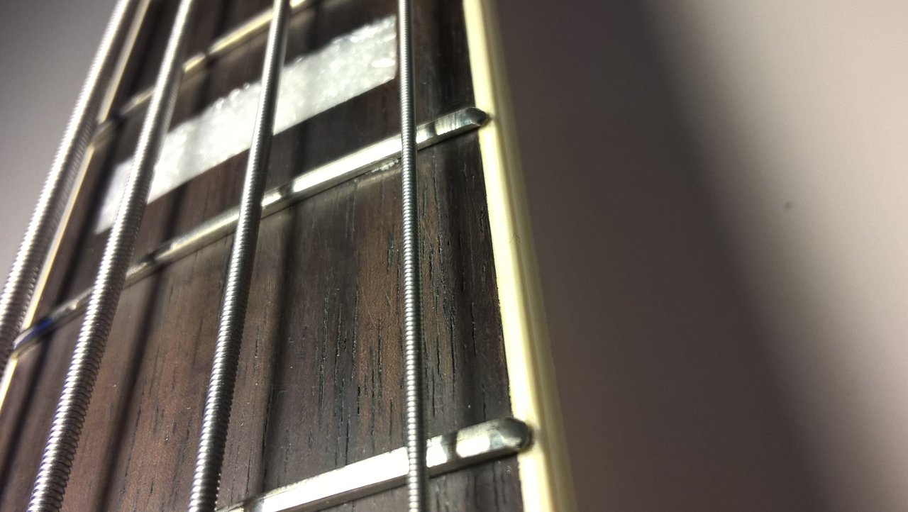

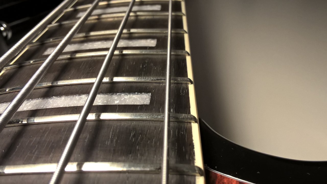

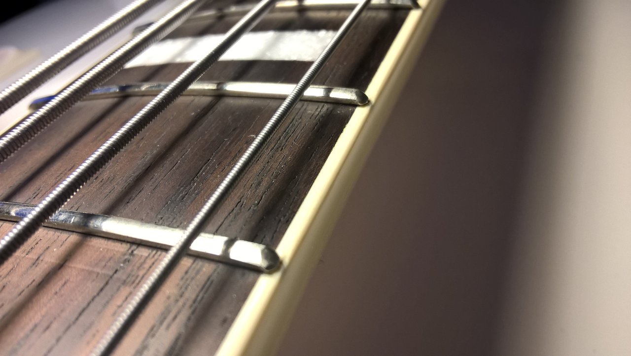

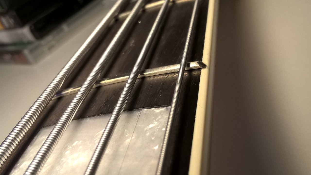

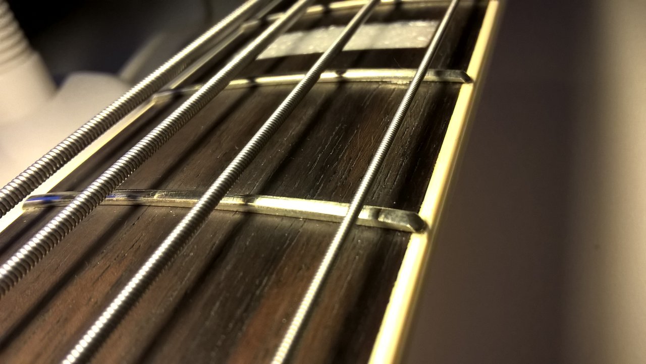

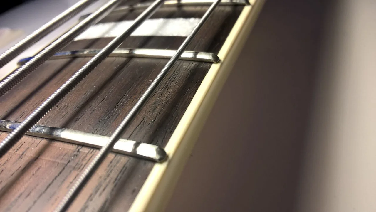

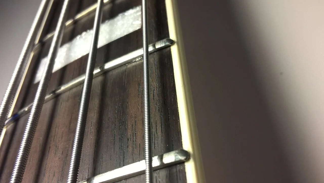

Hallo Leute,ich streite mit jemanden darüber das bei einem Basss die Bundstäbchen nicht korrekt im Griffbrett sind.Siehe Fotos...
Was sagt ihr dazu ??
Was sagt ihr dazu, ich meine es darf kein Spalt zwischen Bundstäbchen und Griffbrett sein.
Auf dem 5.Bild sieht man sogar einen das das Bundstäbchen am Ende absteht

Nicht weiter tragisch...
Genau !
Das Teil schnarrt
Falls das schnarren an diesem überstehenden bund liegt
kannst du versuchen ihn hineinzuklopfen.
Harter gummi, holzböckchen u dann mit dem hämmerchen
draufkloppen.
Möglicherweise lässt es sich etwas versenken.
Falls nicht dann besser nicht !
Weil ansonsten dieses stäbchen zu niedrig sein könnte u
es dann erst wieder schnarrt.
Nicht weiter tragisch... sehe eigentlich nur bei einem oder zwei Fotos einen mini Spalt. Sind aber auch eher schmale Bünde? Da siehts ev. schlimmer aus als es wirklich ist.
@Basascha bei dem 7. Bund ist das Bundstäbchen sichtbar aus dem Griffbrett gekommen und steht ab, das finde ich auch nicht Korrekt.Das sieht man auf dem 5. Foto

So hab es mir nochmals angekuckt...
Das Teil schnarrt auch bei der G Saite Leer und Setup vom Laden
Scheint allgemein ein eher günstiger Bass zu sein... und dementsprechend wurde die endkontrolle nicht so genau genommen.
Ich denke ein Gitarren / Bassbauer kann das alles in 5 Minuten mit paar gezielten Hammerschlägen richten.

Es ist ein neuer Bass , ungefähr 4 Wochen alt.Es stört mich massiv beim Spielen das er schnarrt weil ich eine so Hohe Saitenlage und Halskrümmung einstellen muss das es keinen Spass mehr macht zu Spielen.Er war auch schon bei der "Reparatur" und es wurden die Bünde abgerichtet aber das hat nichts gebracht.Erkam wieder bei mir an und schnarrte wie vorher.Ich habe ihn wieder eingeschickt zur Reparatur denn ich kann das nicht machen ,dazu fehlt mir das Wissen und das Werkzeug
Mit ordentlich abgerichteten Bünden und richtiger Einstellung dürfte eigenzlich nichts mehr schnarren.
Wenn eine leere Saite schnarrt ist eher der Sattel zu tief gefeilt.
  • #10
Ich frage mich auch wie die gearbeitet haben da keine Besserung eingetreten ist obwohl im Reparatur-Bericht steht das sie nach dem Abrichten ein Setup durchgeführt haben mit erfolgreichem Test. Zitat : Bünde abgerichtet (geplekt), Setup durchgeführt. Test ok.
Nachdem der Bass wieder bei mir war hat er sogar auch bei den anderen Saiten geschnarrt.
Den Sattel habe ich Probeweise unterfüttert um zu Testen ob es an einem zu niedrigem Sattel liegt doch das hat auch nichts gebracht.
Ich musste immer eine sehr Hohe Saitenlage einstellen und dann macht das Spielen keinen Spaß mehr und wird zur Qual.
  • #12
Ich frage mich auch wie die gearbeitet haben da keine Besserung eingetreten ist obwohl im Reparatur Bericht steht das sie nach dem Abrichten ein Setup durchgeführt haben mit erfolgreichem Test
Naja, so toll kann das Abrichten nicht gewesen sein, dazu gehört ja auch das die Bundstäbchen korrekt versenkt an ihrem Platz sitzen. Wenn diese sich nicht versenken lassen müssten die Bundschlitze nachgearbeitet werden, sonst reißt das Griffbrettholz noch.
Der Mangel ist eindeutig noch nicht behoben.
Reaktionen: Bassascha

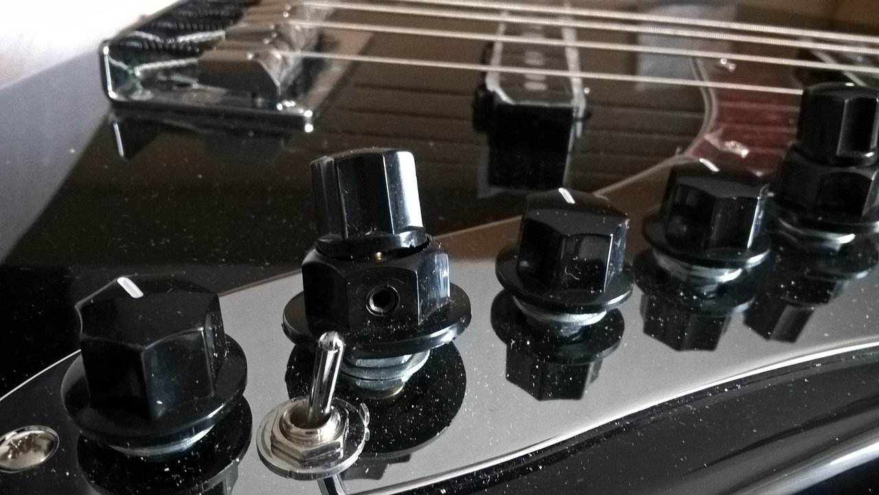

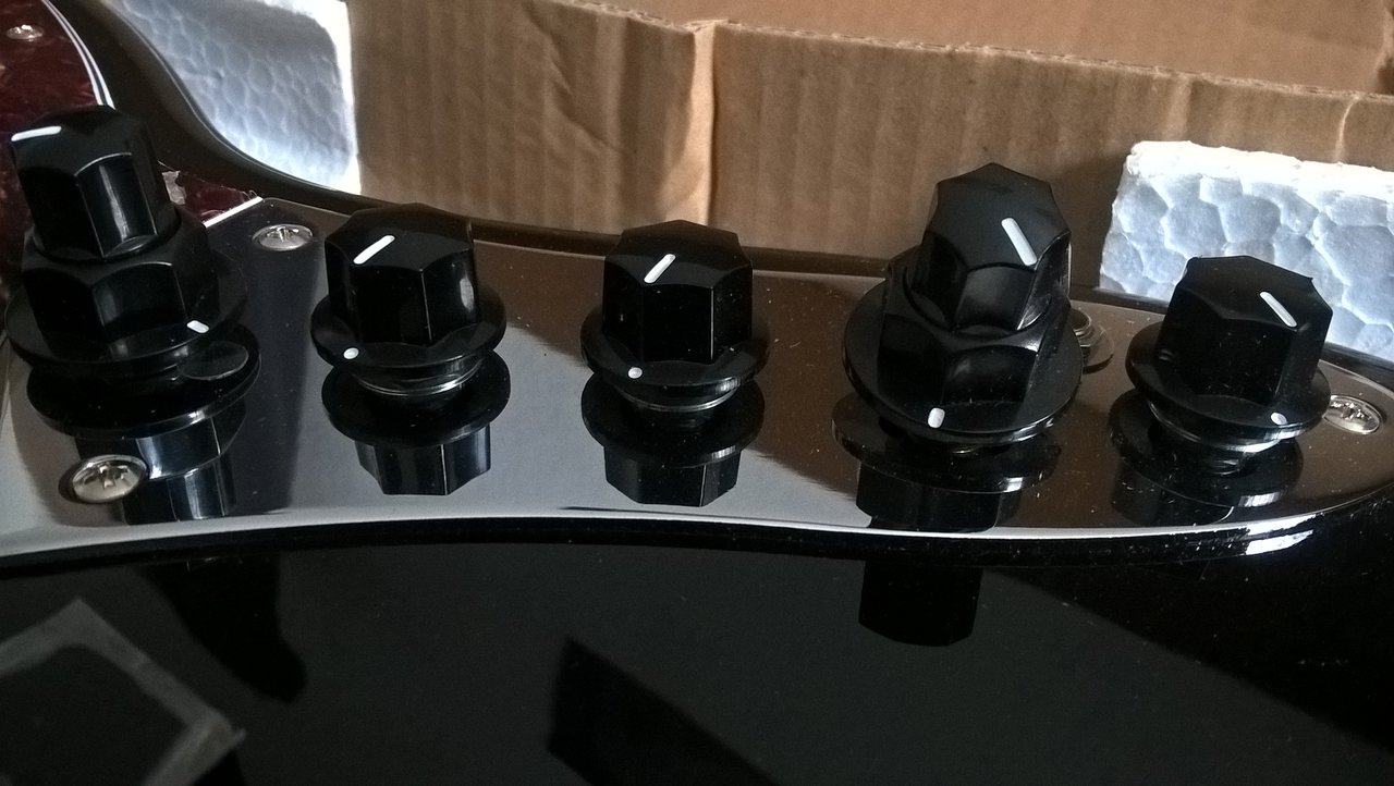

Ich frage mich ob es möglich ist das die Bundstäbchen langsam aber sicher aus der Fassung kommen.Anders kann ich mir auch nicht erklären warum das Abrichten keinen Effekt erzielt hat.Ein anderer den ich bekommen habe war ein Transportschaden,die Potis waren Total verbogen.
Ich bin von Thomann echt enttäuscht.Das ist schon der 2. Marcus Miller und der ist auch nicht in Ordnung
