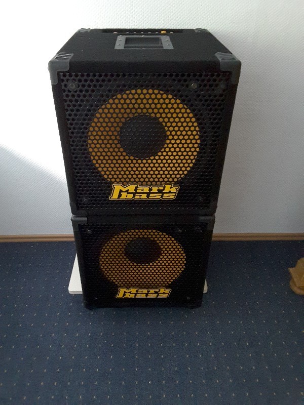

Ja eine 2×15 Kombination ist schon eine coole Sache!
Hier zwar in der gelben Version, trotzdem recht gut vergleichbar.
