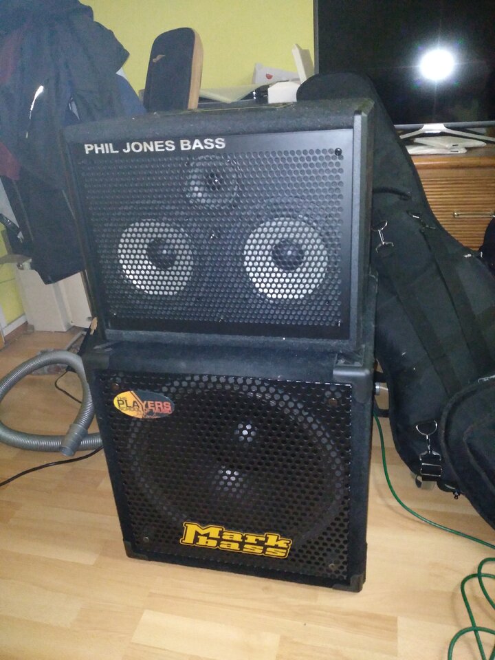

Hi, das Thema ist zwar schon älter ... aber wenn man die Foren durchsucht, scheint der "Little Mark 250 black line" wirklich einen Serien-Fehler bei den Potis zu haben.
Ich konnte das Problem vor ca. 2 bis 3 Jahren nicht lösen, habe daher die beiden Boxen 102P günstiger verkauft (mit dem Hinweis, sie könnten fehlerhaft sein, da das Phänomen nicht immer auftrat!).
Auch den Little Mark 250 habe ich später verkauft, da ich mir den größeren angeschafft hatte.
In der Zwischenzeit habe ich mir einen gebrauchten 151 Players School Combo (von einer Musikschule) gekauft, wo ebenfalls der Little Mark 250 black line verbaut ist.
Und siehe da, dasselbe Störgeräusch trat nach 1 Jahr wieder auf, wobei alle Potis teilweise arg kratzen und trotz mehrmaligem Hin- und Herdrehen das Geräusch nicht sofort wegzubringen ist.
Die Potis wurden so gut wie nie verstellt, da ich im Schlafzimmer damit übe. Somit kann eine Abnützung ausgeschlossen werden.
Ich habe daher intensiv im Netz nach Lösungen gesucht und eine Empfehlung gefunden:
Teslanol® T6-OSZILLIN​
Das habe ich mir nun mal bestellt und bin schon sehr neugierig, ob es helfen wird.
