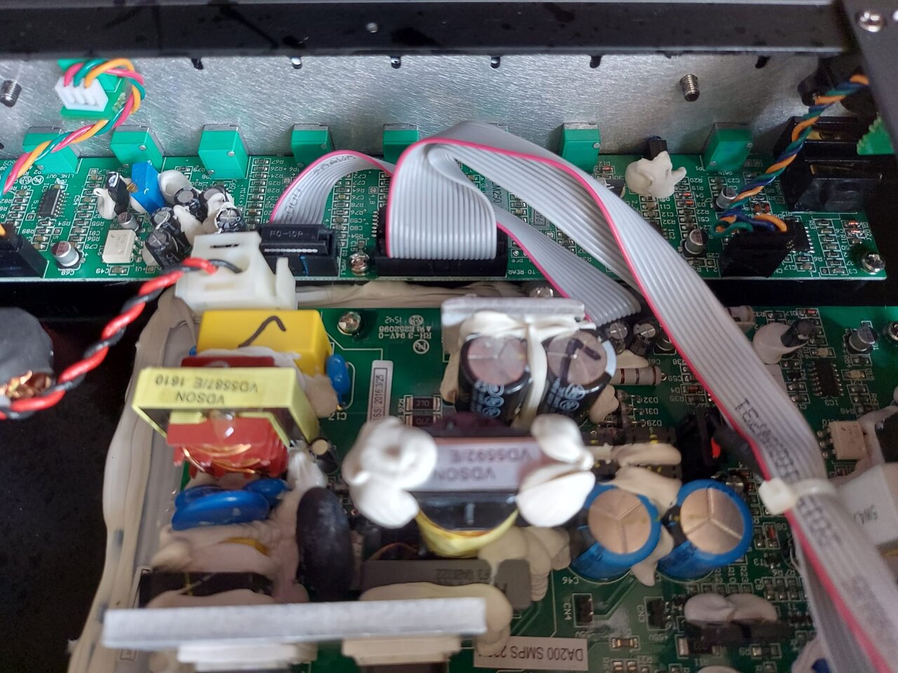

Der Spray ist heute eingetroffen und ich habe soeben das Werk vollendet!
Der Amp ist nur mit 4 Innensechskant-Schrauben gesichert, danach kann man ihn simpel rausziehen.
Diese kl. grünen Vierecke sind die Potis:
Ich wüsste nicht, wie die zu ersetzen gingen...
Glücklicherweise reichte es sie anständig an den Ecken, wo sie am Alublech anstehen, anzusprühen unter gleichzeitigem Hin- und Herdrehen.
Die Flüssigkeit dürfte ausreichend hineingekrochen sein bei dieser Öffnung (siehe Pfeil!):
Das habe ich mit allen gemacht, danach waren sie um ein Vielfaches leichtgängiger.
Da muss man jetzt verdammt aufpassen um die Regler nicht unbeabsichtigt zum Beispiel mit dem Instrumentenkabel zu verstellen (vielleicht wird das wieder schwergängiger mit der Zeit?).
ABER egal, sämtliche Störgeräusche sind somit Vergangenheit - mir fällt ein Stein vom Herzen!
Um den Amp wieder einzubauen, sollte man besser zu zweit sein.
Einer schiebt vorsichtig den Amp von vorne wieder hinein, während der zweite mit einem dünnen Nagel oder ähnlichem vorsichtig in eine der Schraubsicherungsöffnungen hinein drückt.
Sobald er hineinrutscht, hat man die richtige Position erreicht und kann die Schraube wieder reindrehehen.
