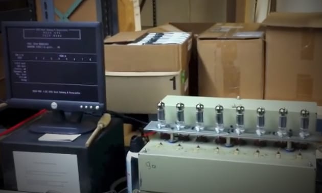

Aus dem gematchten Quartett eines Satzes KT88 hat sich eine Röhre abgemeldet. Wie kann man verhindern, dass ein kompletter Satz neu bestellt werden muss. Am Verstärker gibt es offensichtlich nur eine gemeinsame Biaseinstellung, die für alle Röhren gilt. Sofern auf den Röhren ein Matchingwert stehen würde, wäre das Problem - im Zweifel nach Übersetzung, denn nicht alle Hersteller benutzen identische Codes - noch zu lösen. Hat man die Werte nicht, so kann man bei einigen Shops seine Röhren einschicken, um die Werte bestimmen zu lassen. Allerdings ist die KT88 jetzt nicht so verbreitet, dass jeder das Produkt oder die Marke führt.
