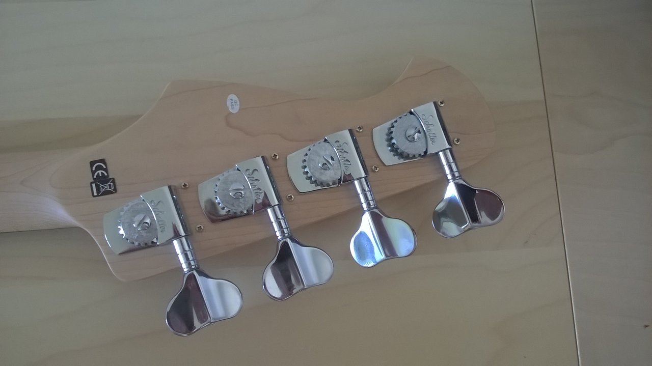

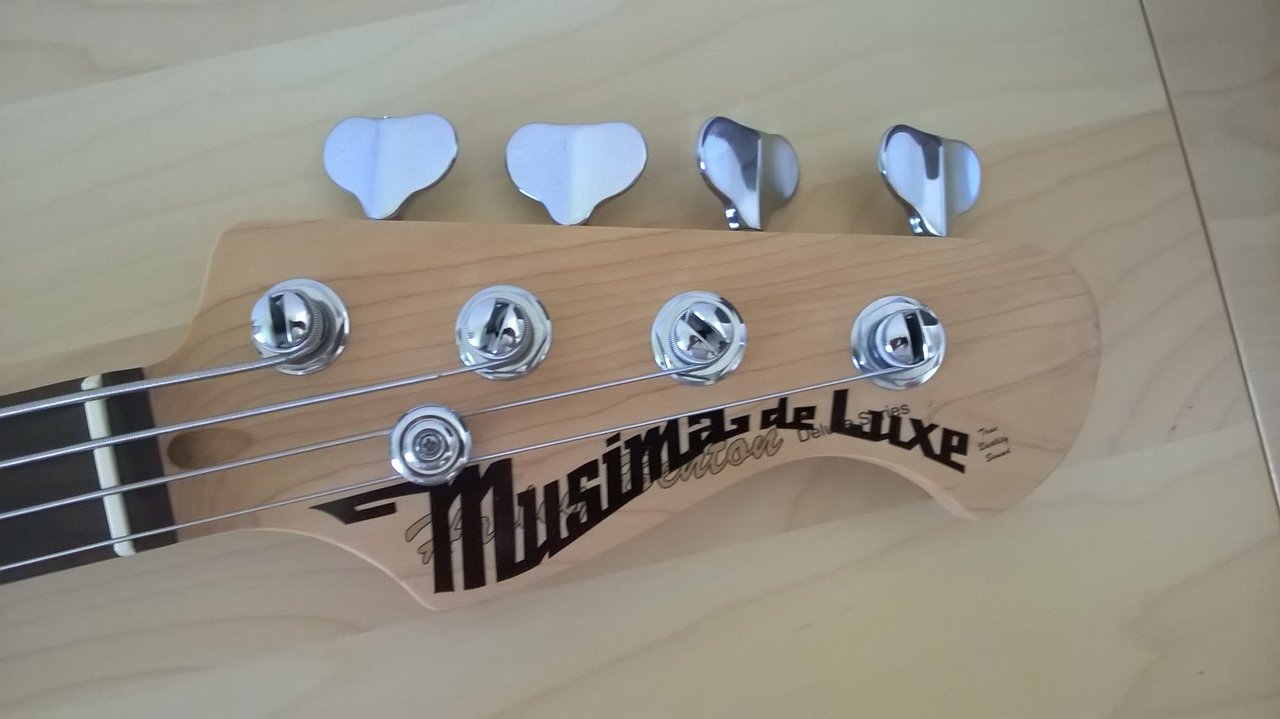

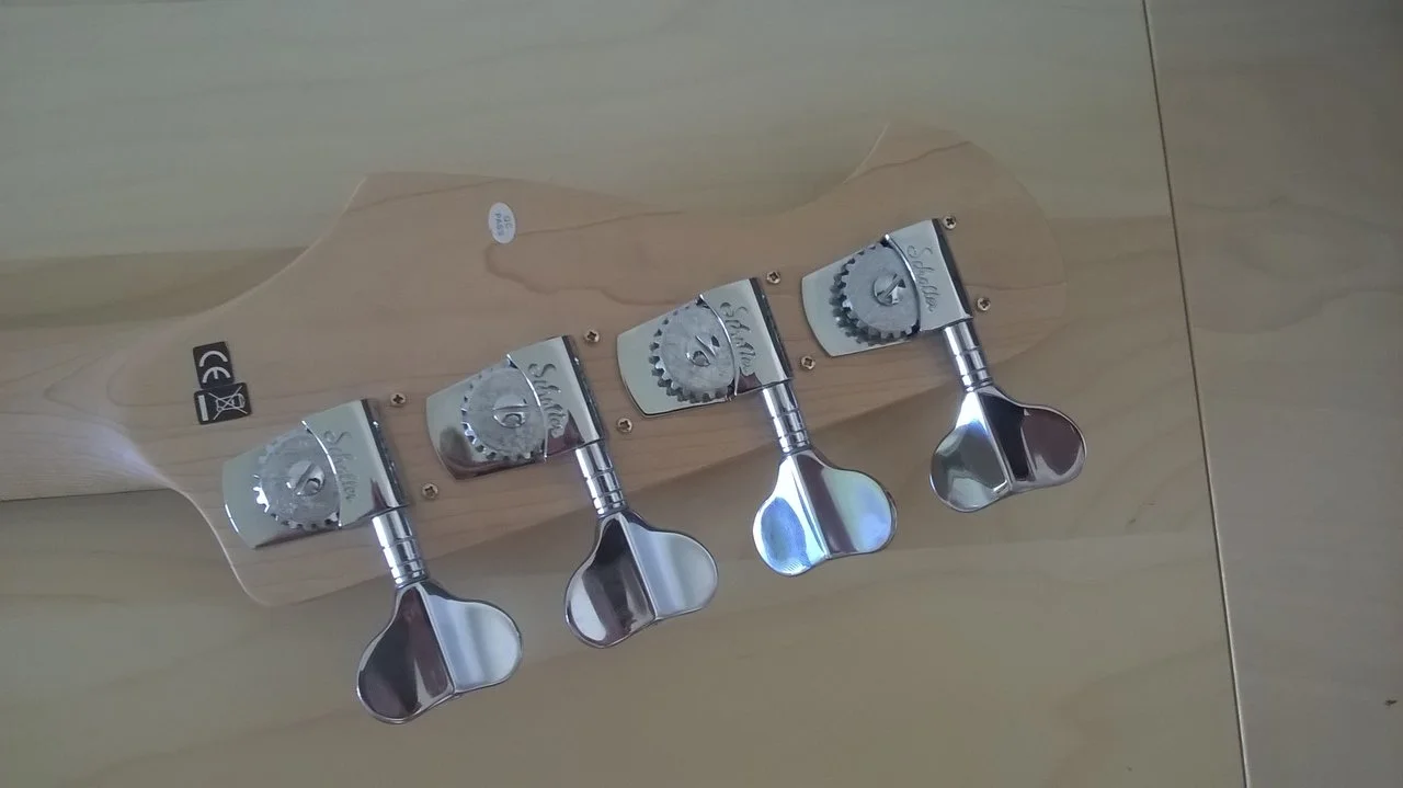

Hier meine Baustelle...

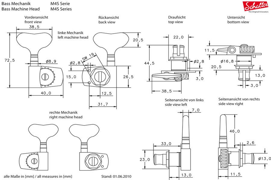

Die Löcher in der Kopfplatte haben 19mm Durchmesser - alles was ich an Mechaniken gefunden habe ist für 17,5 Bohrungen.
Die orig. Shaller Unterlegscheibe (M4S nicht M4S light) hat 23 mm im Durchmesser und sollte die 19 mm Bohrung abdecken.
