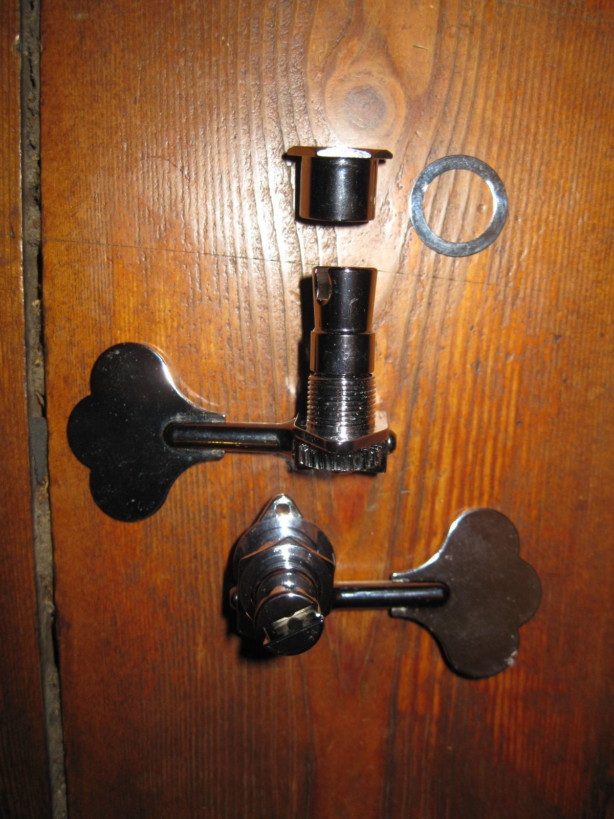

  • #11
Danke für den pokal :)
Wie schon geschrieben mußt du deine 4 hülsen rausklopfen.
Die funktion der hülse übernimmt bei den Hipshot das teil mit innengewinde - 15,7mm außendurchmesser - das dann auf die durchgesteckte mechanik geschraubt wird.
Hast allerdings dann spielraum in deinen 18mm bohrlöchern.
Da müßtest du dir was einfallen lassen. Distanzhülen, Holzkitt. ?
Oder du läßt es einfach so, denn die Hipshots werden eh mit einem kleinen schräubchen und der großen schraube über der inneren achse festgeschraubt.
Funktioniert - trotz spielraum - bei mir einwandfrei.
Wenn schon, denn schon - ich würde die Hipshot nehmen.
Preislich sind sie ja gleich auf.
Reaktionen: No Roses no Skies
  • #12
die Hipshot sind sogar deutlich günstiger.
Wollte grad eben schreiben dass ichs gerafft hab.. dann bist du mir zuvorgekommen :-) Die Teile sind ja an sich Hybride aus den gekapselten Minitunern a la Warwick und co, die mit einer 6-Kantmutter gegengekontert werden und den klassischen Mechaniken, mit denen sie das offene Getriebe und das Design der Flügel teilen.
Wirklich anders sehen sie ja nur von hinten aus und die Löcher kann man auch aufbohren und mit Holzstiften (Zahnstocher z.B.) zustopfen.
Was die Distanz in den Bohrlöchern angeht, da findet sich sicher was - Pappe, Gummi, Tupperware..
