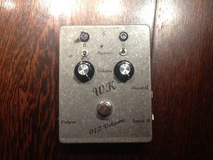

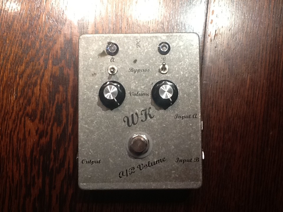

Member @Willie hat mir mal einen kleinen Kasten für diesen Zweck gebaut. 2 Eingänge, jeweil mit Volume-Poti und Option des Bypass. Ist ein nützliches Kästchen, was ich immer wieder nutze, wenn ich 2 Bässe dabei habe. Evtl. kann er das auch für 3 Eingänge machen. Frag ihn mal

also ein Mischpult wollte ich mir nun wirklich nicht kaufen. Danke für den Tipp mit dem Lehle und dem Willie. Sowas meinte ich, vielen Dank!
