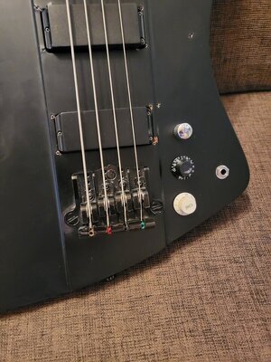

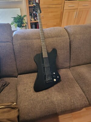

Meine Basis war ein Thunderbird Gothic
Schaller BM Light Mechaniken
ABM Messingsattel
Eric costum TB Humbucker
Babicz Brücke
Standard V/V/T mit EMG Solderless Potis 500kOhm

Habe da, Asche über mein Haupt, die chinesischen TB-Bucker in dieser Gehäuseform gekauft.
gib die Asche bitte her. Jetzt brauch ich sie :D
ich hab jetzt mal beschlossen den "nobody666-Way" zu gehen und als erstes Upgrade NICHT in einen Steg zu investieren sondern in Pickups.

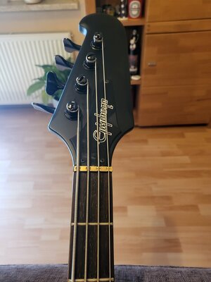

außerdem: danke für den Hinweis mit dem Sattel. Da hat der Vorbesitzer (wohl aus optischen Gründen) ein braunes Plastik-Teil drinnen. Klappt so weit. Aber Upgrade kann da so oder so nicht schaden. Hatte ursprünglich an Knochen gedacht. Aber eigentlich wäre ein Messing-Teil an der Stelle vielleicht echt das Richtige. Wenn es die ABM blos in Schwarz gäbe . . .
Parallel probier ich dünnere Saiten aus, montiere wieder die Fender-like Brücke drauf und experimentiere mit selber geschnitzten Alu-Reitern.
Wenn die Pickups dann mal da sind, schau ich mir deren Polepieces an und fixiere mich dann entsprechend auf 20mm oder 19mm an der Brücke (wobei das wohl nur wenig Unterschied über den Polepieces machen kann)
Und wenn das alles nicht passt, check ich mir eine neue Brücke . . . wahrscheinlich Hipshot A Style in Alu und entsprechendem Spacing.
Danke für eure Inputs. Ich halte euch am Laufenden.

  • #28
rein optisch würde ich mir schwarze Pick-Guard schrauben kaufen und damit all die offenen Löcher verschließen ;-)
Habe ich da/hatte ich schon. Abgeranzt gefällt mir besser:bier:
Achja 3,6kg wiegt das ganze.

Zwischenstand:
  • zurück auf die Quasi-Fender Bridge. Gefällt mir doch besser als die gegossene. Bringt auch nicht mehr Dynamik. Aber wenn der Ton oben einbricht, tut er das mit mehr . . . "Knorz". (ich bin mir ganz ehrlich SICHER, dass ihr versteht was ich meine ;) )
    das hat so wenigstens Charakter
    ich werde noch das Experiment mit Alu-Saitenreitern probieren. Erwarte mir aber nicht sehr viel.
  • dünnere Saiten. Naja. In der Dynamik hat das echt nix gebracht. Bleibt unter Umständen trotzdem oben. Es ist leider etwas von der gnadenlosen Wucht weg. Aber dafür auch was von den mülligen Frequenzen so rund um 200hz. Und ich slappe wieder mehr. Das kommt da einfach besser.
  • Sattel ist da. Aber muss noch verbaut werden.
  • PUs sind heute gekommen. Aber müssen noch verbaut werden.
