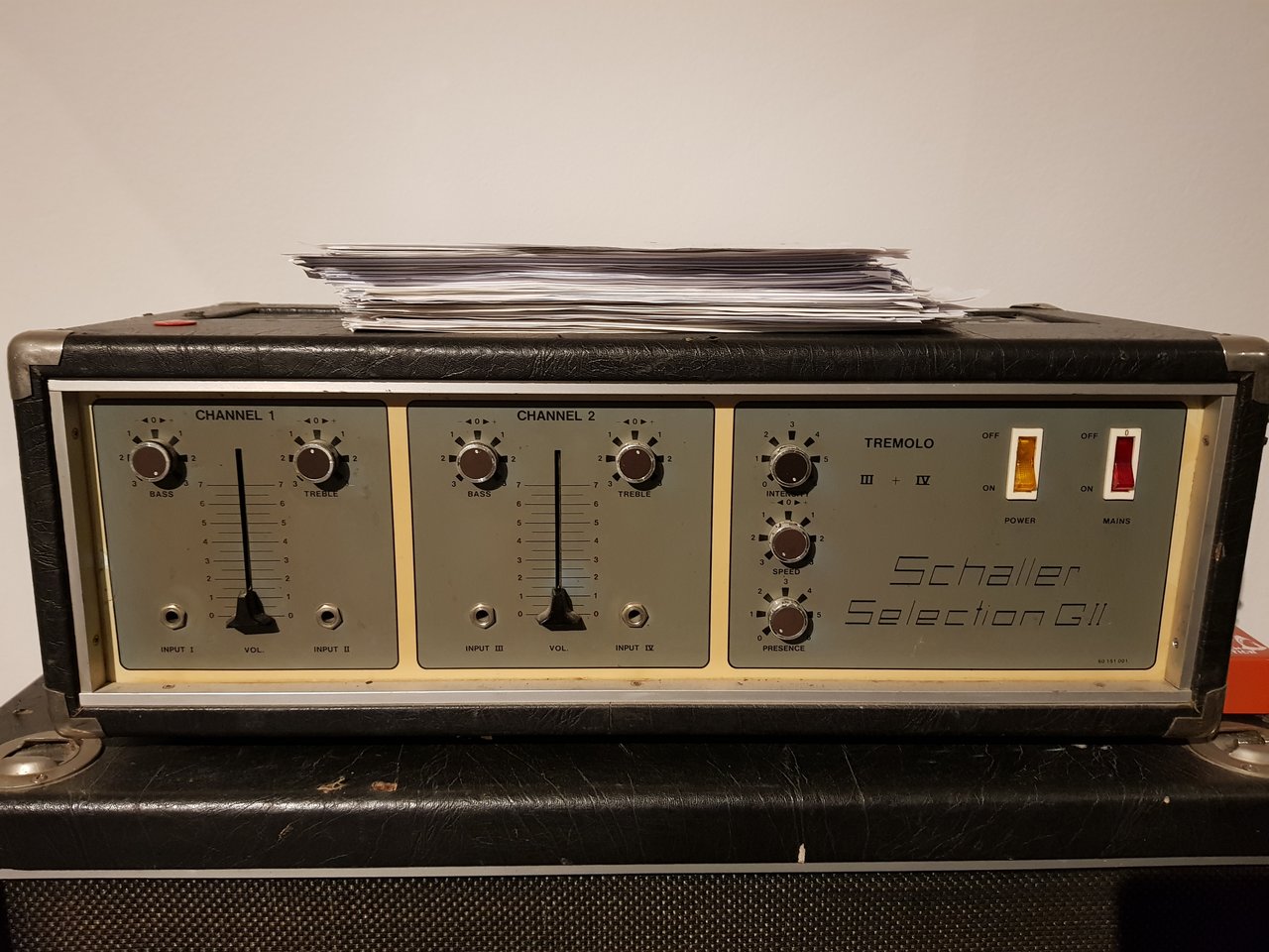

Eha miteinander,
also mein Sohn hat von seines Vaddern-Vaddern (also seim Opa) an Leihamp bekommen (ob er den jemals zurück bekommt, lassen wir mal offen :-D).
Und zwar handelt se sich um einen Schaller Selection GII, uralt, 30 Jahre oder so auf Tanzmusikbühnen unterweg, vermutlich Asche von 30 Stangen Kippen drin und sonstige Flüssigkeiten.
Er stand immer schön auf Dachboden und trocken.
Ich weiß is ein Gitarrenamp, aber ich kann ja nix dafür dass er net den Bass als Lieblingswerkzeug hat.
Jedenfalls schau der innen drin aus wie Kraut und Rübe und der Klang is ähnlich. Zerrt, rumpf, brazelt im Klang, also grauslich. Es muß also eine Instandsetzung her.
Bild von aussen folgt gleich. Bild von innen sobald er mal auf ist.

Hier noch das Bild.
Serwas
Marco

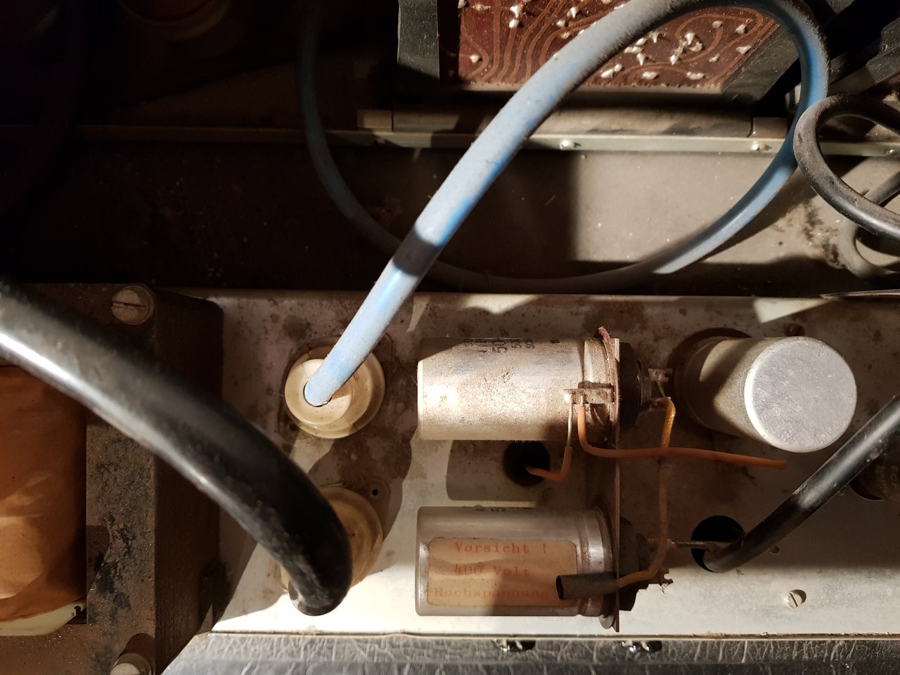

So erste Reinigung läuft.
Vorgepinselt. 8D
Serwas
Marco

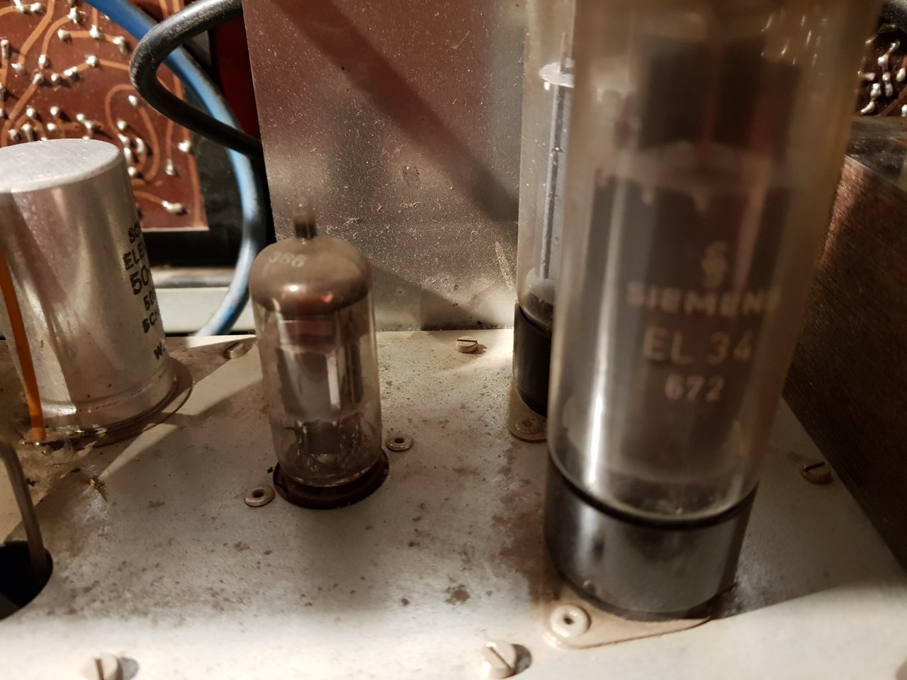

Ja das sit klar. Ich hab mal den Größten Dreck rausgemacht und die Röhren getauscht. DIe Sockel der Röhren gereinigt alle Potis bewegt und schon mal ausgeblasen und die Klinkenbuchsen mit bissl Alk und Wattestäbchen geputzt.
Leider kein Erfolg. Durch den Röhrentausch meine ich ist das Grundbrummen kaum zu hören. Auch das bewegen aller Poties und Schieber gibt kein Knacken mehr.
Was jetzt noch das Problem ist, die Gitarre muß fast voll aufgedreht werden damit überhaupt was kommt. Wenn man den Lautstärkeschieber so weit aufdreht dass ein Ton kommt und man schlägt die Saite vorsichtig an hört man nix, plötzlich schlägt es durch und man hört was. Schlägt man die Saite stärker an dann kommt ein Ton, manchmal nicht. Also so als würder der Verstärker einsetzen und wieder aussetzen.
Ich habe das Gefühl als wäre das Eingangssignal zu niedrig und die Vorstufe tut nichts. Also beim normalen Spielen bleibt dann der Sound nicht gleichmäßig laut und schwankt zwischen aus und Ohrenabfallen und natürlich ist die ganze Sache ständig verzerrt.
