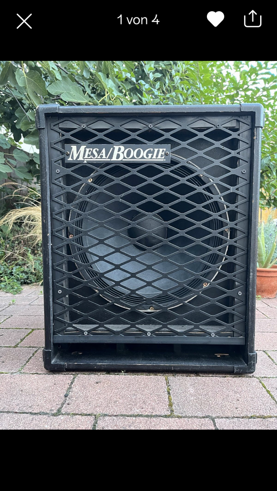

Hallo,
ich habe die Möglichkeit eine Boogie 15 Zoll zu erwerben. Der Verkäufer meint das es die Serie vor Diesel ist. Verbaut ist ein EV 15B in einem Thiele Gehäuse.
Kennt jemand die Box und kann was dazu sagen? Auch bezüglich Dröhnen/wummern und ob man bei der BR Ports schließen kann.
Das Teil steht ne Stunde Fahrzeit von mir entfernt und ich erhoffe mir vorab ein paar Infos.
Danke!!

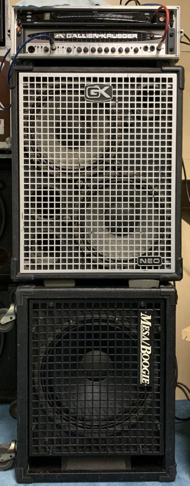

Ich hab mir eine Fearful 15/6 gebaut.
Zuerst: das Thiele 606 Gehäuse und der EV15B sind eine wirklich gut aufeinander abgestimmte Kombination. Wenn der Speaker OK ist, dann sind die 300 Öhre ein sehr guter Preis!
Es gibt quasi 3 Bassreflexöffnungen nebeneinander. Der mittlere Port ist so designt, daß wenn man denn schließt, die Resonanzabstimmung von 55Hz auf 40 Hz runtergeht.
Das kann Sinn machen in Deinem Anwendungsfall.
Speziell zu diesem Boogie Diesel Gehäuse, welches ich selber nutze als Ergänzung zu meiner GK neo 212. Das Teil ist robust gebaut, da dröhnt rein gar nix. (Bzw. wenn etwas dröhnt, dann ist es ein akustisch ungünstiger/unbehandelter Raum, nicht die Box ...)
Allerdings habe ich (nach Abgleich der Thielle/Small-Parameter) mir einen passenderen Speaker geholt, der recht genau meinem/Deinem Anwendungsfall entspricht.
Ein Faital Pro 500 PA-Bass, weil belastbarer, tiefere Eigenresonanzfrequenz und weniger Obertonfrequenzen.
SO macht Bassen rischtisch SchBass :) !!!

..Wenn ich genau hinschaue kann ich bei Deiner gezeigten Box die beiden senkrechten Stehe in der Größenordnung nicht erkennen, die ein teilweises und definiertes Verkleinern der Öffnung, so wie im TL606 Bauplan beschrieben, ermöglicht.
Unterstützung kann es für Deine Box bringen, aber dem 15B darfst Du in dem kleinen Gehäuse keine üppigen Tiefbässe abverlangen.

Ich meine übrigens, die beiden Stege auf dem Foto zu sehen, kann mich aber täuschen.
Die TL606 und Derivate wie die Mesa Diesel sind tolle Boxen, aber schwer.

@cfortner, ja, Du hast Recht. Bei genauerer Betrachtung sehe ich auch die 2 Stege.
Aber das Gitter und die Kanthölzer auf der Schallwand, auf denen das Gitter liegt erscheinen mir nicht Original.
Bei meiner Mesa-Box ist das Gitter mit Distanzbolzen auf der Schallwand montiert und an den Seiten umgebogen, so wie auf dem Bild von @bassbopper.
Das Gehäuse könnte ein Nachbau sein.

Ja da hast du recht! Sieht tatsächlich ungewöhnlich aus mit dem Gitter
  • #20
Ich hatte mich bisher immer an dem Bild weiter unten orientiert.. das ist eine echte Boogie, aber die am Threadanfang definitiv nicht. Nur das Schild stammt von einer Mesa.
