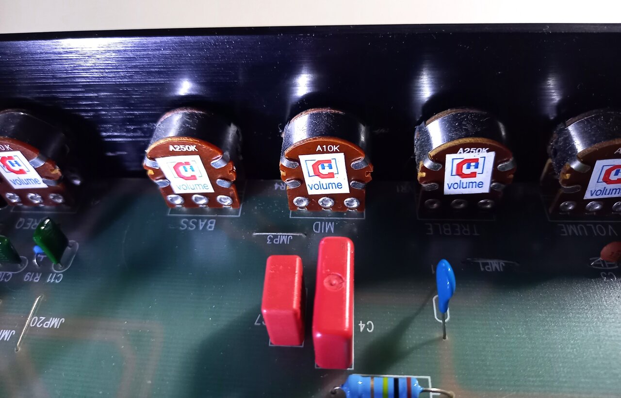

Kann mir jemand sagen welchen Wert das MID Poti im BBE BMAX T hat. Mir ist beim abziehen des Potiknopfes die Achse mit rausgegangen. Habe die wieder reingesteckt und alles funktioniert noch. Will das Teil aber trotzdem ersetzen.
Hab das Teil gerade mal aufgeschraubt und auf dem MID Poti steht A10K. Und so sieht er jetzt aus
