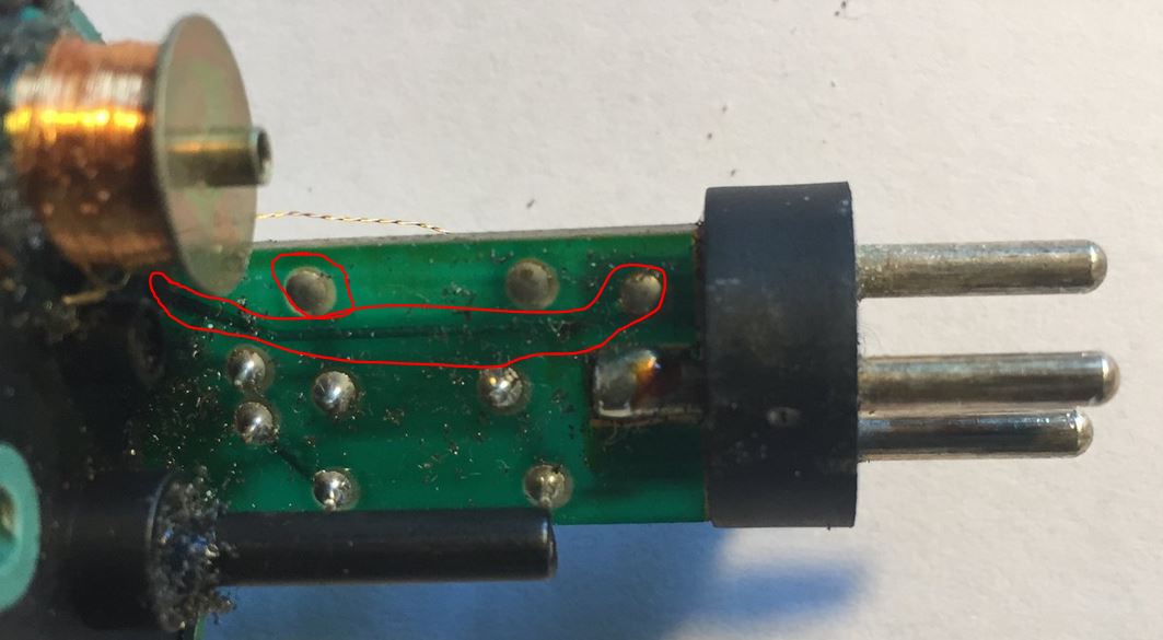

Ich denke da hat jemand versucht zu modifizieren.
Die markierten anschlüsse sind ja auf der anderen Seite nicht belegt?
Ich würde sagen, das Spulenende, das lose war gehört leeren anschluss im Kreis.
Was mit dem vierten Anschluss ist, kann man nur vermuten, aber hier geht ja eine Leiterbahn durch, bis zum Stecker.
Ferndiagnose ist halt schwer...
Es ist völlig egal, wohin der Spulenanschluss geht. Das Mikro muss ein Signal abgeben, auch mit unterbrochenem Spulendraht. Die Ohmmessungen mit dem Multimeter lassen auf mindestens einen Kurzschluss schliessen.
@Doppelbasser : ICH würde das Teil völlig auseinandernehmen...traust Du Dir das zu?
